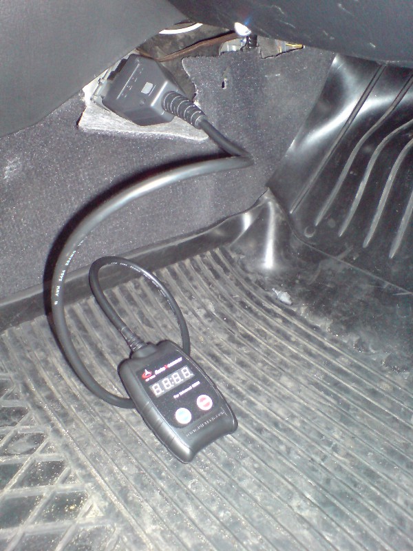

Приехал OBD2 тестер, воткнул, проверил: ошибка - слишком богатая смесь. Нажал кнопочку CLEAR - стереть ошибки, чек погал  Very Happy
Теперь понял почему загорается чек. Когда машина прогрета не полностью, форсунки открываются на большее время и тем самым идёт богатая смесь, газ у меня настроен под динамическую езду. То есть, если дать меньше газа чек загораться перестанет, но машина потеряет в динамике разгона. Я пойду другим путём, поставлю Т переключения на газ ещё выше, что бы переключался градусов на 60, надеюсь поможет.
Кому нужно попользоваться обращайтесь.
Вот фотка OBD2 сканера.
