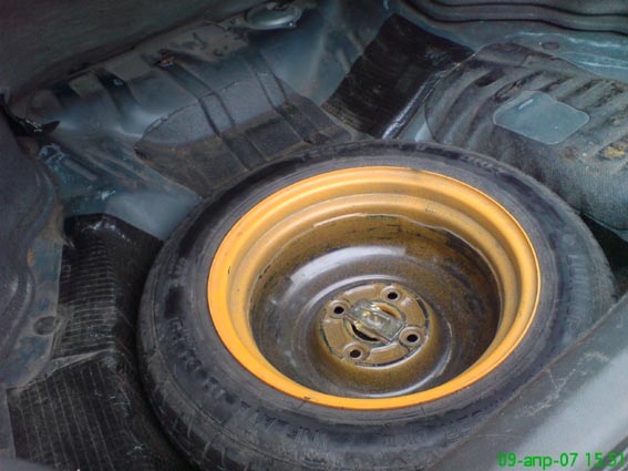

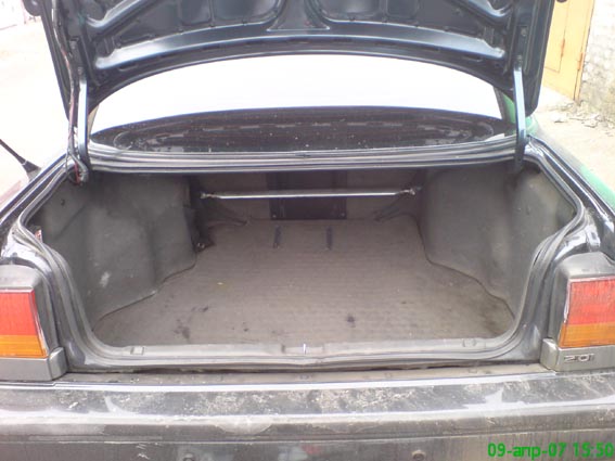

#296952»10-04-2007 11:03По вопросу установки ГБО...
Так, поехали дальше ! :)
Риторические вопросы: Где хорошо ставят ГБО, какой редуктор ХОРОШИЙ.
Технические вопросы:
1. Какие компоненты в системе ГБО являются обязательными (или очень желательными), но их могут не поставить.
2. Какие компоненты не являются обязательными но лучше их иметь
(тот же антихлопок, вакуумный дозатор, переключатель на газ после хх оборотов и тд)
Вопросы общего характера:
Где мне разместить баллон, с учетом:
а) У меня докатка (соотв ниша не глубокая)
б) Распорку убирать не хочу.
#296956»10-04-2007 11:10По вопросу установки ГБО...
вот как раз где распорка ставишь к ней в притык пузана на 76л - как раз входит красиво в ту нишу :)
Тор отказать - нет таких торов, которые бы влазили в ниши под докатки + пол подымиться + запаска то все равно нужна, учитывая что ты ездишь за город :)
Added after 3 minutes:
и вообще в выборе балона лучше исходить так - чем больше балон тем лучше (как по мне, заправился 1 раз и гоняй месяц)... :)
#296958»10-04-2007 11:15По вопросу установки ГБО...
Cobox:вот как раз где распорка ставишь к ней в притык пузана на 76л - как раз входит красиво в ту нишу :)
с какой стороны от распорки ? если ближе к двери бажажника то теряем место то что за распоркой
а незя баллон подвесить вверх ? или полка не выдержит ?
у меня пробег от 150км в день
#297084»10-04-2007 13:49По вопросу установки ГБО...
victor17:
а тут без вариантов, со стороны багажника.
а туда будешь кидать за балон: ключи, аптечку, пулемет, гашиш и прочее барахло... типа серетная ниша + можно туда саб поставить или усилителей напичкать  Wink
victor17:а незя баллон подвесить вверх ? или полка не выдержит ?
Ни в коем случае нет нельзя так! Потому что не дай Бог конечно!, но если будет лобовое столкновение, то полетит тебе этот балон в салон, как снаряд, сметая все на своем пути.
victor17:
тебе надо стараться побольше балон (на солько позволяет твоя жаба, которя будет квакать против того что бы занимать место в багажнике), так как большая часть пробега у тебя то за Киевом Wink
P.S. я уже привык что у меня стоит большой балон и меня это совсем не напрягает, все-равно места больше чем ТАЗиках  Laughing

#297382»10-04-2007 22:31По вопросу установки ГБО...
ИМХО
тор балон хорошо подходит в хечбэки, а стандартный балон в седан или купе. Хотя в мой прель стандартный балон не влез Sad Пришлось ставить тор.

#297648»11-04-2007 12:31По вопросу установки ГБО...
Cobox,
Заглюдывал в багажник прелюда ? "Пузан" не влазит по высоте, а стандартный по ширине  Sad
Логистика, международные пересылки из США  и Китая +38(067)233-0717 Макс
#297859»11-04-2007 16:07По вопросу установки ГБО...
у меня балон и блок управления на котором написано HONDA Prelude,  с виду обычный балон
Нет предела совершенству
#297943»11-04-2007 18:10По вопросу установки ГБО...
Max:Cobox,
в прелюд не заглядывал :)
Но у меня в аккорде влез + еще 30см сверху осталось, я туда усилитель еще запихнул.

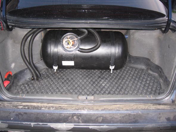

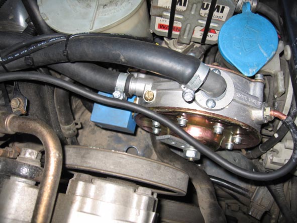

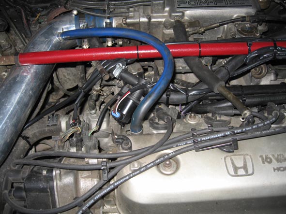

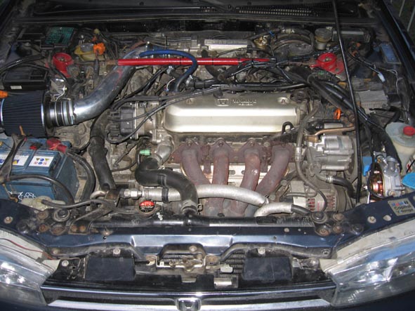

вобщем поставил я себе систему 2 поколения с "лямбда-контролем"
вот фотки
ЗЫ Выражаю признательность Роме (Cobox) за  терпение :)
victor.jpg Новый "техпаспорт"
Новый "техпаспорт"
baloon.jpg Баллон на 70 литров, стоит перед распоркой задних "чашек"
all.jpg Общий вид подкапотного пространства
reductor.jpg Редуктор.
<br />По рекомендации кобокса.
Редуктор.
dozator.jpg Электрический "дозатор" - исполнительный механизм системы "лямбда-контроля"
#302513»19-04-2007 10:38По вопросу установки ГБО...
поздравляю
ну и как ощущения?
#302522»19-04-2007 10:41По вопросу установки ГБО...
Ross:поздравляю
ну и как ощущения?
на первый раз - нормально
куплю шнурок и сам отстрою с компа систему
там очень радикально можно сменить поведение машины.
например как только поставили - чуть дергался ХХ
зато очень быстро набрал 190км/ч даже не заметил
потом чуть изменили - после 170 уже очень слабый разгон
#302536»19-04-2007 10:45По вопросу установки ГБО...
Редуктор внешне точно такой как у меня. Но зато уже нашел один косяк, за который им надо руки поотбивать: редуктор поставили, как можно дальше от точки смешивания газа. Нормальные люди ставят как можно ближе, стараясь максимально уменьшить это растояние, а тебе они наверно долго вымеряли и прикидывали как бы подальше его поставить  Laughing
P.S. чем дальше редуктор - тем больше инерционость системы
#302541»19-04-2007 10:48По вопросу установки ГБО...
Cobox:Редуктор внешне точно такой как у меня. Но зато уже нашел один косяк, за который им надо руки поотбивать: редуктор поставили, как можно дальше от точки смешивания газа. Нормальные люди ставят как можно ближе, стараясь максимально уменьшить это растояние, а тебе они наверно долго вымеряли и прикидывали как бы подальше его поставить  Laughing
