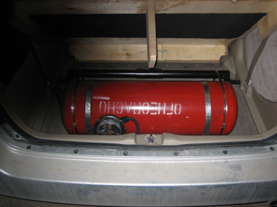

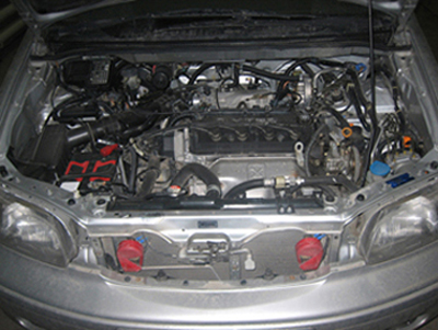

![]() Ребята, как же это вы без гравицапы пепелац из гаража выкатываете? Это не порядок! (с) х/ф Кин-дза-дза |
Первое что бросается в глаза, так это как все акуратно сделано! Явно не СТОшники делали, их почерк мне давно известен

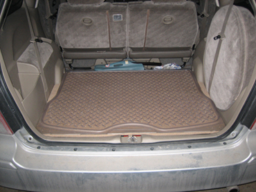

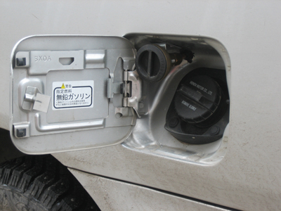

![]() а на счет горловины заправочной, дык помоему зря ты ее к баку вынес, не знаю как у вас, а вот у нас все еще можно нарваться на совдеповские крупнокалиберные пистолеты, которые туда не подойдут из-за своего габарита... а так довольно красиво сделано, и мне понравилось твое решение с размещением балона, вместо запаски и запаску пристроил аккуратно, все как-то неестесвено красиво получилось ![]() Ребята, как же это вы без гравицапы пепелац из гаража выкатываете? Это не порядок! (с) х/ф Кин-дза-дза |
Cobox:Первое что бросается в глаза, так это как все акуратно сделано! Явно не СТОшники делали, их почерк мне давно известен
![]() а на счет горловины заправочной, дык помоему зря ты ее к баку вынес, не знаю как у вас, а вот у нас все еще можно нарваться на совдеповские крупнокалиберные пистолеты, которые туда не подойдут из-за своего габарита... а так довольно красиво сделано, и мне понравилось твое решение с размещением балона, вместо запаски и запаску пристроил аккуратно, все как-то неестесвено красиво получилось ![]() У нас тоже есть савдеповские пистолеты но они заправляют через переходник это только на одной заправке а так везде уже на заправках нормальные миниатюрные пистолеты, запаска на Одиссеях так крепится с завода а туда куда я поставил балон складывался третий ряд сидений каторым я никогда не пользовался поэтому решил его изять и тем самым компенсировал вес балона ну и масса автомобиля осталась прежней Всегда за здравый кипишь!!! |
у меня тоже есть такая ниша, но там валяется запаска и прочее мелкокалиберное барахло, типа домкрата, ключей, букира, сопли и т.д.
надо будет себе помозговать об переносе балона в ту нишу, но боюсь что у меня он туда не станет из-за того что она мелкая - не глубокая Ребята, как же это вы без гравицапы пепелац из гаража выкатываете? Это не порядок! (с) х/ф Кин-дза-дза |
Cobox:у меня тоже есть такая ниша, но там валяется запаска и прочее мелкокалиберное барахло, типа домкрата, ключей, букира, сопли и т.д.
надо будет себе помозговать об переносе балона в ту нишу, но боюсь что у меня он туда не станет из-за того что она мелкая - не глубокая Дак это нормальное явление у меня стоит балон на 60 литров и тоже выступает по высоте сантимов на 10 присмотрись на фото как сделан фальш пол Всегда за здравый кипишь!!! |

А чё б его поставить себе на D15B2?
Форум- это эстонский чат. |
http://glavred.zr.ru/GlavRedRead.ghtml?ID=3308&visit=22&moderatorview=
на твой двиг пойдет самая простенькая эжектоная установка
