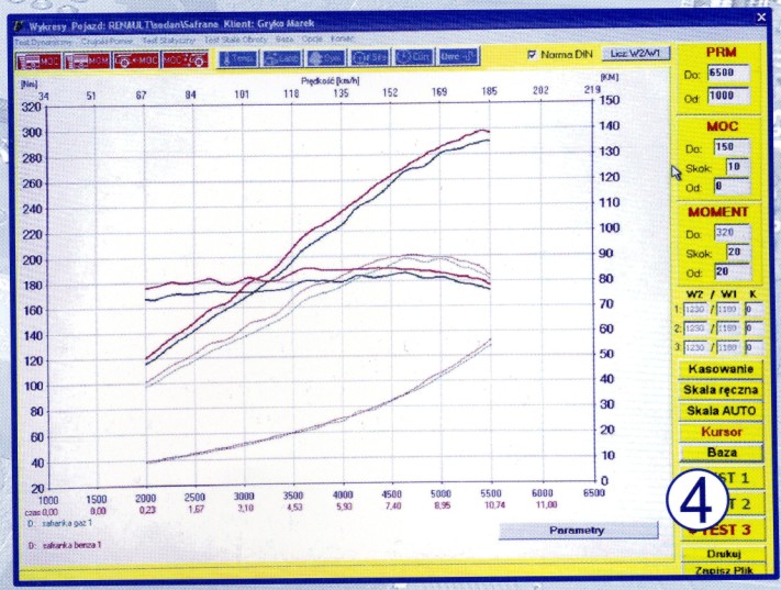

Я тебя понял. Я не совсем понимаю такие графики, особенно зеленую точку. Производители хотят изъепнуться и выдумывают велосипед. Это личное мое мнение.Главное ведь что-то понимать в этих графиках. Мне больше по душе этот график, хотя и в нем не все понятно что от чего пляшет. Но картинка больше нравиться чем твоя и моя Very Happy По твоей картинке наверное не видно правильность работы на бензе, а соответственно где гарантия правильной настройки газа? Ну открываются форсы, а правильно или нет??????
Я чего долго мучился, потому как наши ломастеры настраивали газ по бензу не особо проверяя последний. А итальяшка сразу воткнул тестер OBDII и попер на бензе, а потом только за газ принялся. Confused  А у меня ведь машина с момента установки работала отлично, а когда начались вмешиваться внешние факторы типа холодное утро; зима наступила; забился инжектор и я нажимая на тапку меняю время открытия бенз/форс (при этом и газ/форс меняют время до неузнаваемости)....Короче, на бензе часто работоспособность  определяют на глаз, вот как на твоем графике (я так понимаю).
Короче, вот график (Поляндия,Автогаз,STAG-300) Во всяком случае так заявлено  :)

не совсем на глаз, в моей проге есть ещё несколько графиков, которые строяться при тестовых заездах, для автоматической калибровки. По ним прога сама выставляет увеличение времени и т.д. для газовых форсунок. Но для работы этой системы, нужно дополнительно подключать датчик, а у меня нет времени и желания играться с этим. Вот и приходится писать карты самому, методом проб и ошибок. Сейчас вывел оптимальную кривую, но на это ушло много времени.

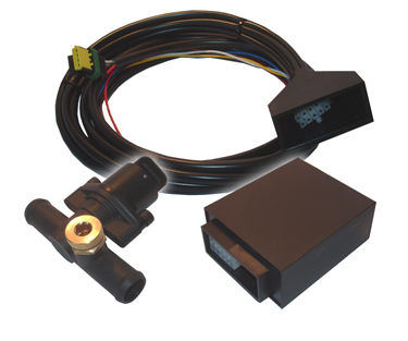

#285971»21-03-2007 15:17По вопросу установки ГБО...
Cobox, нужно срочно твоё мнение по этому девайсу
как ты знаешь я хотел покупать вакуумный дозатор
но мне ещё нужен был эмулятор ЛЗ
вот приезжаю в магазин, а мне такой девайс дают
и тут 2 в 1
Zond-5_m.jpg Предназначен для оптимизации состава смеси газ-воздух двигателей с установленным газовым оборудованием. Способствует уменьшению расхода газа и увеличению мощности двигателя.
Почетный спонсор Honda Mafia (6)
#286126»21-03-2007 17:25По вопросу установки ГБО...
Billi.ON,
+1,
Логистика, международные пересылки из США  и Китая +38(067)233-0717 Макс
#286187»21-03-2007 18:22По вопросу установки ГБО...
Ross, ХЗ на мицыках его использовать еще не доводилось и как оно сдружиться с его бортовой системой - ХЕЗ.
#286385»22-03-2007 09:24По вопросу установки ГБО...
Cobox:Ross, ХЗ на мицыках его использовать еще не доводилось и как оно сдружиться с его бортовой системой - ХЕЗ.
так дело в том, что он к бортовой системе и не имеет никакого отношения
он ставится в цепь к лямбде и TPS и по их показаниям управляет открытием клапана подачи газа
смари схему
