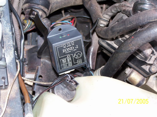

#285615»21-03-2007 10:12По вопросу установки ГБО...
Pluvazeva, я тебе постараюсь выложить карту с проездом к регулировщикам
Added after 13 minutes:
кстати для тех у кого горит или иногда загорается Check
что думаетет по этому поводу?
или может кто юзает?
это эмулятор ЛЗ

#285764»21-03-2007 11:29По вопросу установки ГБО...
Ross,
в моём ГБО придусмотрен встроеный эмулятор, но он не подключен. Если не поможет подключение, тогда буду ставить эмулятор
