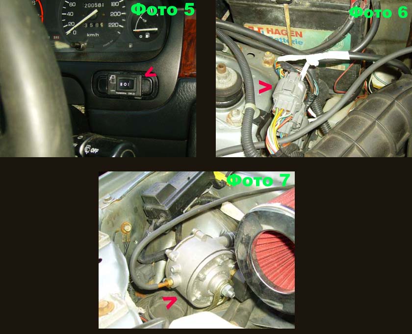

#180817»15-08-2006 16:06По вопросу установки ГБО...
если не боишься критики, и я вставлю свои пять.
давление в системе может поднятся до 1.1, и это написано у нас на пробке, факт неоспоримый.
место у нас есть под редуктори не там где у тебя поставили - это штатное место под круиз контроль (или у тебя есть круиз???), смотрю как его присоединили, и к кузову и к двигателю (трамблеру)железякой? (не совсем хорошо видно)
или мне показалось? если нет - то это плохо. мотор же не зря стоит на подушках, а у тебя там получается типа жесткое соединение, которое скоро где то отвалится.

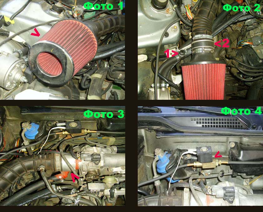

#180970»15-08-2006 18:56Вот как я ставил ГБО на Honda Civic VTec
Вот мой малогабаритный редуктор фирмы Longas специально для машин до 1,6л.Пришлось менять стандартный фильтр на нулевого сопротивления, во первых он многоразовый,а при работе на газу менять фильтр надо чаше, а во вторых появилось много места для установки редуктора да и видон прикольный стал.
Кнопу врезал в удобное для меня место , а миксер хорошо обмазал герметиком чтоб газом не воняло.
Вся электроника спрятана в салоне чтоб не окислялась.
     Кто желает могу установить ГБО на "Honda".
   Контактный тел.: 8 (044) 239-57-83 Максим, Саша
Picturies1.jpg Фото1 - Воздухозаборник
<br />Фото2 - 1) Дозатор 2) Антихлопок
<br />Фото3 - Миксер
<br />Фото4 - Газовый клапан
Фото3 - Миксер
Picturies2.jpg Фото5 - Кнопка Газ/Бензин
<br />Фото6 - Комутации
<br />Фото7 - Редуктор
Фото6 - Комутации
Фото7 - Редуктор
#181002»15-08-2006 23:33По вопросу установки ГБО...
Вот прямо сейчас сейчас сижу во Львове на СТО, а за спиной ребята вторые сутки ковыряют Легенду на предмет инсталляции газа 4-го поколения голландцев Prins. Завтра в дорогу на Одессу. Описание установки и отчет по работе системы попозжее
Better to do something and regret, then regret later about doing nothing
#181011»16-08-2006 00:06По вопросу установки ГБО...
Шутник: Я просто считаю своим долгом предупредить о возможных неприятностях (у меня на 2106 эта трубочка лопалась 2 раза за 6 лет) а по поводу давления вот из англицкого мануала порядок проверки крышки радиатора с указанием допустимых значений.
За предупреждение спасибо! Я более внимательно посмотрел на єту трубочку и увидел что єто не вода по ней подаётся, а газ. А раз там газ, то бояться за неё вообще нечего, давление там вообще почти атмосферное.
Как бы там небыло,а предупреждение подтолкнуло к дополнительному просмотру всей конструкции. Так что РЕСПЕКТ
Added after 5 minutes:
Pluvazeva:если не боишься критики, и я вставлю свои пять.
На фотке видать таки плохо фидно. Редуктор закреплён только на корпусе. с двигателем он не соединён! Он просто стоит близко к трамплёру.
А где в акорде есть место под редуктор, так чтобы его можно без особого труда крутить при регулировке?
#181585»17-08-2006 01:48Где крепить
Так выкинь филтр, поставь прямоточный, и освободиться место Very Happy
#181739»17-08-2006 12:03По вопросу установки ГБО...
К стати а сколько вообще стоит прямоточный фильтр?
Если штатный skt стоит 40 грн, то сколько же тогда модный  Rolling Eyes ?
К стати maxi442, у тебя на фотках присутствует такая фигня как миксер, а у меня её нет. Но зато у тебя отдельно есть антихлопок.
Мне просто интересно, у меня два в одном? антихлопок + миксер?

#183702»22-08-2006 11:35По вопросу установки ГБО...
2 dan555
Слишком далеко поставлен редуктор от миксера... а так вроде ничего...
#183752»22-08-2006 12:25По вопросу установки ГБО...
Может быть, но я больше не нашёл место куда приткнуть редуктор так чтобы его потом было более менее удобно регулировать.
На прошлой машине Ауди 100 Сигара редуктор ещё дальше стоял и всё в принципе работало очень хорошо.
Вот как только ныдыбаю Вакуумный дозатор погляжу что получится. Ожидаю уменьшение расхода. На даный момент за первые 400 КМ  расход дикий  - 20л/100 Км. Поменял воздушный фильтр, засёк расход снова.
