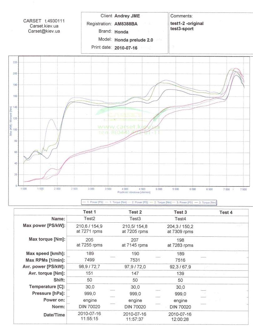

Ну, и "на десерт", так сказать,- сегодня были с Юрой (Cortez'ом) на диностенде, есть чем похвалиться: смотрим картинки. Думаю, если помудрить над впуском, точнее, над подачей забортного воздуха к фильтру, заменить АКПП на "правильную" (а это ещё минимум 500оборотов вверх), может быть поменять выпускной базовый коллектор на более интересный от Mugen или другого "правильного" приозводителя, и приехать мерять параметры Преля где-нибудь в октябре или апреле, то планка в 220-230НР совсем не будет казаться недостижимой и это всё с базового 2-литрового мотора
P.S. забыл упомянуть о "волшебной" кнопочке "S" на селекторе АКПП, не знаю, кто и почему обозвал её "Спорт-режимом" (хотя вроде бы именно так она описана здесь - http://www.honda.co.jp/factbook/auto/PRELUDE/19910919/index.html ), но я бы сказал, что это S(low)-режим, во всяком случае мощность и момент в этом режиме падают...
2З.Ы. Ещё забыл, ради прикола, замерял расход по трассе в режиме 80-100 (150км проехал),- 8л/сотня, я прозрел, после минимальных 12л/100км в разных режимах... правда, по городу если наваливать "от души", то меньше 14-ти литров на сотню ну никак не выходит, а ездить спокойно тоже крайне редко удаётся себя заставить
Вот такие у нас результаты с "плохой" коробкой и при температуре на момент измерений 30С, исполнение стандартное в варианте "езда каждый день", т.е. никаких снятых фар, открытых воздухозаборов и т.д.
