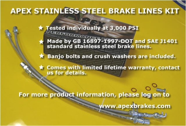

Тема КПП со всех сторон рассмотрена на первой страничке Сегодня внимательно понаблюдал за установкой "почти родного" В18С6 ITR в EG4 Civic... замена двух кронштейнов подушек (заднего и правого коробочного)... что ж тогда у меня предстоит Также сегодня заказал отакое чудо... Об армированных шлангах уже говорил выше. Ищете запчасти? Нужна помощь с ремонтом любимой Хонды? Чем сможем - поможем. СТО/ЗАПЧАСТИ 8 067 7689697 Андрей. Редаговано: Vice (03-04-2010 18:56) |

#946384»06-11-2009 14:56Civic EM2 JME grade был в планах..., а получился Prelude BB3 "скромный" 2,0 АТ :)
Traxim:Адрюх, я смотрю ты тоже бабуянгом увлекаешся
Что именно бабуянг? Tanabe - контора именитая, с внутрияпонической сертификацией Jasma (хотя, согласен, практического эффекта от него вобщем-то нет, но красивый шильдик с именем, машинке не помешает). Если ты о шлангах, то скажем прямо - не знаю, кто производитель, но, есть мнение, что металлизированные даже бабуянговские (если они, конечно,таковые) полюбэ будут лучше стоковых обычных Банку меняю по одной простой причине: родная 100% не соответствует новому мотору (нужно было видеть размер выпускных каналов По шлангам же вообще комментировать нечего, как по мне, и так всё понятно зачем и почему. Радиатор оставляется родной, во всяком случае на первое время, если его будет не хватать, то тогда уже озадачусь более серьёзными вариантами... Ищете запчасти? Нужна помощь с ремонтом любимой Хонды? Чем сможем - поможем. СТО/ЗАПЧАСТИ 8 067 7689697 Андрей. |

Чел, ну респект за глушак - меня б жаба задавила... хоть и нужен
А по шлангам вопрос спорный, я катался на таких - мне больше сток понравился. Хотя если ты замыслил гидро-ручник, то тогда кАнешна без вариантов. |

Xedos:Чел, ну респект за глушак - меня б жаба задавила... хоть и нужен
А по шлангам вопрос спорный, я катался на таких - мне больше сток понравился. Хотя если ты замыслил гидро-ручник, то тогда кАнешна без вариантов. Гидро-ручника в планах нет, но по отзывам большинства с такими шлангами тормоза более чёткие и "острые", что требует привыкания к ним, но с технической (беспристрастно-практической относительно восприятия) точки зрения они однозначно лучше стоковых, хотя по ощущениям и могут казаться некомфортными. Скажу так, первые 2-3 дня, когда сел в этот Сивик после полугода на Таврии (пока его покупали-делали-плыли-оформляли, ощущения от старого Сивика к тому моменту уже "выветрились"), при торможении постоянно ловил фэйсом лобовое (как и жена впрочем, когда садилась за руль, перед Сивиком ездила на шестёрке Жигулях и Ауди 100 2,2 турбо кватро), тогда казалось, что тормоза на нём реактивные, само-собой это были просто впечатления, потому как буквально через пару недель они воспринимались как должное... пересев сейчас, пока Сивик на приколе, в ЦР-В мне её тормоза казались "ватными" первое время, а сейчас уже привык и всё нормуль... моё мнение - это вопрос привыкания к ощущениям, привыкнешь к "острому" тормозу и всё остальное будет казаться недостаточным. А с точки зрения техники, металлизированные шланги относительно стока - hight level. Также уже пообщался с людьми по вопросу ГУРа, резюме - надо ставить кронштейн с Н22А и уже с ним и насосом играться выставлять в плоскость шкива, изготовить индивидуальный почти анриал Ищете запчасти? Нужна помощь с ремонтом любимой Хонды? Чем сможем - поможем. СТО/ЗАПЧАСТИ 8 067 7689697 Андрей. |
