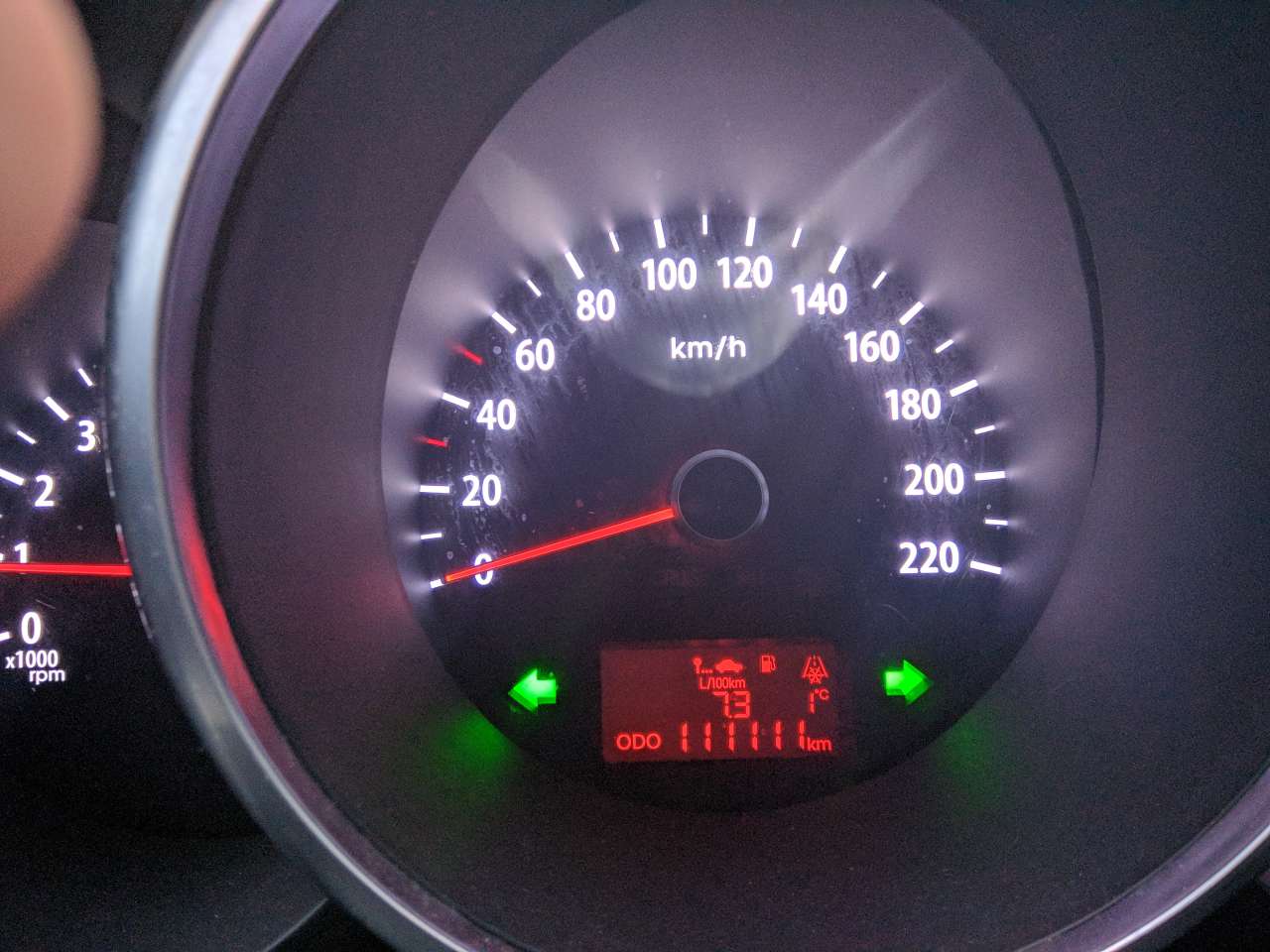

#1862639»16-02-2018 14:57«Душевный» ртутный броневичок с турбиной
Докатился  Cool
