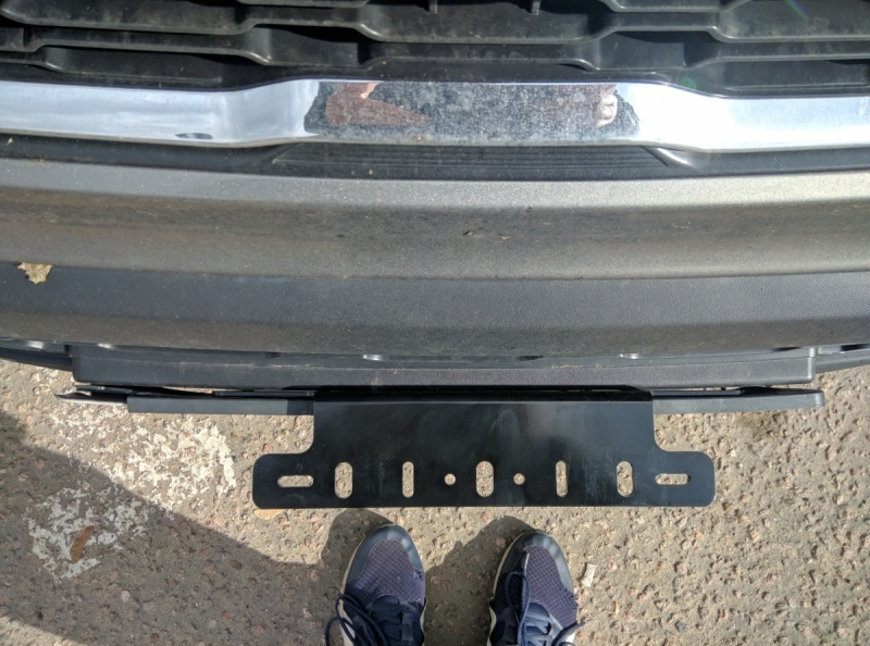

ставлю на кронштейн который крепится за номерную рамку
прикручиваем балку.
