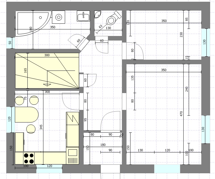

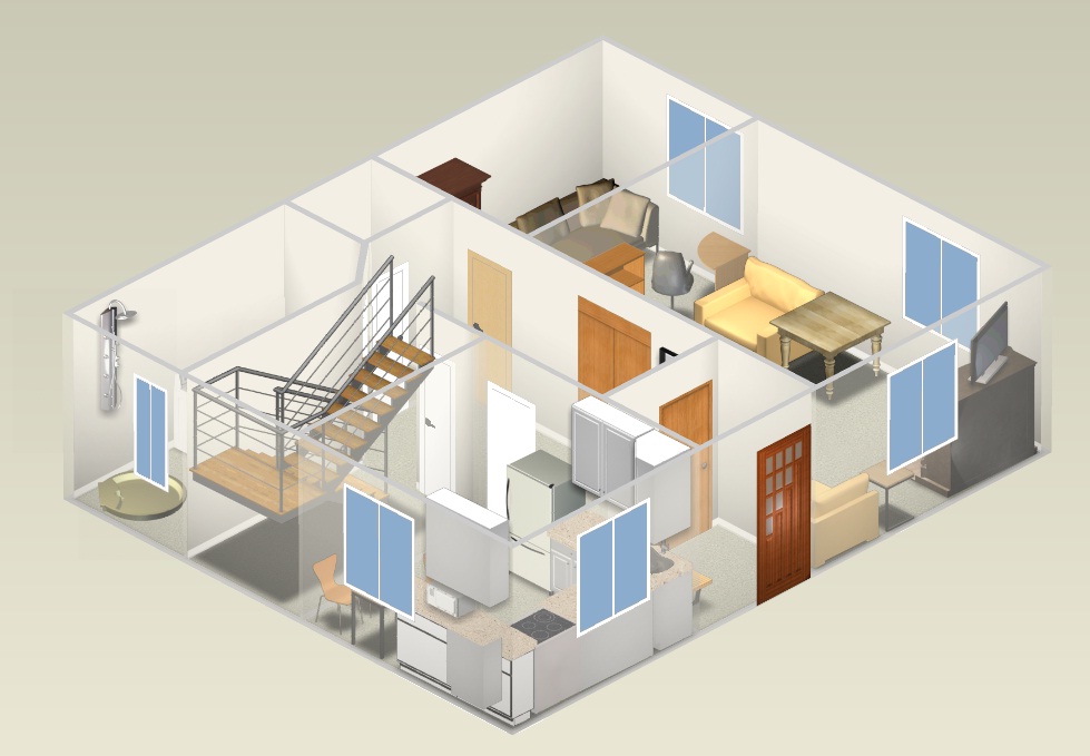

просмотрел всю тему и тут и там, и так и не нашёл линки или даже названия проги в которой вы рисовали планы.
your ad can be here...
#1303970»27-10-2011 21:04"Что нам стоит дом построить"(с)...уже живем ;)

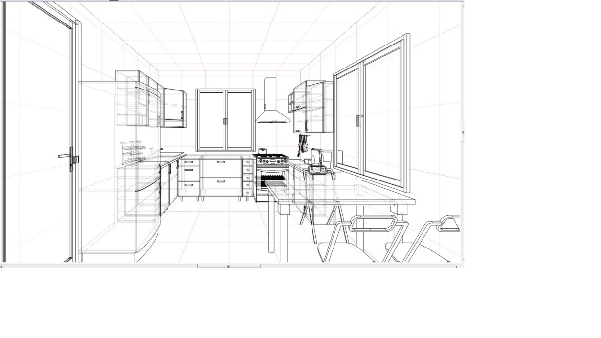

сначала рисовали в room arranger (есть бесплатная и пробная версия в инете), но там меньше возможностей. она больше для первичного плана самого дома, а не внутренней расстановки.
потом мне оч. нравилось рисовать в http://www.homestyler.com/ - это он-лайн ресурс. достаточно полноценно, просто, можно сохранять, отправлять другим, делать "снеп-шоты" (во вложении). но совсем не проффф!!!Wink
говорят, что оч хороша ПРО100, но мне на ноут она не встала.
п.с. прикольно посмотреть на собственную картинку того помещения, где сейчас и сидишь!)

а вот что может рум эренджер
