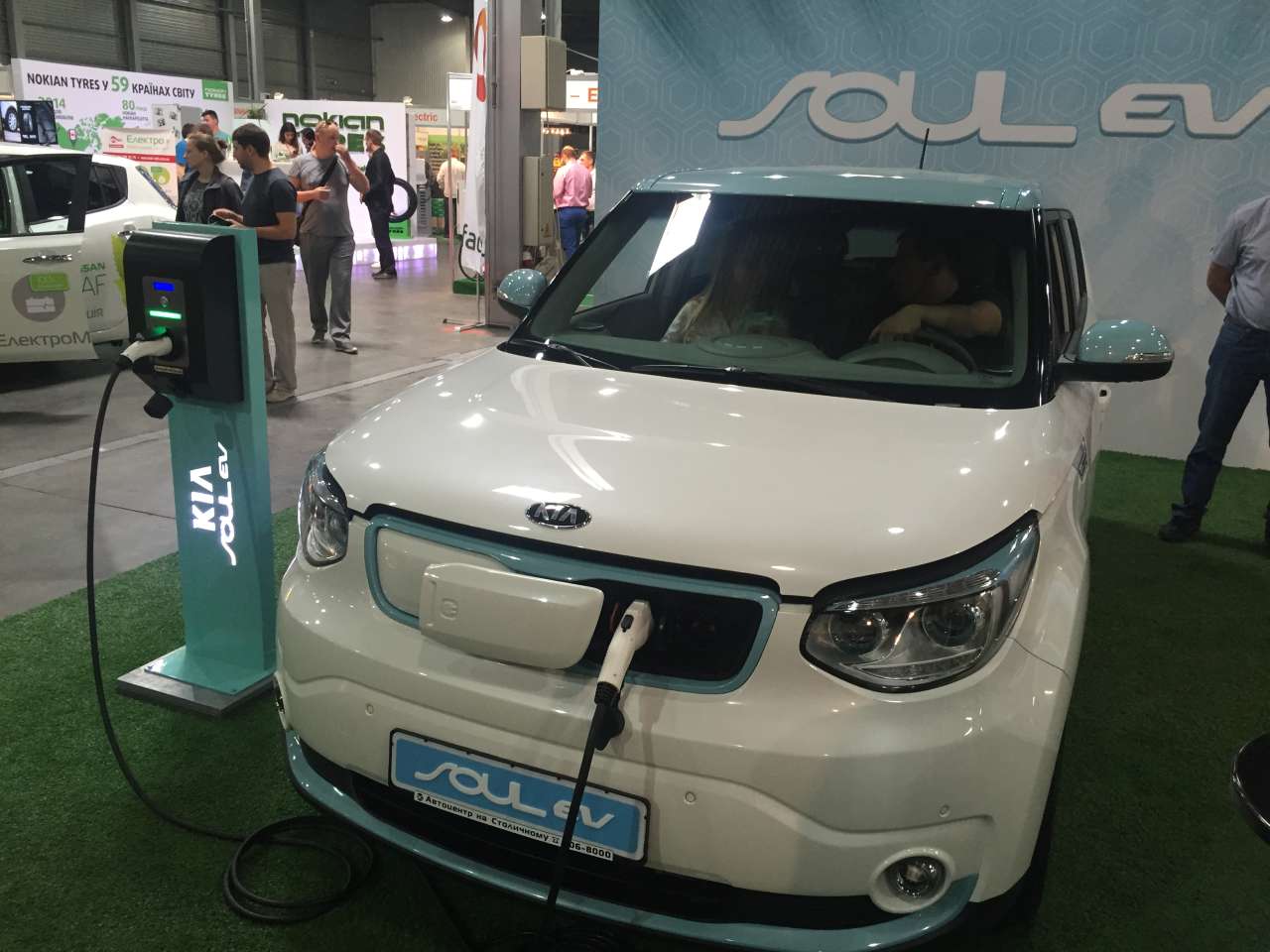

sps:Думай над апгрейдом
запас хода не позволяет рассматривать его как единственный автомобиль в семье. да и заряжать негде... Лошадиные силы продают автомобиль, а крутящий момент выигрывает гонки |
