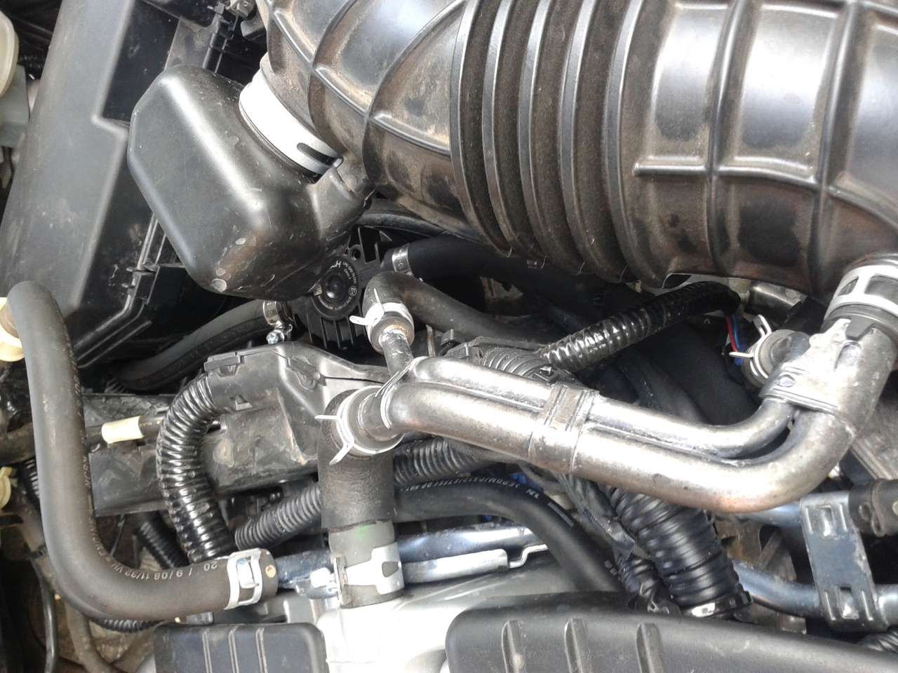

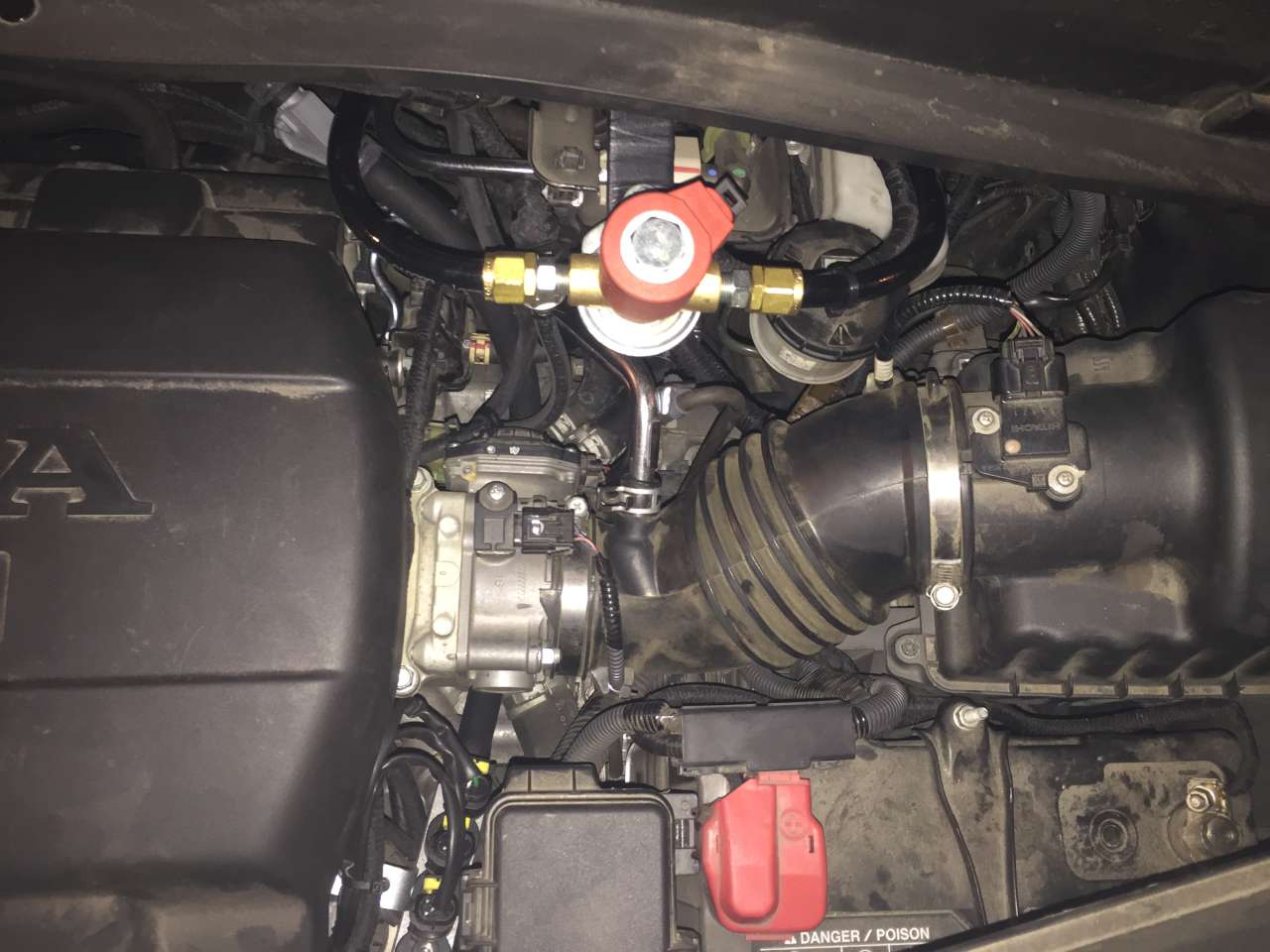

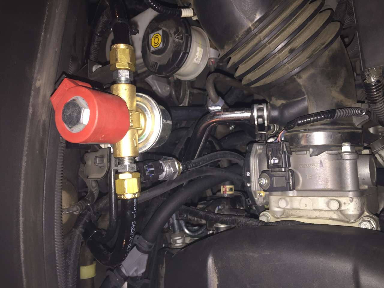

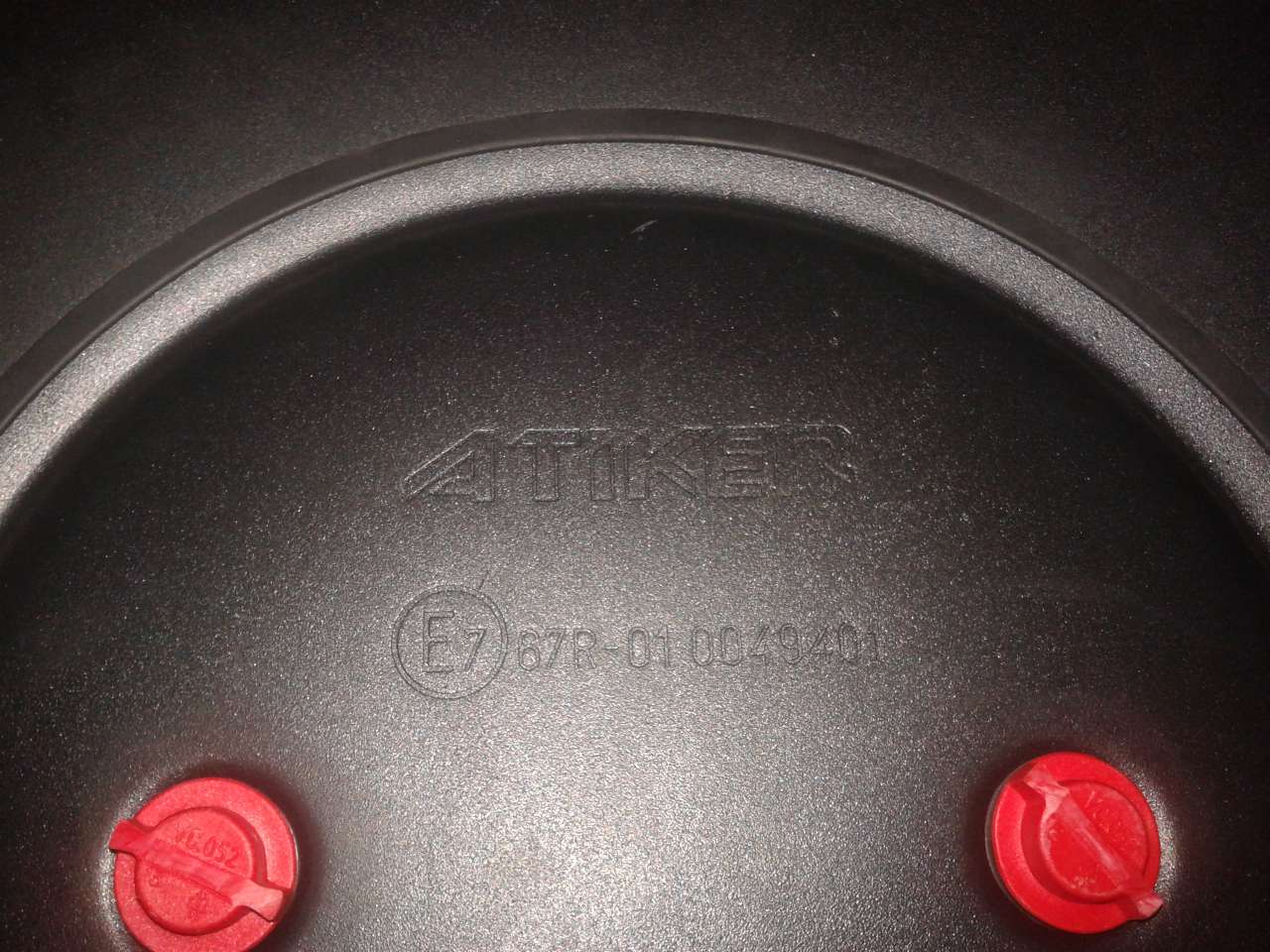

Но было решено ставить на Восьмой Аккорд 2.4 АТ установку  BRC Plug&Drive;OBD + эмулятор топлива и баллон 47 л на место запаски.
Сейчас залью немного фоток а потом продолжу свой рассказ так как сейчас пора бежать.
Продолжение.
Продолжение 2

#1820745»23-06-2016 15:52Где в Киеве качественно установить ГБО.
На 2,4 не ставится такой редуктор. Но знает об этом только установщик с опытом.  Дилетант же ориентируется на бумажные данные производителей и учится естественно на авто клиентов.
Пока не задавнено , как говорится "по горячему" очень рекомендую на Genius Max заменить с доплатой. Разница буде 40 евро.
Иначе потом все равно придется , но уже за свой счет.
А свой счет это очень немало. 180 евро. Confused
И вообще там ,  где ставится BRC (и не только), как бы просто принято упаковать проводку в гофротрубку. Все таки система премиум класса. Требует соответствующего подхода.
Мелочи , это то из чего потом будет общая картина. Примерно так:
Не подумайте, что я придираюсь. Просто человек должен понимать, а за что вообще платил деньги. И какие критерии качества.

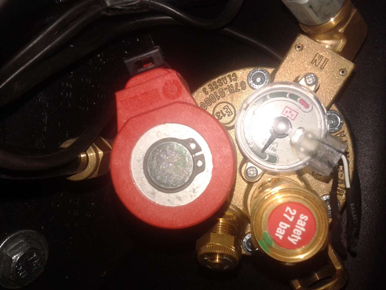

Ну что вы Анатолий, я если честно думал у Вас поставить но там по срокам не выходило у меня к концу лета а так конечно буду рад замечаниям.

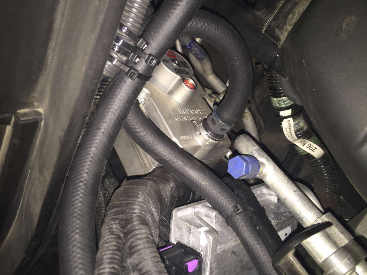

По редуктору гляну в сервиску что поставили, BRC так точно ага вот нашел
GENIUS MB 16 LB.
Хотя я им сразу говорил за Макс на что был ответ как бы то слишком мощный как то так.

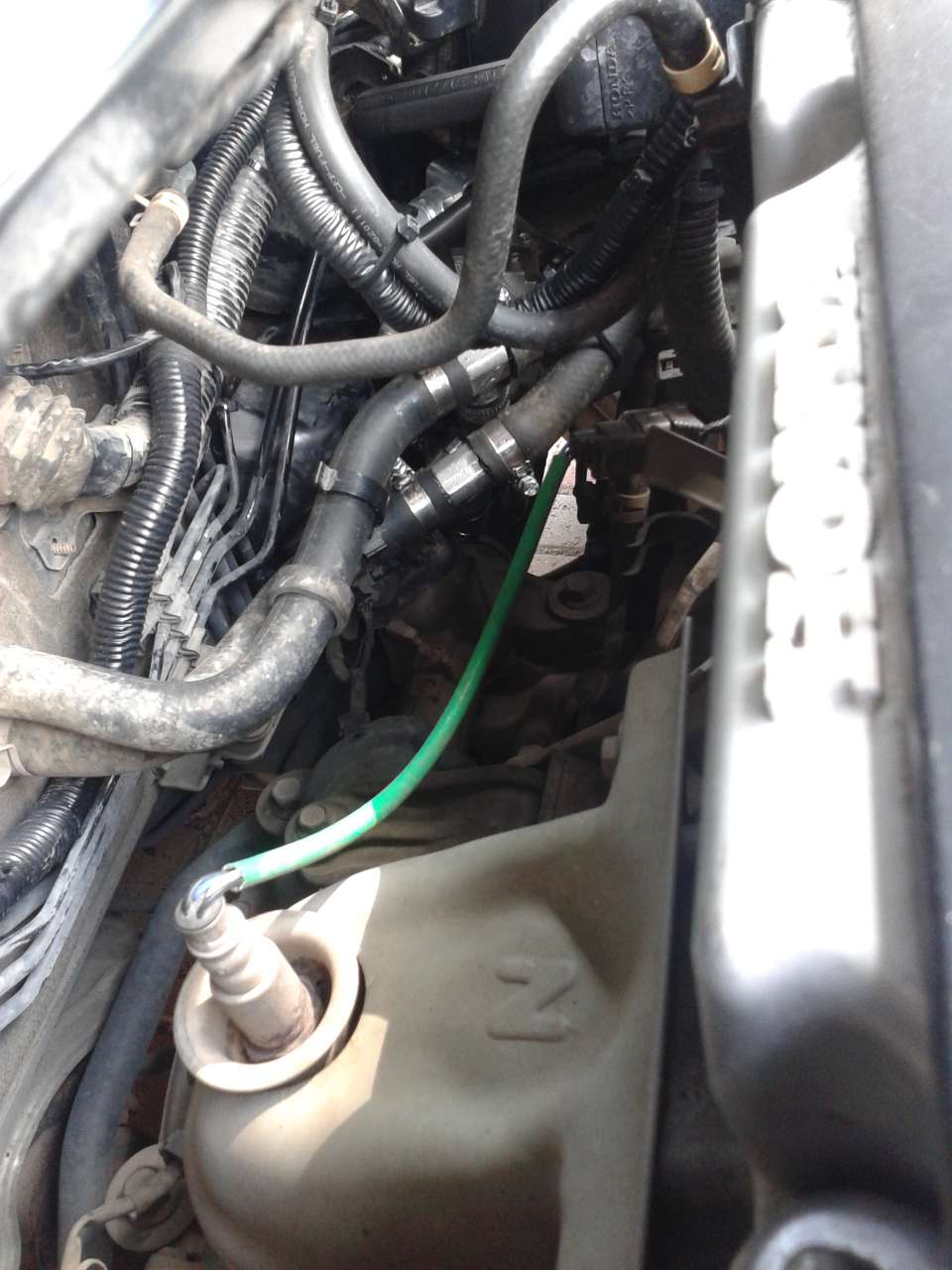

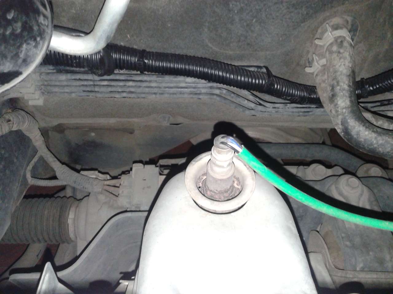

По проводке а она вроде же в гофре сейчас посмотрю под днищем как там.

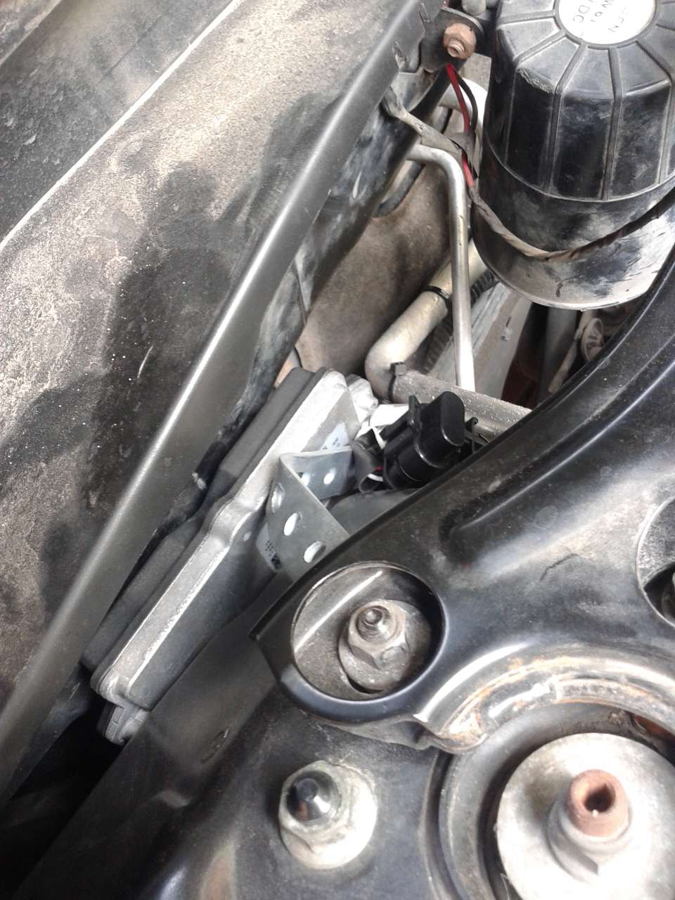

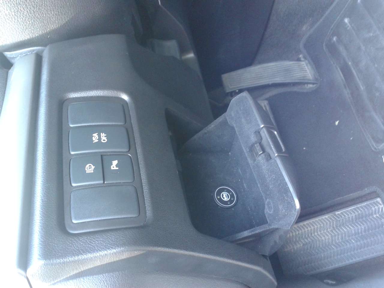

Потом вот что надумал на последнем фото то же вроде эмулятор топлива но как он работает я так и не понял, поясню когда мне настраивали машину сначала в боксе а потом на дороге уже залили 6 литров газа в баке было Бензина на то время ну Мб литров 20-25. Так вот после настройки я задул 25 литров уже газа и отправился в путь то есть у меня было где то литров 30 газа, катнул я нах 228 км и запищала кнопка.
Теперь как бы сразу знатокам два вопроса

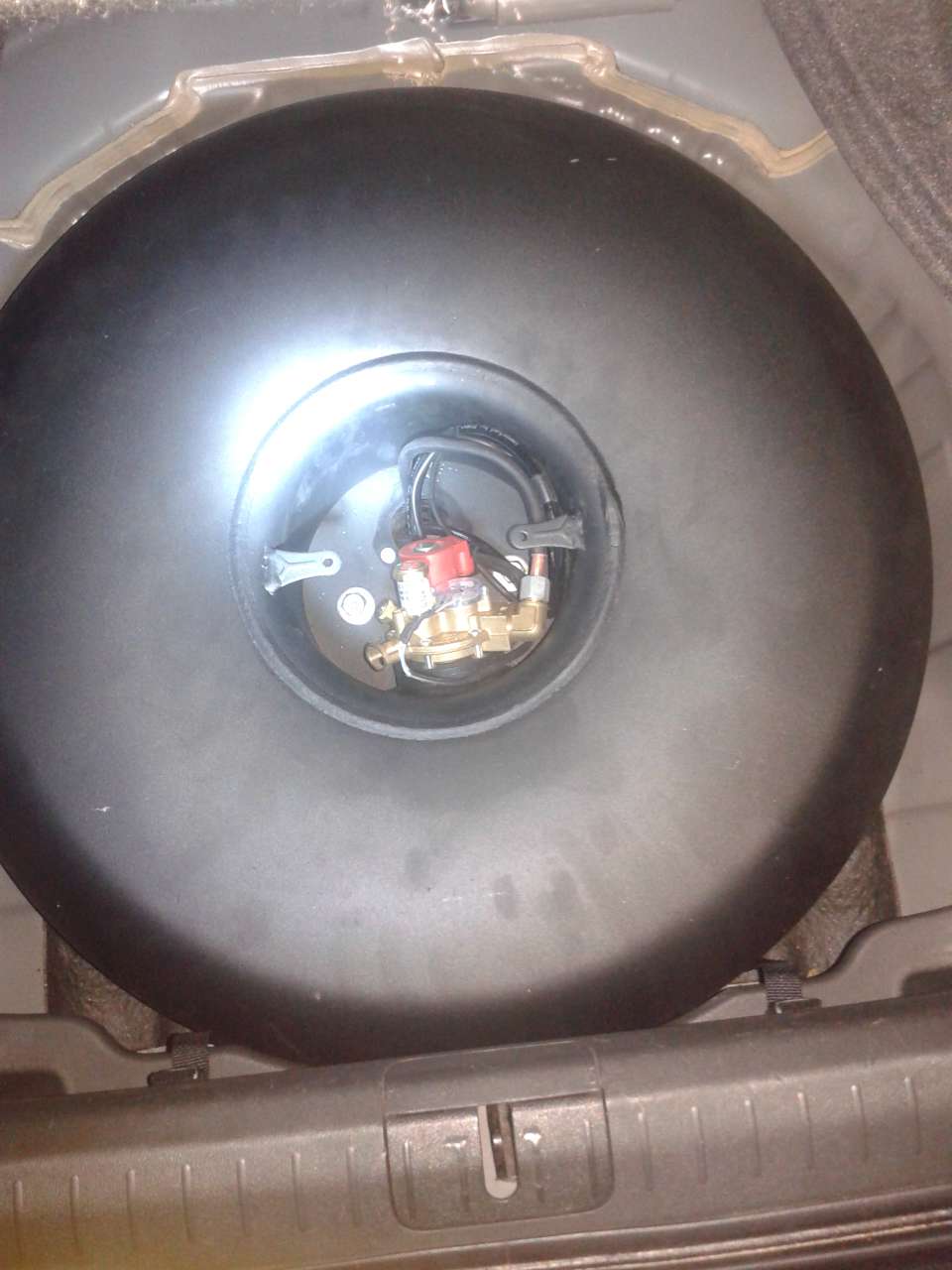

Первый по баллону написано 47 литров но на Кло влезло вчера 31,22 хотя написано
47- 20% = 37,6 ну пусть там пары туда сюда ну 35 а влезло 31,22.
Второй вопрос то же всё таки эмулятор на последней фотке а то машину поздно ночью забирал и как он работает потому как выкатал первый бак газа 228 км стрелка бензы упала на лампочку, я долил 35 литров бензина сейчас на газу второй бак стрелка вроде стоит пока типа бак полный .
Газ поставил 18.06  вот  тут  http://gbokiev.com.ua/
#1820765»23-06-2016 17:59Где в Киеве качественно установить ГБО.
Та писал тут уже и я и Роман много раз про эмуляцию. Лентяи только не читают или не вникают. Х,З,
Релюшка на радиорынке -12грн и на 2 грн кучка резисторов для подбора нужного номинала.  Обычно в диапазоне 150-260 попадет всегда. Разорвать сигнальный провод ДУТ и в разрыв втыкать по очереди резисторы пока не покажет на приборке примерно 3/4 бака. Вот и вся обманка. Ну , а кому лень вникать, те раскошеливаются на 700-800 грн. "у богатых свои причуды"  Не зря такая поговорка ходит.
Это ж какой подьем на ровном месте Very Happy   Супер рентабельность
В системах газового впрыска не существует понятия "слишком мощный" редуктор. Это будет только означать , как говорят : "наступил, а оно , как в вкопанное" Вот и электронике тогда гораздо проще исполнять , чего от нее требуется.

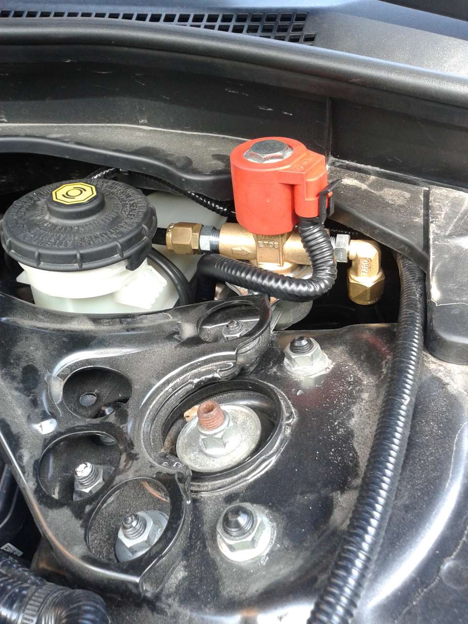

Мультиклапан BRC требует настройки для гарантированного заполнения баллона на 90%.
Скажу честно , сам когда то не знал, как , а Роман , молодец , раскопал таки , как это делается. За это ему респект.
Простое подгибание тяги поплавка там ничего не меняет.
То, что настраивали машину , имея в баллоне всего 6л газа, улыбает.
Отправить видно всех на обучение не помешало бы Very Happy
Тоже тут ставил уже второе, авто.
Редуктор, если верить описанию в первом магазине который мне предложил гугл, расчитан на 140 л.с.
Заправьте полный бак и забудьте про стрелку. Всегда будет лежать на отметке МАКС и глазу приятно)))

#1820789»23-06-2016 22:36Где в Киеве качественно установить ГБО.
Всем привет! Короче, поставил на своего пилота систему BRC с редуктором MAX. Баллон на 70л установили вместо запаски, получился, как  влитый, смотрится,как заводская защита и не скажешь, что баллон, по высоте получился меньше запаски.  Влезло 50 литров. Ребята установили все качественно, глаз радуется (на днях выложу фотки)! Настройка в движении заняла минут 40. Никакой разницы между бензином и газом не почувствовал, такая же резвая. По расходу пока не засекал, сказали рано ещё, надо обкатать до тыщи, тогда будет реальный. Датчик, конечно, брешит, полный баллон, а показывает только две зеленные из 4, То есть типа половину заправки. Доволен, как слон! Вот такие дела))
#1820791»23-06-2016 23:15Где в Киеве качественно установить ГБО.
kok137:
Подскажите как ориентироваться по мощности?
К примеру у меня авто 200 л.с. на сколько брать редуктор и форсунки?
А почему нельзя настривать на 6 литрах?
Не только л.с учитываются при подборе "железа"  Конкретнее по авто. А то безымянное Very Happy
На таком количестве газа можно просто накатать ошибочную настройку.  Когда мало газа электроника начинает включать уже коррекции. Компенсировать падающее рабочее давление.
Как минимум 10 надо заправлять, а на мощных с большими баллонами и все 15. Не меньше.
А сейчас еще по Украине , прям , как эпидемия пошла. Не выдерживаются пропорции пропано-бутановой смеси. Пропан это дорогая фракция. Вот на ней и экономят. А бутан дешевая. Вот если бабахнули побольше бутана, то и сейчас каждый день люди звонят с удивлением. При движении по трассе невозможно более 130 набрать и держать. Переходит на бензин и все тут.  Вроде , как газ закончился. А он полный. Ну приходиться разьяснять , что "лечиться" только разбавлением нормальным газом. Даже и дорогие сети стали этим баловаться . В частности сигналы были по шелл. И не только в Киеве.

Alex Brit,эмулятор уровня топлива выглядит приблизительно так-
Блок с надписью Suttle оч похож на блок сигнализации.
В целом,по эмуляторам тема здесь- about116665.html

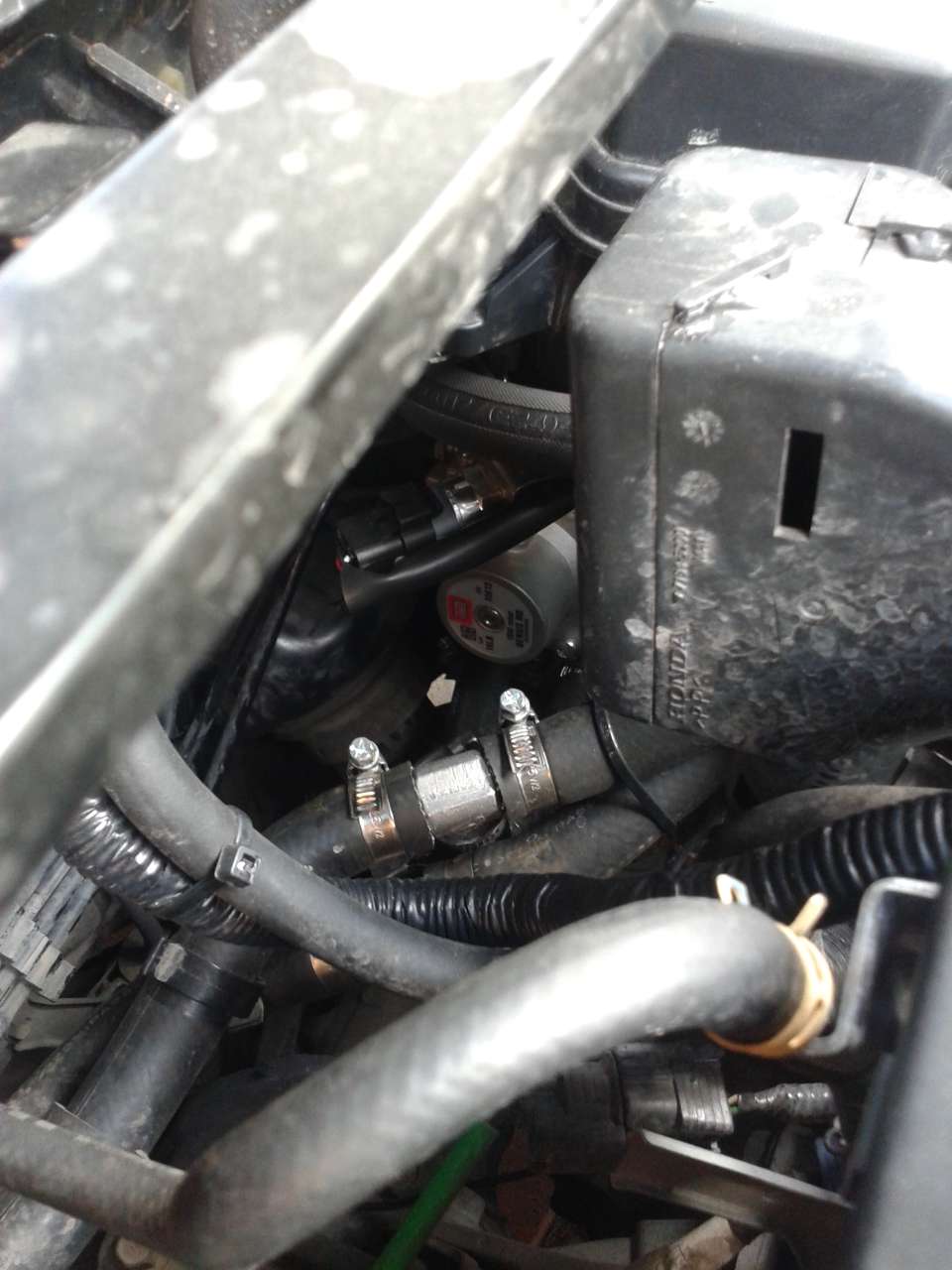

Мне на Аккоррд 2,4 поставили редуктор BRC-MB-1500,форсунки-Orange.Поскольку кузов уневерсал,то без проблем влез балон ATIKER на 69литров. А смультиклапанами BRC,смотрю,у всех проблемы. Ни отсекатель правильно настроить не могут,ни датчик откалибровать.

Просто то человек что ставил мне эмулятор уже тогда ушел домой, говорит под обшивкой у левой ноги водителя, вот я и нарыл тот блок, думаю что то точно сингалка. А по этой Приблуде я ж когда её ставил я думал что она работает так мол есть 30 литров бензина на заводах прогревах ну палиться к примеру половина и стрелка точно должна показывать остаток 15 литров от того и ставил.
Теперь к вопросам добавился ещё один где  тот Чорный ящик  Пандоры.  Confused
Редуктор вблизи сфоткал вот такая модель.
По проводке под капотом вроде всё в гофре а вот под днищем ещё не смотрел, и всё же вопрос если там електро проводка не в гофре, что делать ведь зима снег, осень слякоть поднимать бунт и требовать перепаковать ?  Idea
#1820847»24-06-2016 15:24Где в Киеве качественно установить ГБО.
Редуктор,похоже,такой же ток там где у тебя написанно 16LB у меня 15CI.Что это значит ХЗ.Эмулятор,как на картинке,через определ промежуток времени ну например каждые 10-15 мин,делает сброс уровня топлива по поплавку в баке(имитирует заправку топливом)и стрелка находится на одном уровне. При длительной поездке стрелка на "0" не падает и лампа не загорается. Я себе сам ставил реле с сопротивлением.В схемах рисуют 300Ом у меня заработало ток при 700Ом.С релюхой обнуление идет только в момент запуска мотора.Если в баке 20л бензина и едешь километров 200,без остановок,то лампа остатка загорится.Остановился,заглушил мотор-завел,стрелка опять показывает 20л.При эмуляторе,как на фотке,стрелка будет показывать всю поездку 20л.

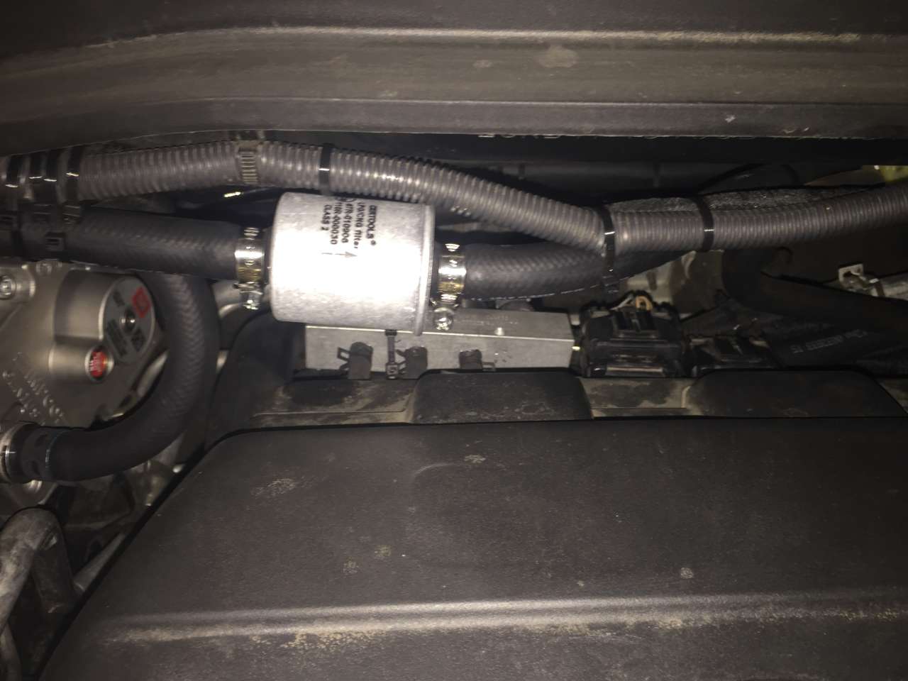

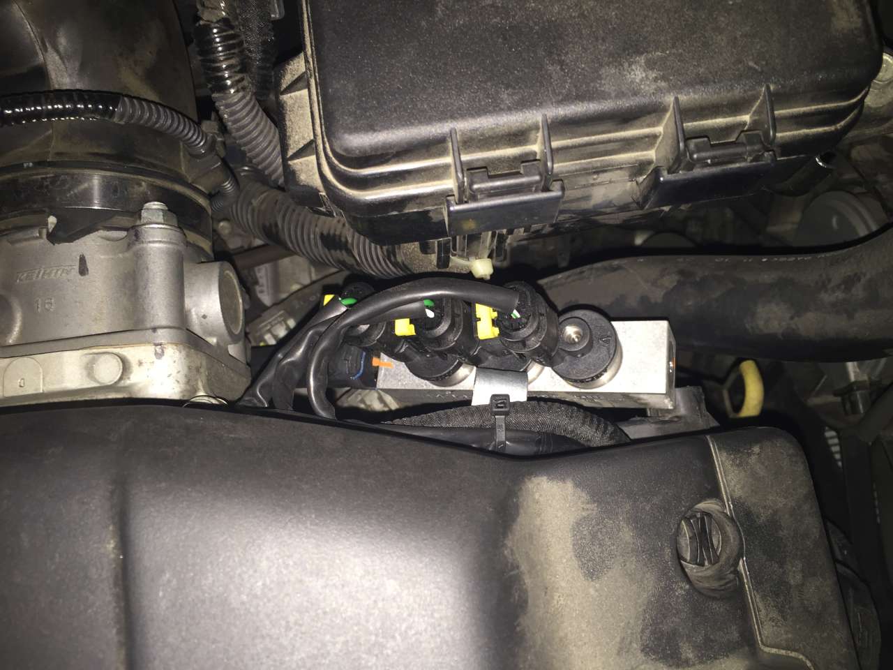

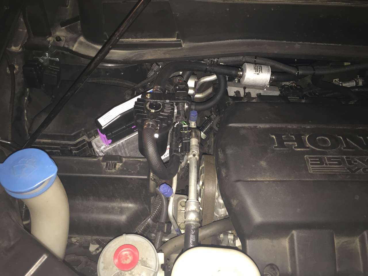

#1820868»24-06-2016 19:35Где в Киеве качественно установить ГБО.
Added after 11 minutes:
Отчёт.
Проехал 150 км.
Из негативного. Датчик неправильно показывает, на тыще будет откалиброван. Иногда слышу "прострел" или треск в аудиосистеме при заведённой машине, как при выключенной, так и включённой магнитоле. Не знаю что, надо ещё помониторить, видать, что с контактом или нагрузка какая то на электронику.

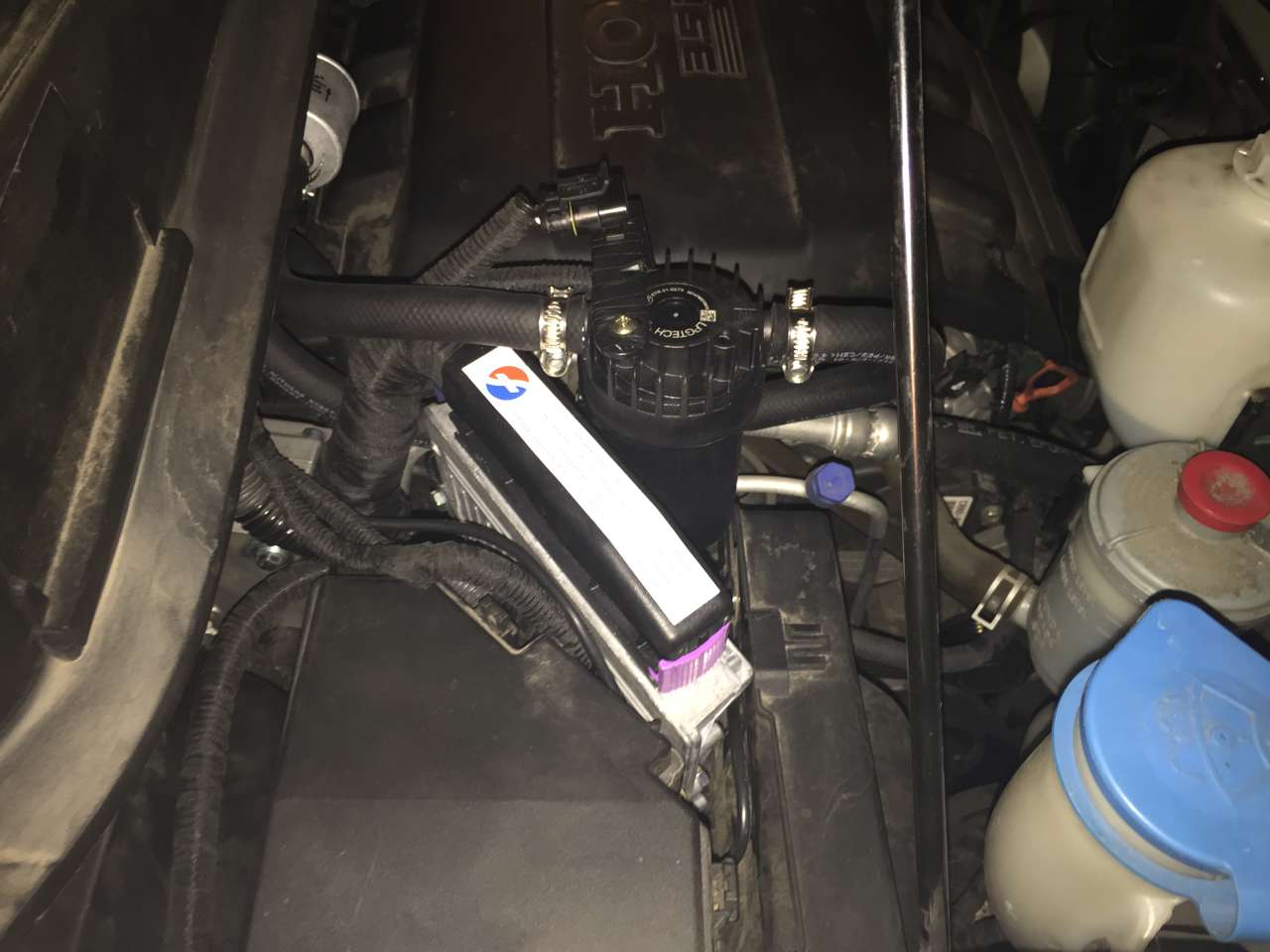

Вылаживаю фото, как обещал

Нормальные люди ставят по фильтру на банк.
Вам не повезло.
#1820885»25-06-2016 01:02Где в Киеве качественно установить ГБО.
wmasterw:Нормальные люди ставят по фильтру на банк.
Вам не повезло.
Думаю, с нашим качеством газа три фильтра самое оно)
#1820891»25-06-2016 09:23Где в Киеве качественно установить ГБО.
R0ken,в расширительном бачке,на фотке, почти нет охл жидкости!

Yeka:R0ken,в расширительном бачке,на фотке, почти нет охл жидкости!
Спасибо за внимательность!) там до минимума ещё сантиметр жидкости в запасе. Долью на днях до максимум.
