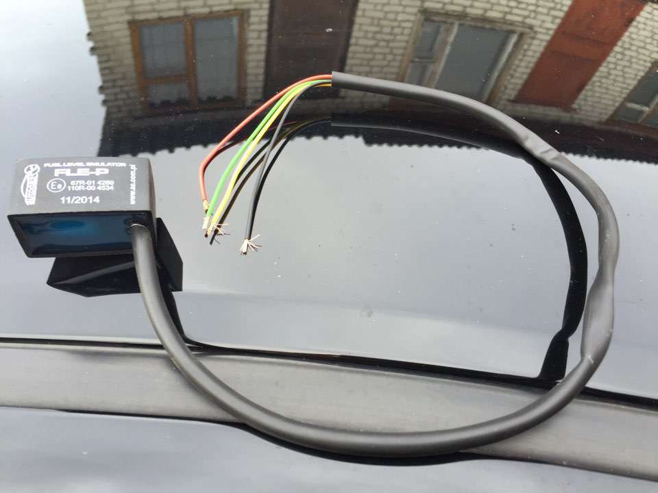

Добрый вечер.  На CRV-ІІІ установили эмулятор уровня топлива. Не работает. Стрелка уходит на "0", загорается лампочка и гаснет только после долива бензина или сброса питания. Установщики обратились в службу техподдержки производителя. Ответили, что уровень топлива должен быть больше 1/2 бака- иначе работать не  будет. Может кто знает какой эмулятор можно поставить, возить с собой лишний бензин в баке - не хочется. Газовая установка STAG , эмулятор LPG-Tech
