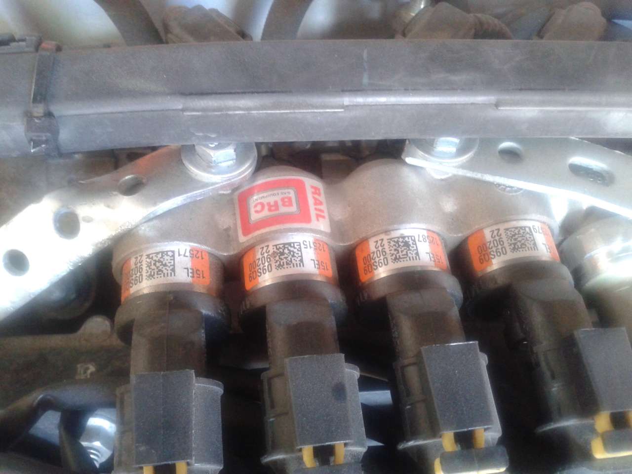

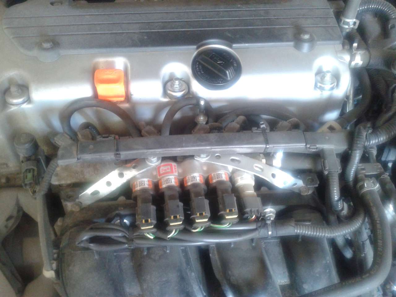

Вот год как поездил на газу решил глянуть что там под защитой как форсунки стоят.
Фото прилагаю, просто я краем уха слышал что их вертикально надо инсталлировать или для BRC горизонтальная установка то норма ?

Точно так же стоят.

В свое время когда на подобные моторы ставилось BRC, это делалось так http://savepic.net/9468987.htm

wmasterw:В свое время когда на подобные моторы ставилось BRC, это делалось так http://savepic.net/9468987.htm
Потеряло на сегодняшний день актуальность
Ну смысле стоят они нормально ? А то мне один так сказать знаток « типа в интернете только начитался» что форсунки так быстрей изнашиваются, как бы там игла стираеться быстрее.
И почему потеряло актуальность ? Произошли какие технические доработки ?
Можно кратко, если что, дабы не отвлекать.
#1850490»05-07-2017 16:13Где в Киеве качественно установить ГБО.
Для форсунок BRC расположение не имеет значение. Хоть вниз головой. Вот как здесь. Это вид снизу на двигатель http://savepic.net/9488447.htm Это не отражается на ресурсе. Остальное относится к эргономике. Голова и руки.
Актуальность потеряло потому , что есть альтернатива.
Но иногда выручает. На легенду 3,5 получилось поставить только BRC из за крайне ограниченного пространства в моторном отсеке.

wmasterw, Спасибо !
