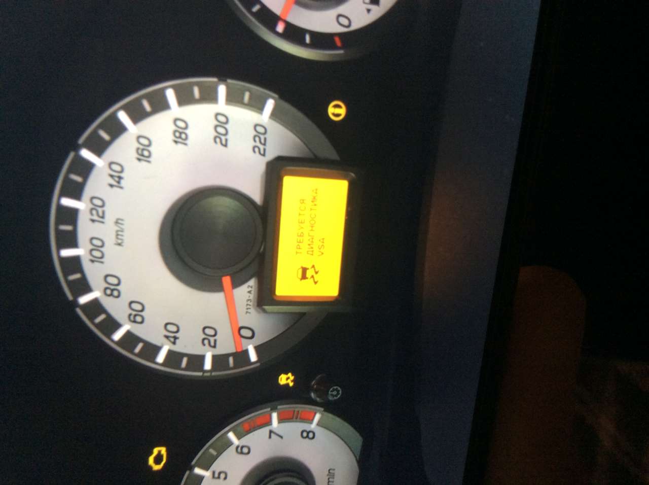

SeMeN-semen:Помилка 2
Added after 5 minutes: Дякую за підказки, завтра проконтролюю що за форсунки поставлять та який редуктор стоїть. Додатково напишу. Где ставили ГБО? Какой номер ошибки выскакивает? Стоят ли катализаторы? Расход газа какой? Мой вам совет, едьте на официальный сервис Хонда, там есть мастер по установки гбо (дайте ему денег отдельно ещё), пусть проведет диагностику и все пересмотрит. Added after 2 minutes: FC358:Здравствуйте, посоветуйте комплект ГБО на accord 8, 2.0 автомат 2008г. В среднем ценовом сегменте
Ну и где качественно установить в Киеве или ближних окресностях... Ставьте на официальном сто Хонда, сэкономите куча времени и денег. Added after 11 minutes: wmasterw:То, что плаг должен стоять, само собой разумеется. Редуктор должен быть Genius Max и форсунки Super Max (желтые) Если все так , то в кривом монтаже только может быть причина бед.
А ещё совсем недавно вы доказывали (на странице 33), что желтые форсунки, это плохо для Pilot ![]() Я собственно больше доказываю делом , а не болтовней.. Пилоту просто не нужны желтые. А вот например лексусу 3,5 (такой же обьем) уже нужны. Сами догадайтесь почему. Очень поможет для общего развития. |
