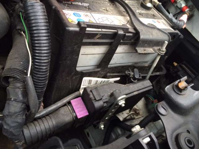

Lexa:Blad110, фото
Спасибо огромное!!!А кто ставил?Анатолий? |
Blad110, нет, Олександер.
