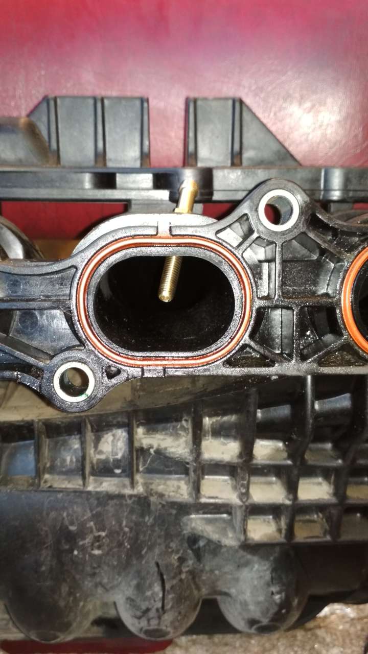

Врезка не правильна. Я Вам так не говорил делать. Хотя это и лучше, конечно, чем на чайничках А от врезки напрямую смесеобразование зависит. А пока по железу не будет порядка, за настройки браться не имеет смысла.

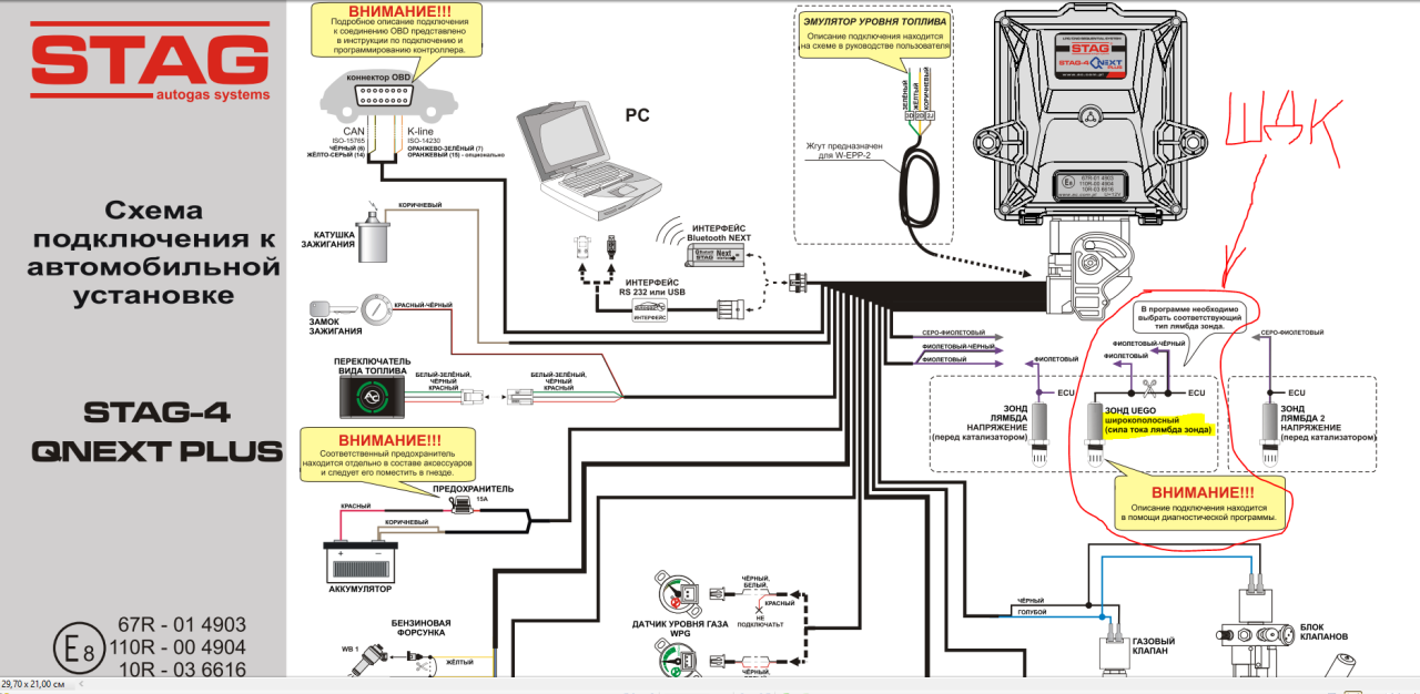

Львів, лямбда широкополосна, але по мА як блок stag її показує незручно, я відкриваю програму хонда hds - там і співвідношення 14.7 показує, і мА, і лямбда 1 чи 1.1 наприклад Вы вообще внимательно ответы читаете ? Где тут о миллиамперах ?? about57103-0-asc-575.html#1854909 и при чем тут вообще стаг ? Вы что лямбду подключили к газовому контроллеру ? я верхній зонд підключив до газового контролера(Stag qnext plus), по схемі stag, в розріз сигнального провода штатного зонда, фіолетовий до зонда, фіолетово-чорний до блока машини, і в мене у вікні програми ac stag видно мА з зонда, нюанс в тому, що як видно з прінтскріна, на осцилограмі покази зонда по обд і газового блока з одним знаком, а у вікні обд і ac stag з протилежним знаком, крім того по величині не співпадають, пробував перекидати на інший сигнальний провід зонда - покази по знаку збігаються, але на осцилограмі тоді в протилежні сторони відображаються. Тому взагалі не бачу практичного сенсу відображення в ac stag сигналу зонда в мА. ![]() Ремонт Honda у Львові, 0985776186, 0639671414(Viber) |
Прежде,чем лезть в проводку , не понимая вообще , что делаете ,надо хотя бы какой то букварь поизучать. К газовому контроллеру подключаются только узкополосные зонды. И то при наличии сканера в этом нет никакой необходимости. Но ни в коем случае не широкополосные. Восстановите штатную проводку
Неужели не приходит в голову, что нельзя на тот сигнал , где всего лишь какие то миллиамперы цеплять какую то побочную фигню в виде газового контроллера ?? и не вздумайте там паять . Хорошо зачистите концы и сделайте плотную скрутку в клеевой термоусадке. В клеевой это обязательно |

Напоминает бред сивой кобылы . Ты понятия не имел еще никакого о диагностике лямбда зондов ни широкополосного , ни узкополосного. У тебя и по сей день делать это банально не чем. Это место из стаговской схемы я перечеркнул еще 10 лет назад. Потому,что попробовал , просмотрел данные диагностики и понял , что нельзя этого делать ШДК подключают к газовым мозгам только малоосведомленные люди. Ну или просто бараны. Не морочь людям голову.

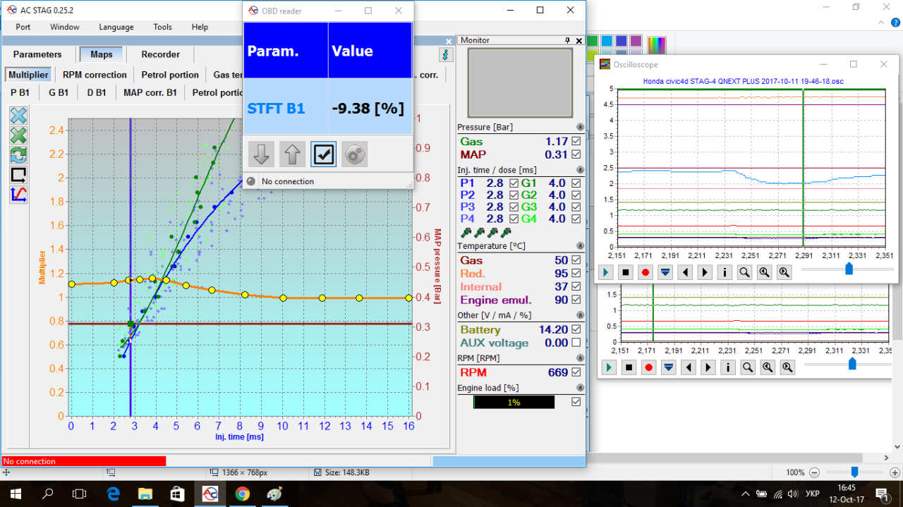

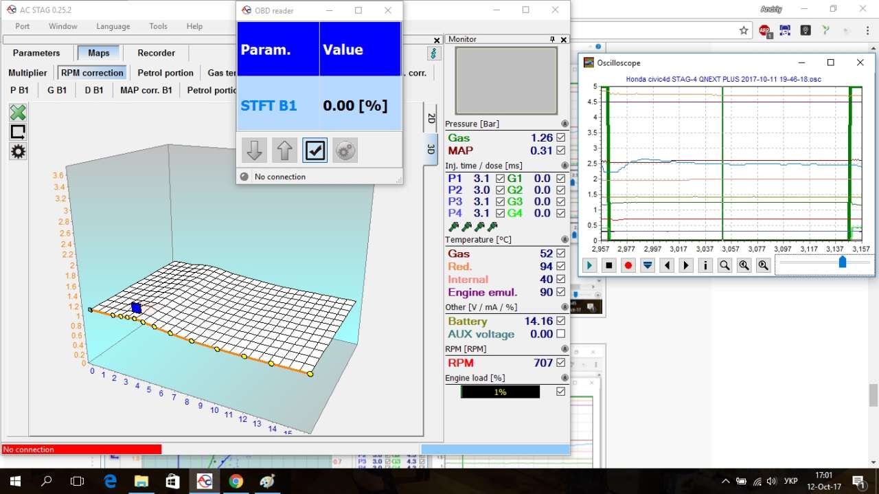

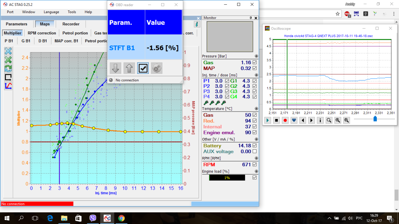

пробував налаштовувати по карті RPM на ходу, поставив галочку, щоб точка автоматом бігала за курсором, так як круіза в мене нема, на звичайній дорозі зафіксувати точку на карті навіть на короткий період дуже важко, плюс короткотермінова корекція у вікні ОБД не так швидко реагує на зміну корекцій в точці карти, як ви ті сівіки налаштовуєте....може є файл осцилограми з сівіка зі СТАГ-ом щоб глянути приблизно в яких діапазонах куда добавити чи відняти?

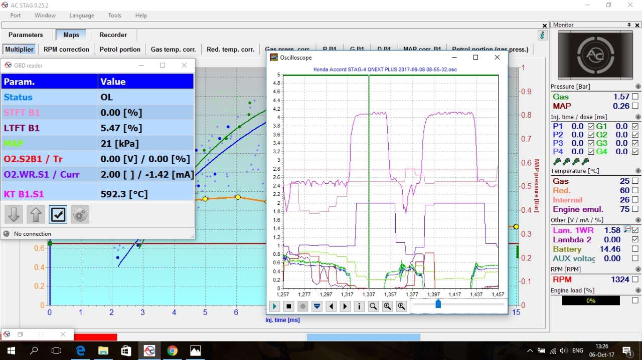

Я ж дал в ЛС контакт. А тут выше дал фото параметра по которому настройка делается. Не по коррекциям. Коррекции это уже вторично |
Ты понятия не имеешь, что и когда было со своими зачаточными знаниями. А в то время тем более. В 2008 я делал шкоду октавию с щдк и ставил туда еще старый зенит и подключал этот шдк к газовому контроллеру. Потом естественно отключил. Это был для меня урок. Вот так это выглядело http://savepic.net/10142980.htm

Раз уж так нравится настраивать по коррекциями, то наверное стоит включить в окошке и ltft, возможно там и ответ по холостому. А вообще настраивать по показаниям ШДК правильнее и проще на этой машине, коррекции это вторично и это Вам уже писал Анатолий раньше.
