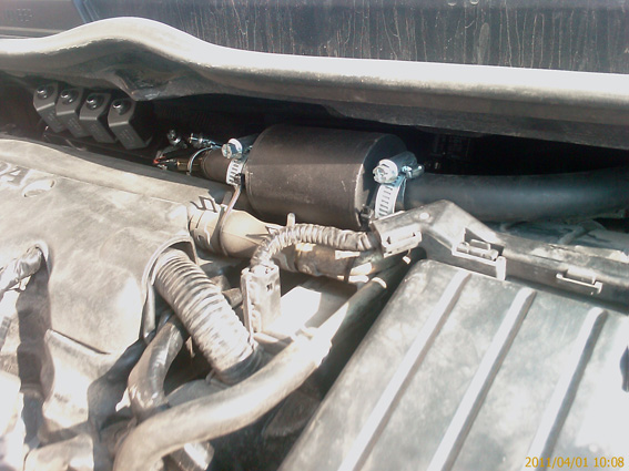

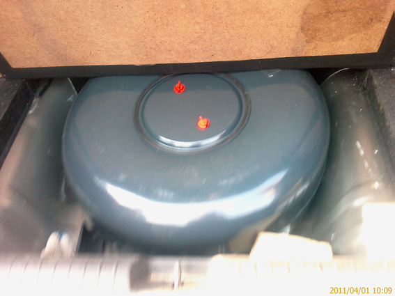

Итак, предоставляю отчет по уже установленной ГБО на Civic 4D
- STAG (комп) - 130 евро
- Valtek (форсунки) - 42 евро
- Tomassetto (мульт) - 30 евро
- Shark (редуктор) - 45 евро
- Atiker (балон 48л.) - 110 евро
- расходники - 30 евро
______________________________________
Всего мне стоило с работой 5600 грн.
.....и конечно же фото в студии
Если кому интересно посмотреть в живую, прокатиться, звоните.....в рабочие дни я почти все время нахожусь на Горького 72, магазин "Costa d'oro"

Ну по-порядку...
- я еще не крутил больше чем на 5 тыс. оборотов двигатель после установки газа. Есть опыт поездки по трассе и резкого обгона. Разницы не ощутил. Перехода на бензин не заметил (или не ощутил), я же в момент обгона на дорогу смотрел а не на датчик.
- сколько жрёт? В смешанном цикле балона хватило на 355км. Показания на компе 8,8 но я так понимаю комп принимает газ за бензин, и расход исходя из этого составляет. Если так, то к этим показаниям нужно добавить 10%.
- на счет вони. При включении печки утром (сейчас днем часто езжу вообще с выключенным обдувом), так вот, именно после включения утром, пару минут появляется запах газа, потом пропадает. Именно пропадает а не принюхиваюсь, может из-за того что машина потом прогретая? Сказал об этом установщикам, сказали что когда приеду к ним на обслуживание после пробега в первую 1000км. посмотрят и устранят. (типа возможно где то плохо промазали, не исключают)
- вчера вечером загорелся "чек энджин", после пробега в 400км. Позвонил сообщил им, сказали что все в порядке, это нормально в процессе приработки. Поехал к ним, подрегулировали, лампочка потухла. Сказали что возможно еще раз загорится. Короче на протяжении 1000км. происходит приработка системы, требующая подстройки.
К стати, после подстройки, машинка стала резвее, ощущение как на хорошем бензине.....ускорения, подрыв.
На счет капельницы....Задавал им вопрос, они мне ответили так: "полезность данного девайса кроме как самим производителем, ни кем больше не доказана". У них есть клиент на 5Д, который без капельницы ездит на газу еже почти 3 года. Они сами, специально, просили его поехать и проверить состояние клапанов, седел, зазоры....после проверки со слов клиента было все в идеале. Но мне сказали так, если тебе спокойнее с капельницей, мы поставим, но это + к бюджету шо то около 70 евро. Я решил что это лишнее.
Теперь если кому интересно просчет целесообразности (экономики).
Я взял в расчет последнюю заправку газом
залил 38л. по 5,35грн. = 200грн.
за бензин я бы заплатил 380грн.
т.е. экономия на одной заправке 180грн.
этого мне хватит на 1 неделю., т.е. в неделю я экономлю на горючке 180грн.
теперь прикинем за сколько это все мне окупится. Стоимость установки 5600грн.делим на 180 = 31,1 заправка. Если считать что заправляться я буду раз в неделю, 4 недели в месяц, то 31,1/4=7,8 месяцев (меньше года)
Из этого я сделал вывод - для мня это выгодно!
Пы.Сы. (Для зануд), в просчете присутствуют округления для удобства просчета.
Пы.Пы.Сы. В просчете не участвуют расходы на регистрацию, ибо я не регистрирую, по крайней мере пока. Но если прикинуть что это еще грубо говоря около 1200грн. то окупаемость будет через 9,5 месяцев.(в моем случае)
Ну и опять же приблизительно, ибо кер его знает какая разница между ценой газа и бензина будет через пол года...как уменьшится/увеличится мой пробег в месяц...
