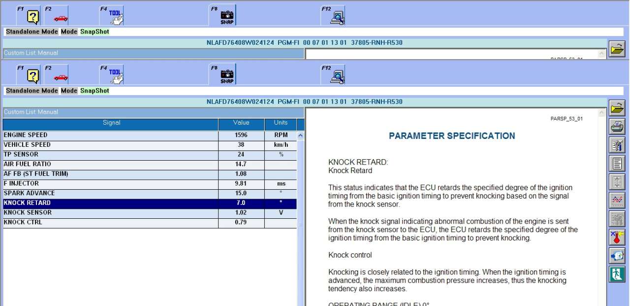

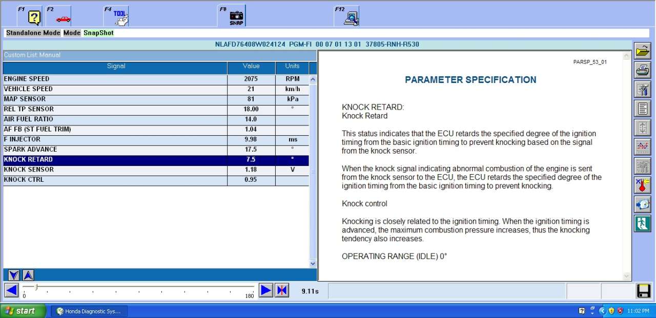

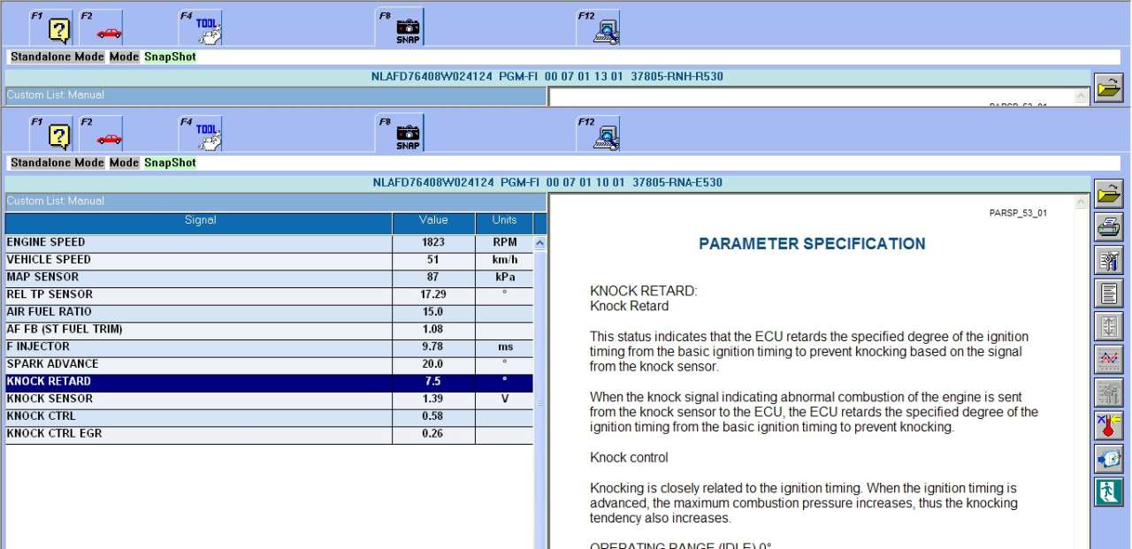

появились в мене ці корисні зміни), прошив сівіка свого, не знаю чи ви записували snapshot в програмі HDS до і після прошивки, я поділюся своїми, якщо подивитись на записи, то можна побачити, що сівік на штатних картах запалювання мінусує запалювання на бензині, після приблизно 7мс, на різних обертах по-різному, але картина зрозуміла - більше 7мс вприску бензину, блок сам зменшує кут від детонації до 11град, перевіряв на іншому сівіку - те саме, а тепер найцікавіше - на газу блок так само мінусує запалювання, різницю з бензином важко побачити. Виникає запитання - як на газі може бути детонація при такому малому навантаженні??? Запитання до всіх хто розуміє про що йде мова.
перший - знимок бензин
другий - знимок газ
третій - бензин до перепрошивки

Просто Вы должны понимать следующее. Не надо делать "прошивку под газ" Это прежде всего должен знать человек , который делал эту работу. Тогда будет сделано все правильно. И наоборот в противном случае.
И на газе обратите внимание на смесь. Вам банально маловато газа
#1856999»30-10-2017 23:25ГБО на Civic 4D
wmasterw:Просто Вы должны понимать следующее. Не надо делать "прошивку под газ" Это прежде всего должен знать человек , который делал эту работу. Тогда будет сделано все правильно. И наоборот в противном случае.
так 14.7
а прошивка бензинова, під газ нічого не робили
Ремонт Honda у Львові, 0985776186, 0639671414(Viber)
#1857000»30-10-2017 23:32ГБО на Civic 4D
т.е в УОЗ никакие изменения не вносились ?
#1857001»30-10-2017 23:35ГБО на Civic 4D
wmasterw:т.е в УОЗ никакие изменения не вносились ?
прошивальщик говорив не вносились, і карту детонації не рухав
https://drive.google.com/file/d/0B2SfzwRaf4WhWFVPWHRvNlRDZHc/view?usp=sharing - те про що я говорю, після прошивки, газ

думаю для чистоти порівняння треба не рухати карту дроселя, холості, тоді можна говорити про розхід і динаміку
37805-rna-e530 було
37805-rnh-r530 стало
якби мав зараз чим скачати, скинув би, для аналізу
