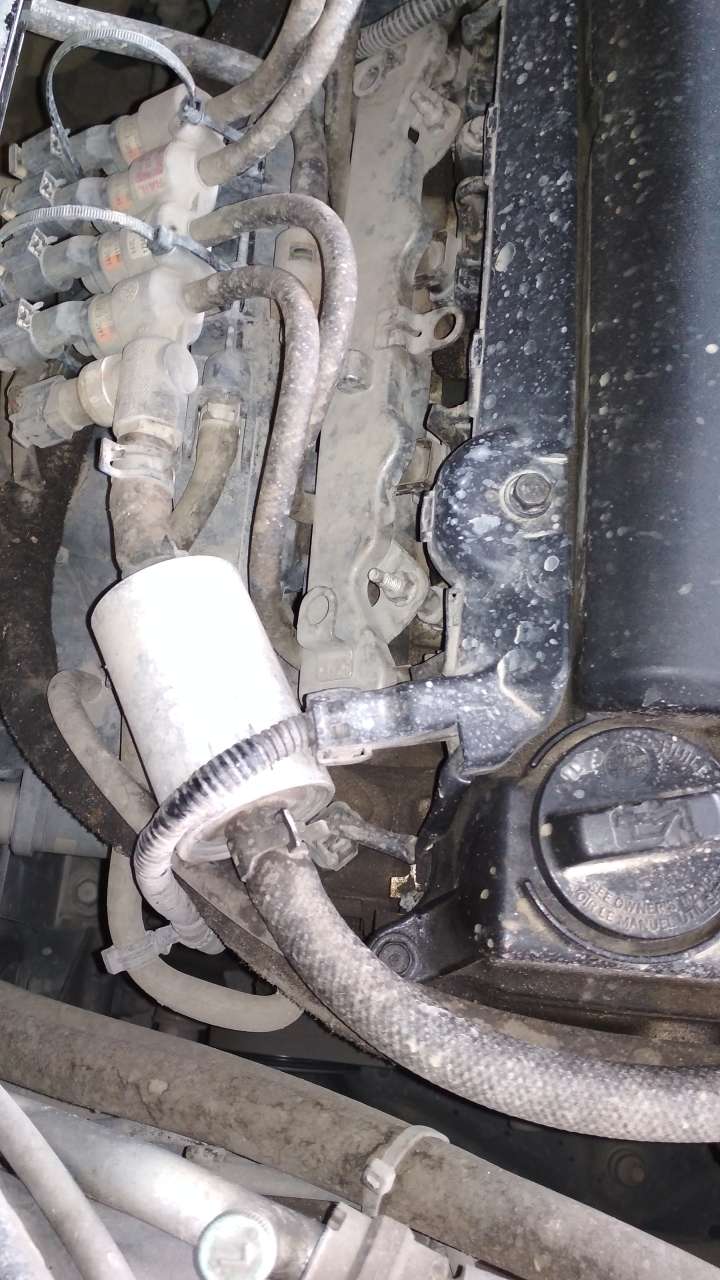

Для переходов нормальных надо подачу газа организовать правильно . А это несовместимо с "чайничками" , которые Вам поставили вместо того , что врезать в коллектор правильные  штуцера подачи газа. Это быстро и удобно,но очень плохо для двигателя. Кстати и для работы его на бензине тоже. Халтура в общем. Цивик это не газель :)

wmasterw:Для переходов нормальных надо подачу газа организовать правильно . А это несовместимо с "чайничками" , которые Вам поставили вместо того , что врезать в коллектор правильные  штуцера подачи газа. Это быстро и удобно,но очень плохо для двигателя. Кстати и для работы его на бензине тоже. Халтура в общем. Цивик это не газель :)
ясно... колектор там намучений, зверху планка забору картерних газів, від бенз. форсунок рампа з шлангом подачі, там можна тільки за планкою врізатись, то вже 15-20 см від головки, далекувато виходить, а правильні штуцера, то ті що з подовжувальними трубками аж до головки всередині колектора чи ті,що сверлять перпендикулярно і мають направлений вихід?

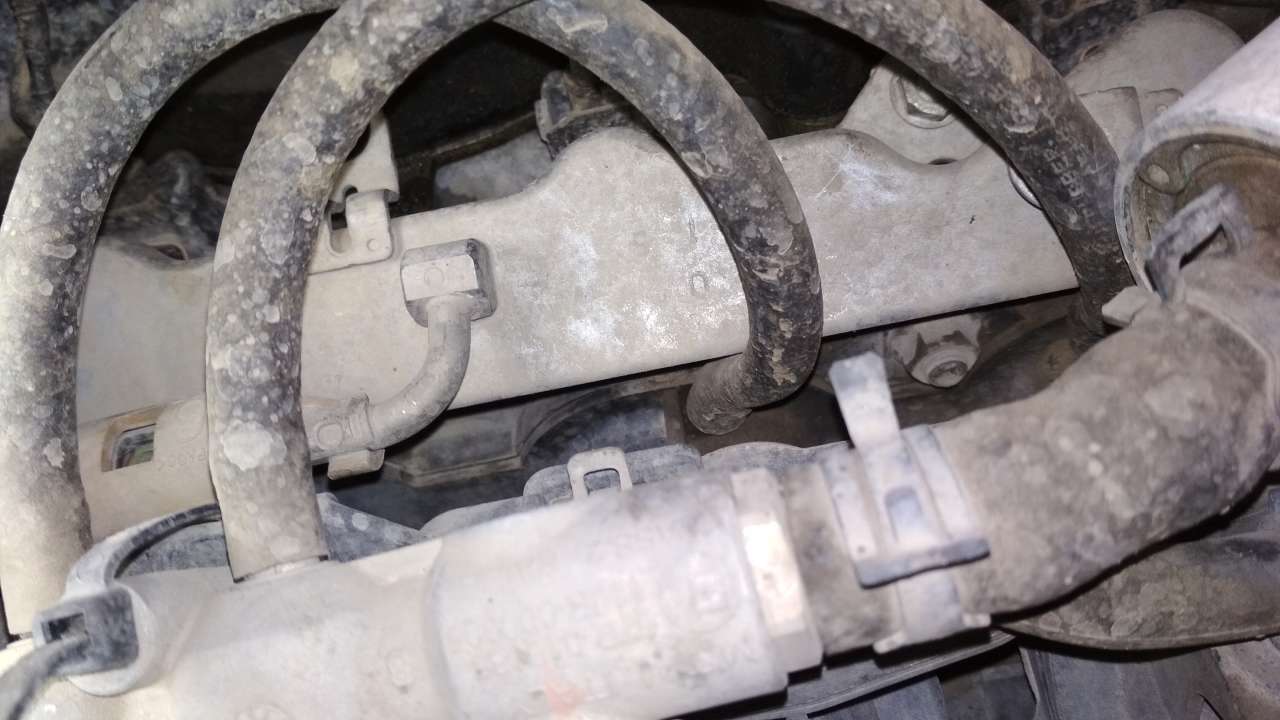

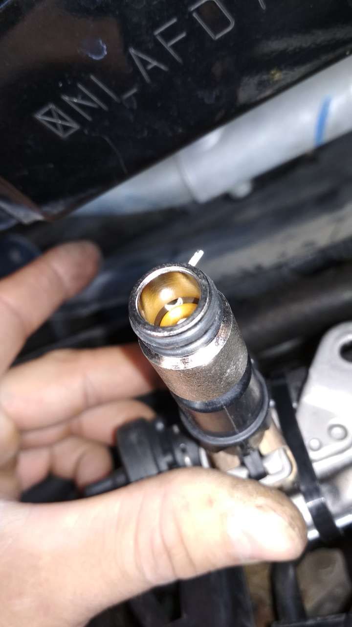

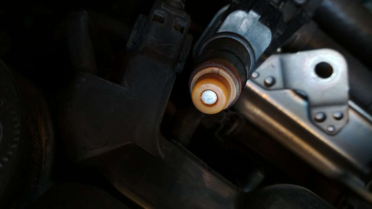

вирішив показати як виглядає форсунка з проставкою на civic4d, клікабельно, ну і відео розпилу форсунки, на якому видно, що в мому випадку проставка не заважає розпилу бенз. форсунки

#1854636»17-09-2017 20:24ГБО на Civic 4D
Правильнее было записать лог параметров рабочего диапазона сканером на бензине ,до и после. Открываете 2 файла и сравниваете. Там были бы все ответы.
Что же касается газа , то не нравится двигателю так близко выход газа. По этой же причине с таким выходом никогда не будет там нормального незаметного перехода. На цивике при переходах видов топлива стрелка тахометра даже шелохнуться не должна.
Почитайте, что такое гомогенизация. Ну , конечно в том случае , если интересна физика процессов.

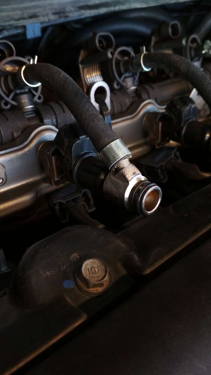

Така врізка нормальна?

#1854747»19-09-2017 10:35ГБО на Civic 4D
Вот так переделайте и будет нормально http://savepic.net/9898527.htm
Врезается под максимально возможным углом  40-45гр http://savepic.net/9940510.htm
Под шланг d6 http://savepic.net/9955912.htm     крайние чуть , короче делать , ориентируясь на центр трубы. Не помню, точно размер. По месту смотреть . Шестигранник на штуцере  максимально проточить по длине (сохраняя угол) , до пару мм только что бы под головку осталось. Соответственно дорезать резьбы.  На самом коллекторе подрезать перегородки , что мешают
