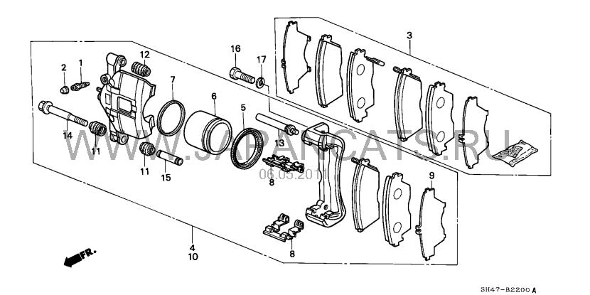

Готов уже делать тормоза.
Укажите пожалуйста какие части нужно заменить и что рассверлить?
Если есть сомнения в тормозе - нажми на него левой ногой!
#1231650»14-05-2011 21:48Эффект кривых т.дисков, но диски новые. Шо за?
если я понял 13 шпилька точить и под нее втулку. Сперва проверь,  снимаешь колесо , открути болт 14 ,подыми внешнюю часть супорта (он на шпильке останется) и пошатай если есть люфт то это оно и есть.
