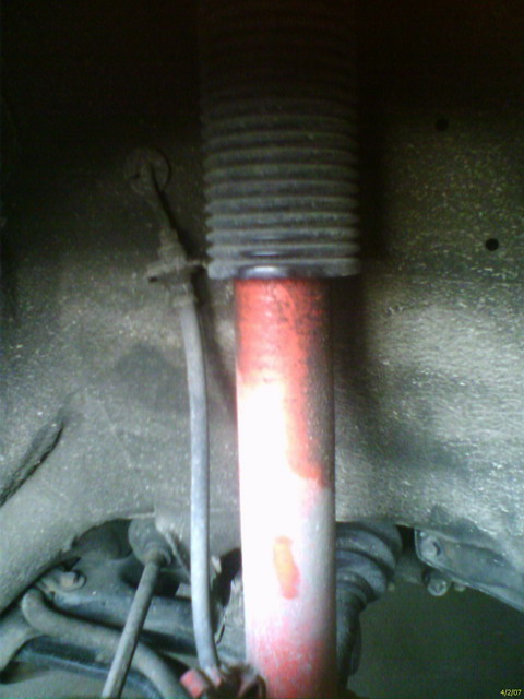

#292731»30-03-2007 18:00Бешеная Белка Civic CRX, 1987 г., ZС1 130 коников (бортовой журнал Giveme5)
Амортизаторы вспотели. Будем снять и переделать на Чайке на спортивные.

#293805»03-04-2007 08:58Бешеная Белка Civic CRX, 1987 г., ZС1 130 коников (бортовой журнал Giveme5)
Вердикт. Аморты не ремонтопригодны. Какие будут мысли...
