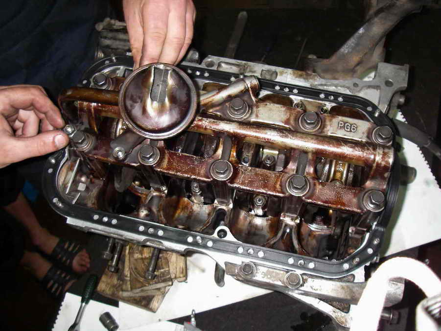

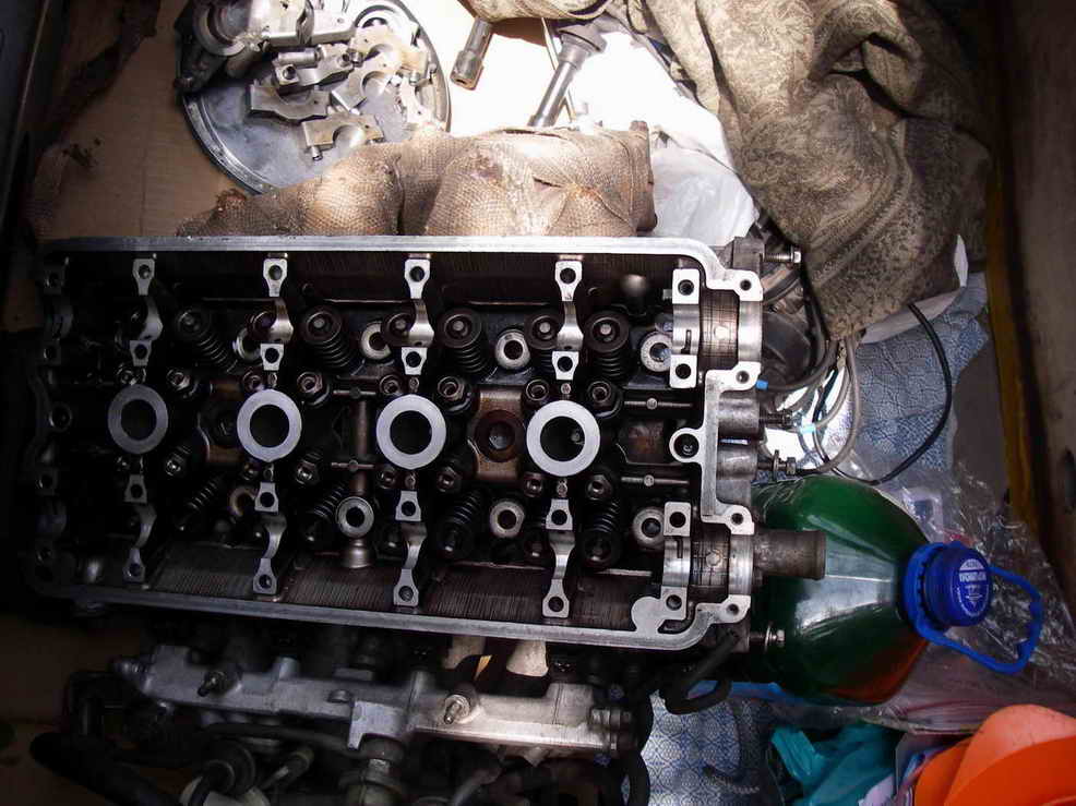

Творческий процесс сборки в разгаре.
Скоро приступим к обкатке. Предположительно в субботу. Сегодня лицезрела собраный блок. Изучила матчасть. Стала грамонтая ![]() ![]() No tengo fronteras

#326155»30-05-2007 18:32Бешеная Белка Civic CRX, 1987 г., ZС1 130 коников (бортовой журнал Giveme5)
Giveme5, обкатай обязательно на холодную перед заводкой, не скупись на канистру бензина и 50$ тягачу
![]() Ребята, как же это вы без гравицапы пепелац из гаража выкатываете? Это не порядок! (с) х/ф Кин-дза-дза |

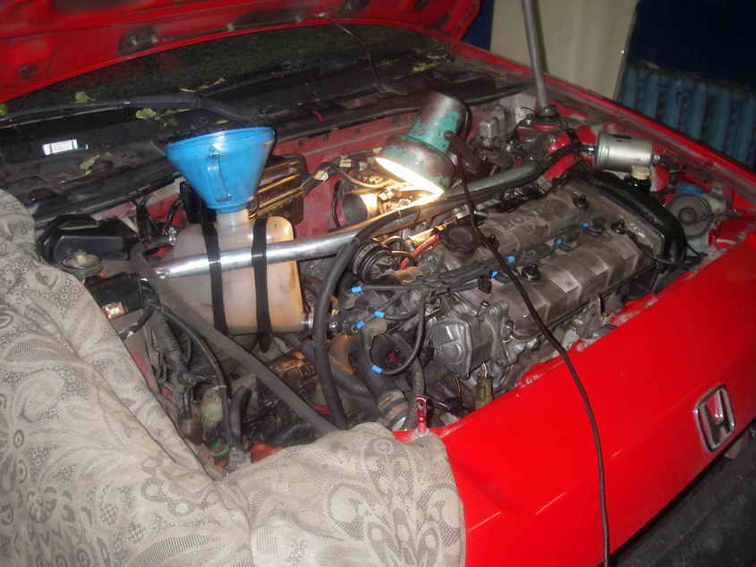

#327968»02-06-2007 21:24Бешеная Белка Civic CRX, 1987 г., ZС1 130 коников (бортовой журнал Giveme5)
(за неимением шляпы...не знаю что снимать) ты откуда все знаешь, Кобокс?
![]() В целом обкатка на холодную признана нецелесообразной. Белка поколбасилась на холостых часа 3, после чего выписалась из больницы с такими рекомендациями: Диагноз. Инфаркт. Проведено лечение. Диагонстика вскрытием; коррекирующая операция; попутно приведена в порядок соседняя система (проводка-все подобрали, заизолировали и т.д.). Бюджет мероприятия 550 у.е. Больной показано 1. Щадящее санаторно-курортное лечение подальше от вредной городской среды (обкатка по трассам в диапазоне 1800-2200 об. в условиях отсутствия пробок и с хорошим обдувом). 2. Органолептическая диагностика ключевых систем каждый раз перед стартом. (дама в платье и калбуках в коленопреклоненной позе, разглядывающая асфальт в районе капота-еще то зрелище). 3. Контрольная диагностика у доктора через 300-400 км пробега. 4. Замена масла через 1000-1500 км пробега, в зависимости от цвета масла. По ходу обкатки проявилось странное негативное явление, о вероятности коего я даже и не задумывалась. Оказывается, от разгона по методике груженого карьерного самосвала под горку и езды 70 км/ч по правому ряду грустно не только мне, но и окружающим. Страно, что эти окружающие, в том числе пешеходы, ожидают от меня каскадерных маневров, молниеносных разгонов и зигзагообразных траэкторий. А тут болид красный с раллийными номерами по бортам плетется, как черепаха, больная полиартритом. Многие едут сзади/сбоку, и, не получив ожидаемых зрелищ-иногда даже выражают недовольство нецензурными жестами. Мол, чего ж оно не едет-то? От явления придумано довольно действенное противоядие, после применения которого репортаж появится здесь...а пока выкладываю некоторые моменты реанимации Белки. Да. накатала 100 км. полет нормальный. ![]() ![]() No tengo fronteras

#328086»03-06-2007 18:57Бешеная Белка Civic CRX, 1987 г., ZС1 130 коников (бортовой журнал Giveme5)
Giveme5:(за неимением шляпы...не знаю что снимать) ты откуда все знаешь, Кобокс?
![]() Периодически читаю все надписи на заборах ![]() Giveme5:В целом обкатка на холодную признана нецелесообразной.
Впервые такое слышу, что бы обкатка на холодную была не целесообразна, даже заводская сборка проходит холодную обкатку. И чем они обосновывали это? Или посто не захотели возиться с тобой? Giveme5:Белка поколбасилась на холостых часа 3, ну это само-собой надо...Ребята, как же это вы без гравицапы пепелац из гаража выкатываете? Это не порядок! (с) х/ф Кин-дза-дза |
#328290»04-06-2007 10:53Бешеная Белка Civic CRX, 1987 г., ZС1 130 коников (бортовой журнал Giveme5)
Cobox:
Впервые такое слышу, что бы обкатка на холодную была не целесообразна, даже заводская сборка проходит холодную обкатку. И чем они обосновывали это? Или посто не захотели возиться с тобой? С точки зрения необходимость-эффективность. Холодная обкатка при замене всего лишь вкладышей = из пушки по воробьям. Да и мотор под замену все равно. Задача-чтобы он до замены дожил. 220 км. полет нормальный. No tengo fronteras
