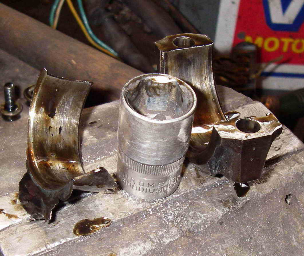

#303455»20-04-2007 09:43Бешеная Белка Civic CRX, 1987 г., ZС1 130 коников (бортовой журнал Giveme5)
мягко говоря - не в фокусе....похоже на кусок металлической стружки
#303465»20-04-2007 09:49Бешеная Белка Civic CRX, 1987 г., ZС1 130 коников (бортовой журнал Giveme5)
Vad El':мягко говоря - не в фокусе....похоже на кусок металлической стружки
![]() кусок металлической стружки-это бывший вкладыш. мда. я очень точно написала, "размазало в фольгу".... No tengo fronteras
#311781»08-05-2007 15:17Бешеная Белка Civic CRX, 1987 г., ZС1 130 коников (бортовой журнал Giveme5)
Белку отобрали злые мотористы и демонтируют ей сердце.
Завтра будем смотреть и фотографировать. Added after 94 hours 28 minutes: Сердце демонтировали и разобрали. Итак.. Added after 3 minutes: Вкладыш. ![]() ![]() No tengo fronteras

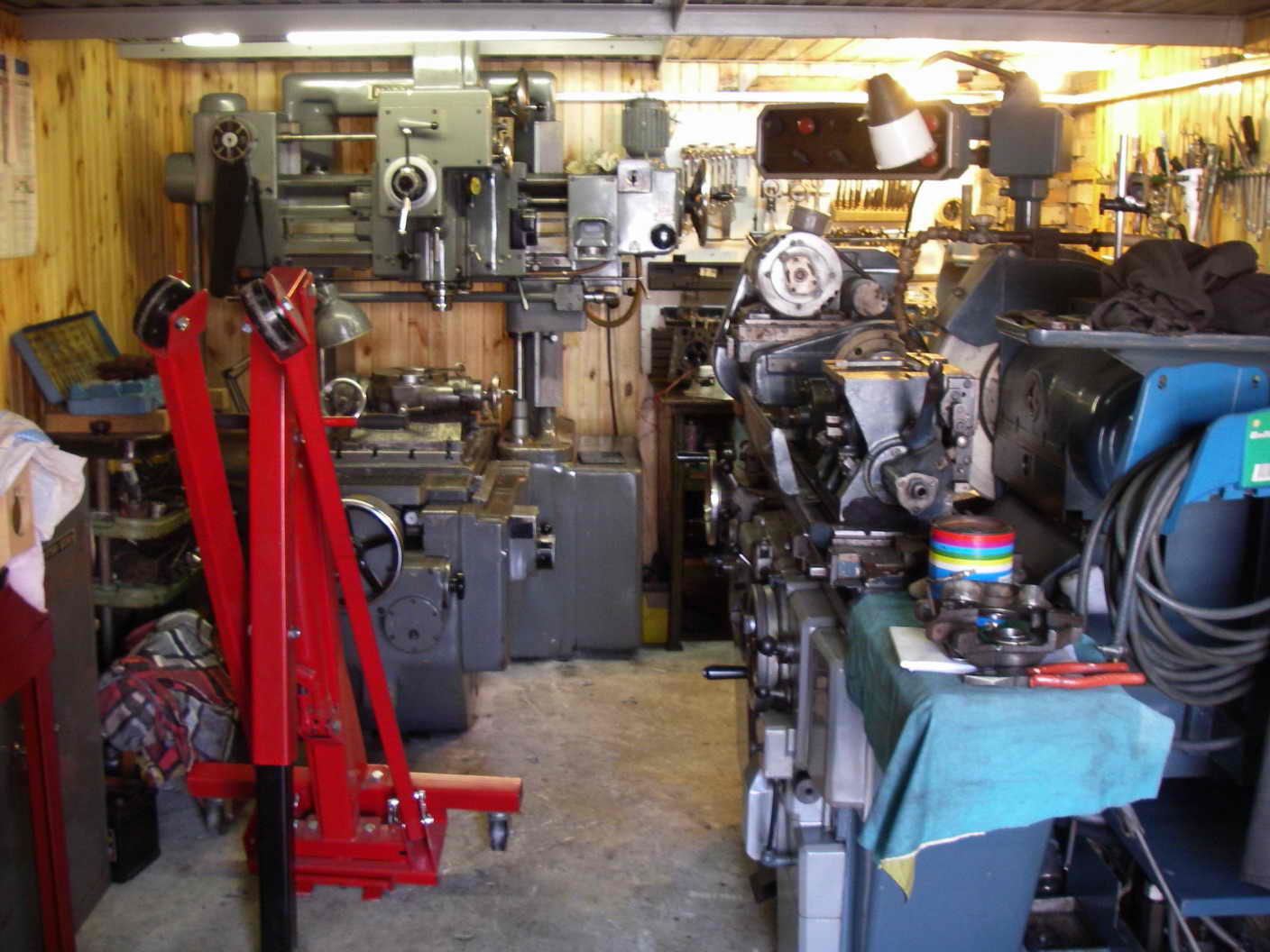

#313440»08-05-2007 15:21Бешеная Белка Civic CRX, 1987 г., ZС1 130 коников (бортовой журнал Giveme5)
гы.. то что много станков это еще ничего не значит, ими еще надо уметь пользоваться

#313443»08-05-2007 15:56Бешеная Белка Civic CRX, 1987 г., ZС1 130 коников (бортовой журнал Giveme5)
Причина-масляное голодание. Что причина-может и масло. Может и не только. Все равно разбираем. Найдем.
На поршнях видны царапины-абразив. Выкинуть нулевик к чертовой матери и поставить штатный фильтр. И вообще. Они оказывается одноразовые....сунул, гонку проехал-выкинул. Эти мойки, и т.д....от лукавого. Added after 6 minutes: Cobox:гы.. то что много станков это еще ничего не значит, ими еще надо уметь пользоваться
![]() По качесту фото каленвала вообще сказать ничено не возможно, кроме одного - что это коленвал ![]() это так. для общего образования ![]() Все промеряли...Петя напишет. Я в энтих матюках не разбираюсь. Как, что точить будут, в какой размер...шатуны убиты все, коленвал убит почти. Может восстановят. Может, еще проедет-тыщ 10. Не больше. Added after 25 minutes: (слезы вытирает) эх было время... ![]() No tengo fronteras

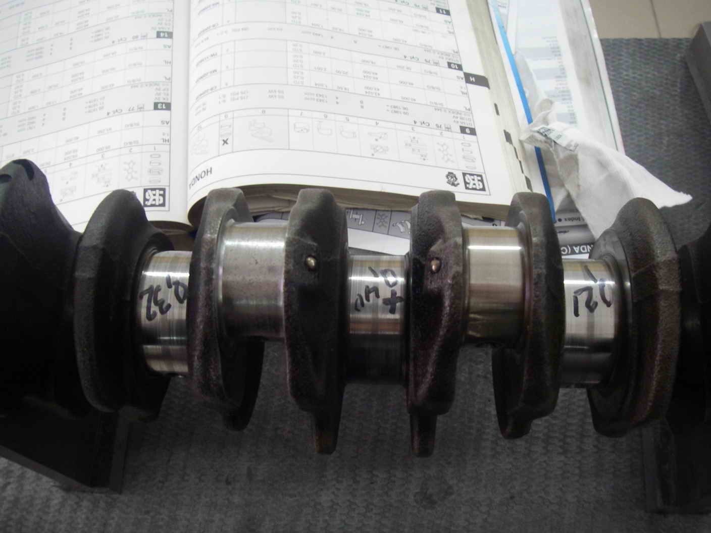

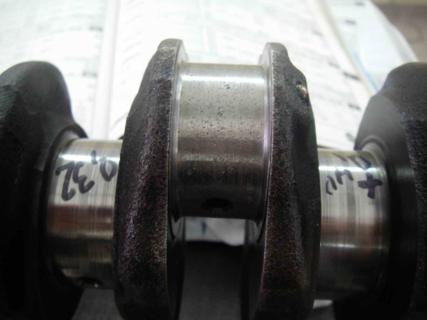

#314150»10-05-2007 13:11Бешеная Белка Civic CRX, 1987 г., ZС1 130 коников (бортовой журнал Giveme5)
щас матюков напишу. прогиб коленвала по средней коренной шейке 0,5 мм (в десять раз больше допустиного)
биение шеек под сальники 0,2 мм. износ шейки второго стуканувшего цилиндра 0,7 мм. повезем в ВМС может подправят ему геометрию. но уже работ примерно на 150 у.е. |

Ир, мой тебе совет - горбатого могила исправит. Ищи б.у. двигатель, делай ему лайт-ремонт и это будет и дешевле и дольше будет работать. А это востанавливать я не вижу смысла с таким диагнозом, если по уму - в серьезную копеечку влетаешь
![]() Сама посмотри трезво, от мотора остался только условно блок(так как его точить надо будет из-за царапин) да головка и то не известно еще их состояние, так как их промеры еще не делались. А все остальное под замену. Коленвал, поршня, шатуны, пальцы, кольца, вкладыши и т.д. Added after 8 minutes: Оказывается. у нас есть люди с мозгами, руками и оборудованием. Чудо. Оно тут: www.vms.kiev.ua.

#316150»14-05-2007 18:29Бешеная Белка Civic CRX, 1987 г., ZС1 130 коников (бортовой журнал Giveme5)
Решение такое: точим вал и собираем как есть.Под хвост давать не буду...тихонечко докатаюсь.

#323247»24-05-2007 17:55Бешеная Белка Civic CRX, 1987 г., ZС1 130 коников (бортовой журнал Giveme5)
Выточили. Отбалансировали. Заберу шатуны-сфоткаю. Теперь-покупаем вкладыши, прокладки и приступаем к сборке. Мучусь вопросом масла-какое лить. Видно, какое Попов скажет-то и буду
