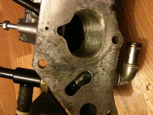

Но пришлось, правда помучатся. Все по инструкции сделали, отрезали, залепили ХОЛОДНОЙ СВАРКОЙ, поставили. Завели - свистит, есть подсос воздуха, обороты возрастут-упадут. Думали из-за прокладки.
При повторном снятии оказалось, что эта сварка отпала и отверстие открыто (не дождались, пока высохнет).

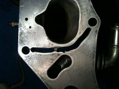

Так вот, хочу внести ВАЖНОЕ уточнение в версии о том, что канал, который мы открываем при резке коллектора, и установке обходного соединения под ОЖ, бездействует.
При детальном осмотре оказывается, этот канал сделан совсем не для ОЖ, а для воздуха!!! Я попробовал в срез налить воды, так она полилась с верхних отверстий каналов внутри коллектора 3, 4 цилиндров.
Поэтому, отрезав коллектор, отверстие нужно надежно закрыть, и лучше это делать путем сварки. Особенно это касается тех, у кого стоит газ.
Послушав wolf-maksim, (спасибо Макс), я себе заварил аргоном, поставил, машина нормально заработала.
И плюс к этому, датчик температуры воздуха перенес в коробку фильтра, под фильтр.
P.S.  MasterFix, извини, что спать не давали  Laughing

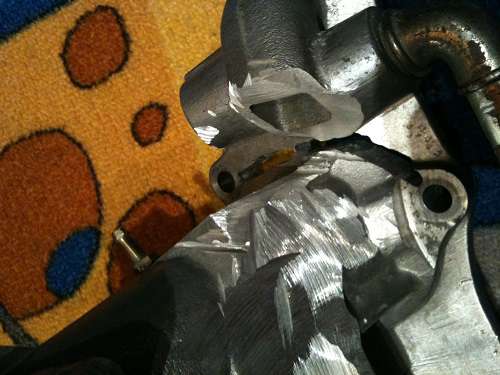

Напишу кілька незначних , які я зробив на основі методики Андрія. Можливо стане у нагоді.
1. Зменшуємо лівий отвір у блоці.
У магазині сантехніки є "скрутки" з різною різьбою на кінцях. Купив з меншою. У результаті правий отвір зроблено під метчик 1 1/2 сантехнічний (так його називають). Лівий на 2 мм. менший. Товщина стінки у блокові під більший і менший мєтчик однакова.
2. Усі скрутки на перехідникові додатково до паклі бажано пройти температуростійким силіконом. Ціна 10 грн. за тюбик. Бачив чорний і білий.
3. Усі металічні частини колектора, на які лягають прокладки, бажано злегка промастити тим же силіконом або графітовою змазкою. Таку пораду мені дала людина, яка перебрала у житті не один двигун. Будьте готові, що силікон повоняє хвилин 5 після повного прогріву двигуна. Без силікону прокладка стає ідеально, але у цій справі краще з силіконом.
4. Всі болти і гайки на частинах колектора підтягуєм від центру у сторони.
5. Рідні металічні прокладки ставити не потрібно. Проте штатівський форум радить їх залишати.
6. Напильником зачищав ліву сторону нашої "скрутки", яка вставляється в блок. Першою підпилюєте те, що під головку на 21 (вкручується у блок), другою - ободок на трубці "трійника". Чому це робимо? У такий спосіб ви збільшуєте ширину прилягання правої частини колектора до прокладки на 1,5 - 2 мм. Також ви на відрізаєте так потрібних тут 1,5 - 2 мм. ширини прокладки і колектора.
7. Під нижній кронштейн, на який опирається передня частина колектора (сама нижня точка, болт на 12), підклав 2 шайби. У такий спосіб уникаємо перекосу між верхом колектора і кронштейном. Перекос виникає через товщину прокладок. Не раджу не закручувати болт кнонштейна, оскільки колектор штука досить важка.
Ставити ці шайби мегаскладно. Мучався хвилин 20. Проблему вирішив тим же силіконом. Мажете його на шайбу з двох сторін і вона прилипає на кронштейн.
Датчик температури переніс на верхню кришку повітряного фільтра.  Отвір у патрубку (перед дроселем) закрутив болтом. Перед цим спиляв з нього шляпку, залишив 18 мм. різьби, зробив зверху шліц під плоску викрутку.
Пробіг після установки всього 300 км. при нічній температурі + 12. Відчуття чогось нового ще не настало. Мабуть воно проявиться у спекотну погоду. Антифризу у систему увійшло на 300-400 грамів менше.

alfadream, Константин, нет за что) Я был абсолютно рад помочь советами хоть и в позднее время, жаль только что так долго мучились, обычно эта процедура проходит легко хоть и затратно по времени.
Только вот тут нужно внести ясность на счет двух каналов которые идут к коллектору, чтоб люди не запутались...
1 канал который расположен ближе к впускному окну 4 цилиндра - по нему проходит ОЖ, которая затрагивает небольшую часть коллектора, но этим подогревая его, собственно из-за этого мы делаем обходную циркуляцию ОЖ и отрезаем часть коллектора...
2 канал который расположен ближе к торцу двигателя и рядом с каналом ОЖ - этот канал системы ЕГР "перепуск выхлопных газов на впуск", но видя на сколько тот канал блестит, то он не работает. Если бы тот канал работал, то он был бы весь черный "у людей которых стоит клапан на системе ЕГР он вечно загажен, черный и клинит".
Собственно вернемся к теме, так как канал ЕГР у нас не работает это одно, но впускной коллектор при этом имеет отверстия для этого канала и естественно как ты выяснил, что если не заварить или не залепить отверстие в коллекторе часть которого мы отрезали - имеем подсос воздуха в 3 и 4 цилиндры :D
