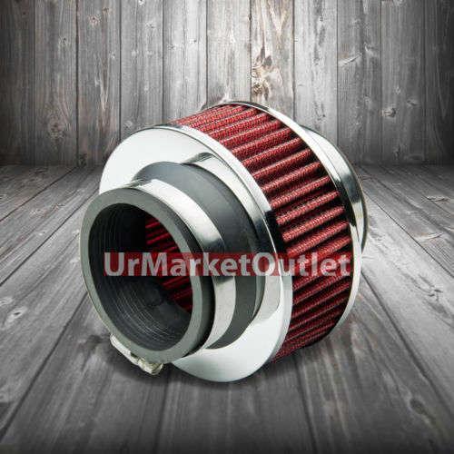

Voronmetro, справа от туманки сделаны прорези.sadxgun, можешь себе позволить, я бы тоже себе сделал отверстия, но в силу своей деятельности частенько спешу и не могу ездить аккуратно))
#1701194»15-08-2014 12:20Решение проблемы горячего впуска и тупняка на горячую Accord 7
Borovsky:Voronmetro, справа от туманки сделаны прорези.sadxgun, можешь себе позволить, я бы тоже себе сделал отверстия, но в силу своей деятельности частенько спешу и не могу ездить аккуратно))
Так можно купить байпасный клапан и не бздеть , вот такой )
