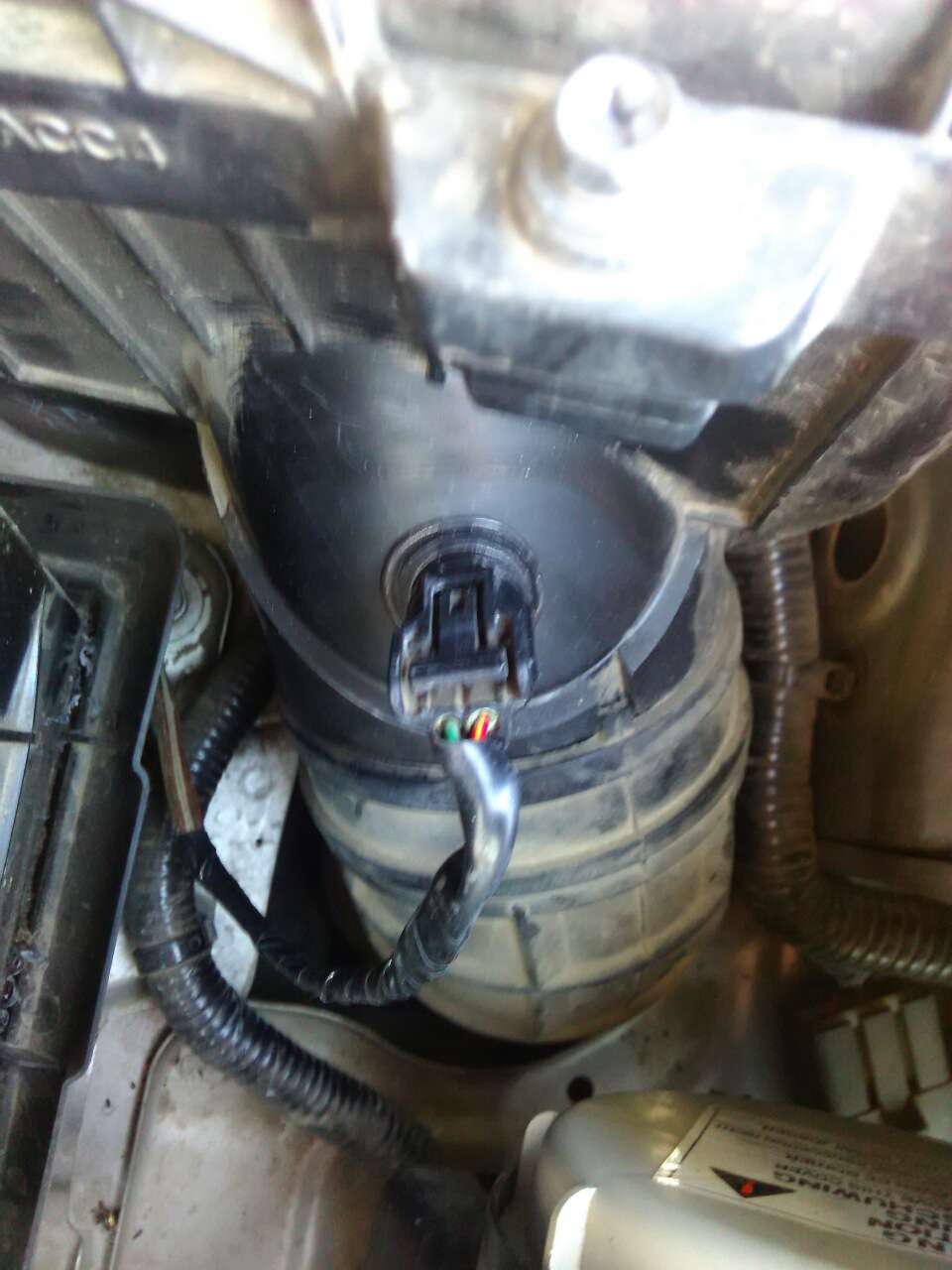

#1700185»12-08-2014 12:42Решение проблемы горячего впуска и тупняка на горячую Accord 7
Короче жду жду и никто не выкладывает , выложу я )
Быстрое решение проблемы для ленивых - перенос датчика темпера.
Суть проблемы затупов заключается в том что инженеры выбрали весьма неудачное место для датчика температуры воздуха,  он быстро перегревается в жару !   Его нужно перенеси чтоб он показывал адекватную температуру и мозг не обрезал зажигание просто так , теряя мощность.
Просто достаём датчик ,  глушим дырку большим болтом,  удлиняем провода и переносим датчик на патрубок справа от аккумулятора.  Дырку дрелью и герметик.  Все, вопрос с затупами решен на 80%
serge.bo81   - facebook
#1700203»12-08-2014 14:11Решение проблемы горячего впуска и тупняка на горячую Accord 7
littlebo, ну вообщем выходит так, что неудачен датчик тем что когда нагревается его корпус то нагревается чувствительный элемент. Выходит так что по твоей фотке, корпус датчика все-равно в жаре род кпотом и один фиг будет показывать неправильную температуру. Тебе нужно было датчик спрятать в короб вместе с фишкой! Тут плюс только в одном, что с радиатора не валит тепло на него. А при том что под капотом и так жарко, то не особо есть разница. Да и есть минус, имея горячий воздух на горячем коллекторе дурить мозг не дело.
#1700208»12-08-2014 14:26Решение проблемы горячего впуска и тупняка на горячую Accord 7
MasterFix, Не совсем все так. Прятать его не нужно , разница в показаниях очень большая при переносе, там он не греется так как в оригинальном месте.  Я помню как её тупило на драг проездах один за одним в Венгрии и как она ездила по жаре в Запорожье. Разница очень и очень ощутима.  Воздух в режиме тапок в пол пролетает не успев нагреться, так что проблем тут никаких нет.  Датчик перенесло уже много народу и позитивный отзыв 100%.   Я считаю что проблему перегрева впуска нужно решать комплексно но просто перенос уже решает её в большей мере.  У ленивых должен быть свой кусочек счастья )
#1700211»12-08-2014 14:34Решение проблемы горячего впуска и тупняка на горячую Accord 7
littlebo, не ну тут как бы для ленивых то естественно счастье должно быть. Но тут вопрос в другом. На сколько я понял есть датчики температуры сделанные по разному. Потому как в штаном месте месте у меня показывал датчик 65 градусов, а на рестайле он показывал у друга 32, чуть теплее температуры улицы. Как это можно объяснить? На рестайле специально продуманный датчик?
Да и у нас люди в основном жалуются не тогда когда капец в пол, а по тошниловке по городу!)
#1700480»13-08-2014 11:29Решение проблемы горячего впуска и тупняка на горячую Accord 7
Датчики одинаковые там стоят ..  Интерпретация показаний может быть разная в теории , но на практике не думаю что это так. Просто он у него не прогрелся .  Возьми сканер еще раз и посмотри динамику его нагрева и изменения показаний.
Да , еще , многие отписали что падает расход,  на горячую мозг не только режет зажигание но и богатит смесь.  Намудрили японцы с этим EFI мама не горюй, очень уж осторожничают.

#1700627»13-08-2014 18:20Решение проблемы горячего впуска и тупняка на горячую Accord 7
MasterFix:Вот статейка   http://www.drive2.ru/l/1661474/
Человек в ней поставил резистор вместе с датчиком или вместо датчика, это не важно! Вообщем решил обмануть комп и показать холодный воздух не имея такого! ...
Тю так датчик не имеет линейной кривой , глупо обманывать его с помощью резистора с постоянным сопротивлением.

#1700672»13-08-2014 21:08Решение проблемы горячего впуска и тупняка на горячую Accord 7
MasterFix:Voronmetro, Его скорее всего поставили параллельно с датчиком и он типа постоянно меняет показания, но изначально заниженные!)
А так чтоб он постоянно показывал -30, при жаре +30 или +35, то это конечно глупо!)
Не , его как раз поставили последовательно, от параллельного подключения сопротивление цепи не изменится.
