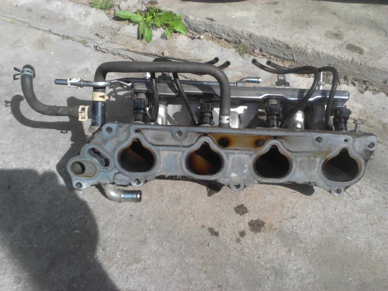

Ты себе отрезал подогрев и выкидывал клапан?
Решение проблемы горячего впуска и тупняка на горячую Accord 7
Eugen19, А я думал, что то что закрыто (заглушено) это уже не работает
Ты себе отрезал подогрев и выкидывал клапан? |
MasterFix, вообще внутри него парафин-)) и он таит и подымает клапан-)
Я его заглушил колектор не резал-) на трубки побдевал силиконовые заглушки-) Хочешь Тест пайпу для аккорда 2004-2007
Eugen19, Да я знаю его устройство, Хонда не может чтоб что-то не выдумать не так как у всех)
И как тебе без этого клапана? Почувствовал разницу с ним и без него? Или он у тебя и так не работал? Мне просто интересно твое мнение? Когда заводишь на холодную, то обороты не сразу прыгают на 1500, а постепенно нарастают? |
Фуух - я таки закончил) Впуск сделан, попутно еще куча всего заменено. Машина преобразилась) На выходных начну тэстить)Андрюха, еще раз благодарочка.
MasterFix, честно я не помню-)) завтра гляну что там с оборотами-)) я его отключил ради прафилактики что он меня потом не подвел и я не скал где лишний воздух подсасывается-))
san4ez, Нет за что Сань) Обращайся
Eugen19, Глянь... У меня то при заводке с клапаном обороты взлетают на 1700, потом в секунде становятся 1500 и по тихому опускаются... Без клапана она туго заводилась, так как дроссель поймет что нужно открыться в основном зимой, летом норм...Когда завелась обороты 600-800, а потом плавно поднимаются к своим прогревочным 1500... А еще лучше если не лень, то видео выложи |
MasterFix, первое у меня было тоже сначала 1700 потом 1500 и на спад-)) остальное не помню точнее не обращаю внимания-))
Eugen19, Ну да, это как бы правильная заводская работа... А как без клапана вот интересно людям будет посмотреть...
Если что, то я запишу видос с клапаном и с заглушенным клапаном для сравнения |
san4ez, Саня, стеночка такая тоненькая изначально, а потом когда расверлил и нарезал резьбу, то вот такая
MasterFix, А у тебя где тряпки на впуске ????

MasterFix, san4ez, а че у вас впускные окна такие засранные?-) у меня я когда снимал там ваще все блястело как у кота яйцы-))
Eugen19, покажи)
littlebo, Тряпки были, это уже подготовка к пылесосу
Eugen19, У тебя какой пробег? 200000 будет? |
Если что, то на моем фото пробег 84 тысячи.
san4ez, так видно, что твои чище чем мои
MasterFix, san4ez, когда делал было 75-))
Eugen19, до тебя их кто-то вымыл значит
MasterFix, ага ершиком и мистером мускулом-))
Eugen19, Я только об этом и подумал
