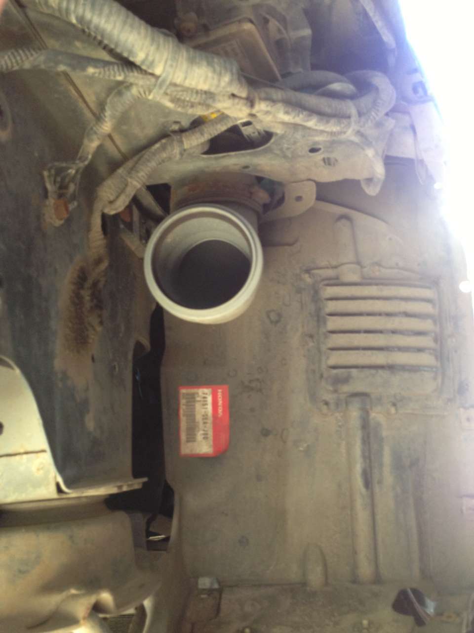

Решение проблемы горячего впуска и тупняка на горячую Accord 7

sadxgun, Впуск супер) Если бы его вообще вывести за пределы бампера, чтоб он нагнетался от потока встречного воздуха, то вообще зверь был бы)
он и так нагнетается от потока встречного воздуха, на против трубы , отверстие в бампере 15х10 см , но зимне-осенний вариант и поэтому туда возвращена сейчас заглущка
sadxgun, о, круто! а как почувствовал разницу от нагнетения воздуха? А вот без бампера катался, то забор прямо с улицы холодного воздуха, пусть и без колена на встречный воздух расчитаного, но поехала намного лучше! Под бампером теплее забор воздуха, чем без него!
