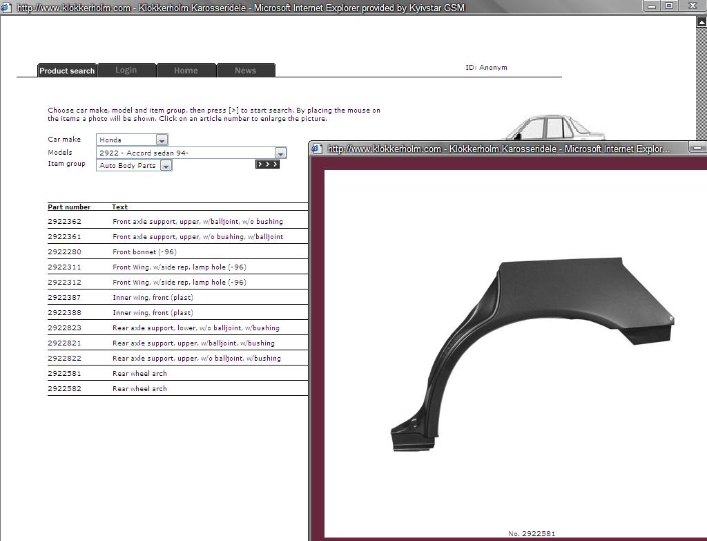

А вот и нифига, арки есть и как минимум три конторы их делают, смотрим картинки, запоминаем коды, и вперед на экзист, только эти заразы (экзист)сейчас не хотят возить крупные грузы Sad

Для СС7 может и существуют...а для конкретно СЕ9 нет.
Кстати, от СС7 на СЕ9 подходят?
#188028»01-09-2006 12:01Лимузинистый: Великий почин (бортовой журнал Giveme5)
Kiruha, конечно, СЕ это обновленный СС

MULTIK,
Да виноват не так вырозился. Я эти арки по клакерхольму уже неслолько лет заказываю, но они почемуто ни разу не пришли.
Может есть чел который их хоть в руках держал??

#188231»01-09-2006 16:28Лимузинистый: Великий почин (бортовой журнал Giveme5)
Andy H, Я держал но только на МАшкуLaughing таже фигня, их хрена где купишь Sad
