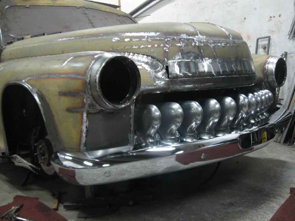

abd4ebb1fa8064c8cc1a7c63c4240502.JPG вид под углом
вид под углом

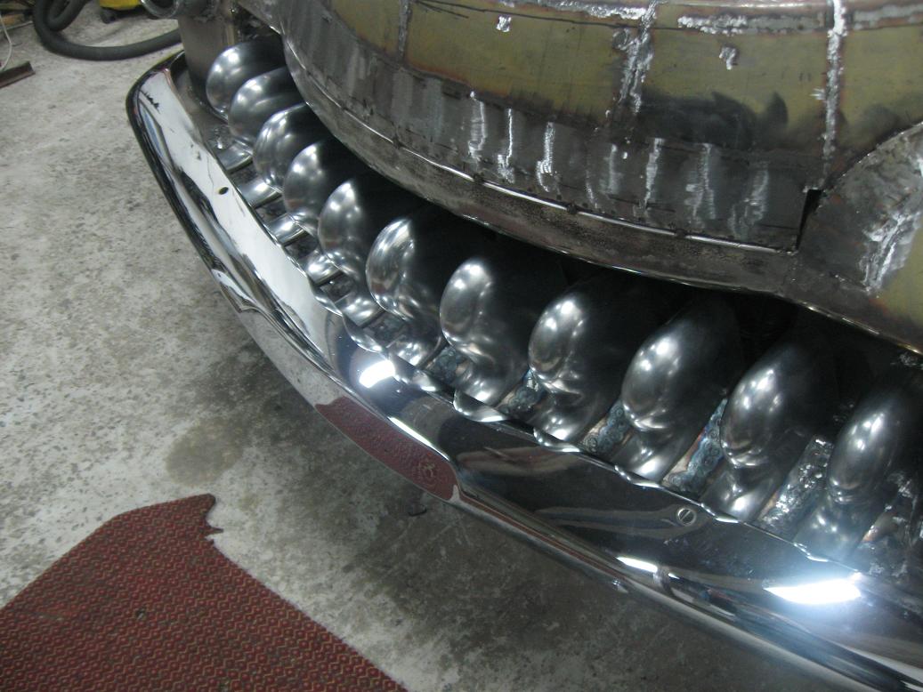

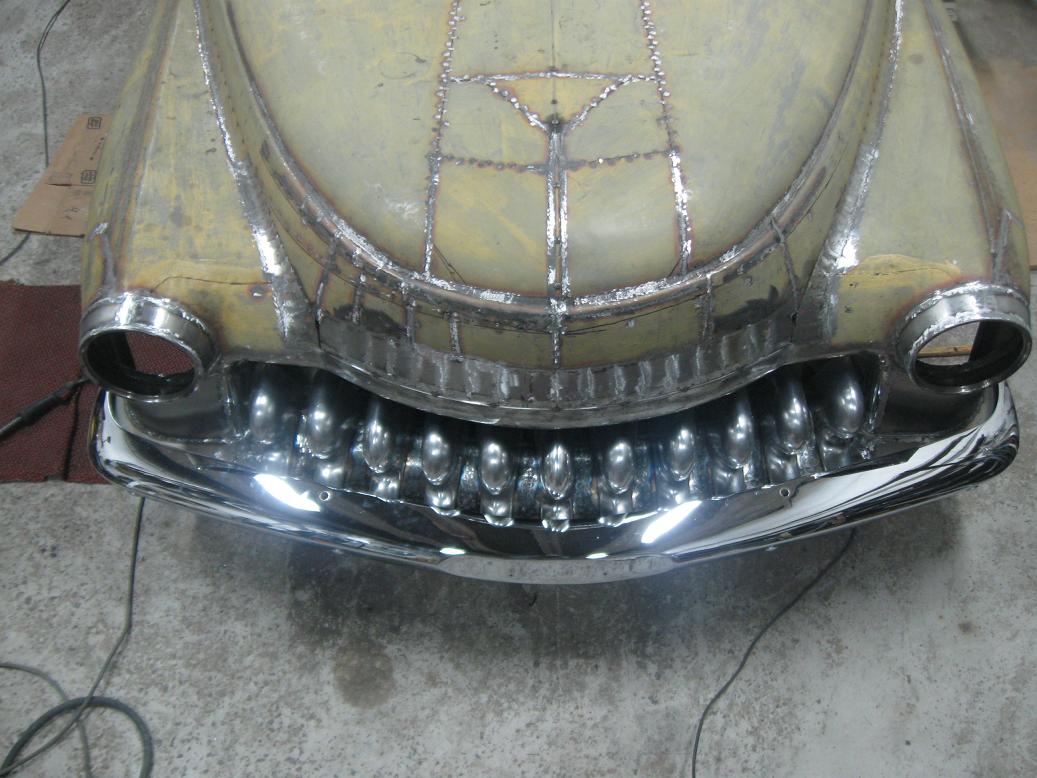

28c0679773354944ec43a9363bba2bfd.JPG решетка
решетка
ac31e9dffbca16207b523736899cbd03.JPG решетка сверху
решетка сверху

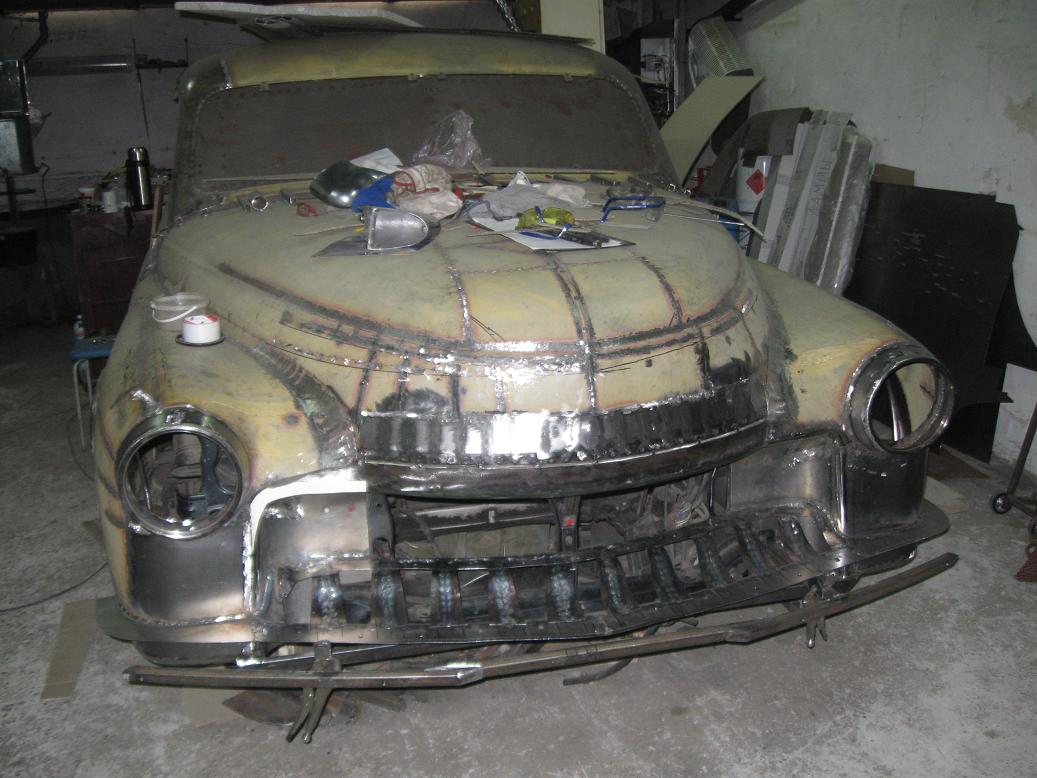

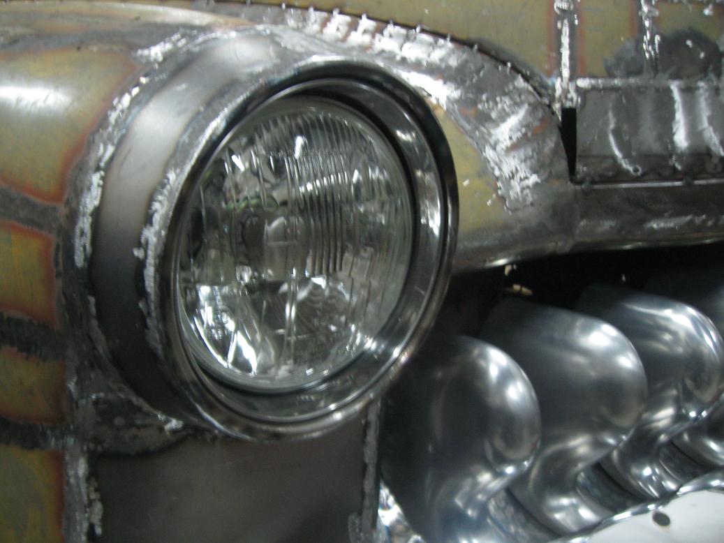

d69756be0875c05b98b5126036c2ef16.JPG фара
фара

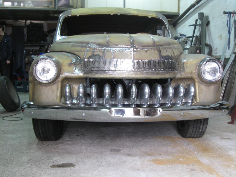

b335b92b118a10319b5d2569b5b15f45.JPG машина с фарой (пока просто приложили)

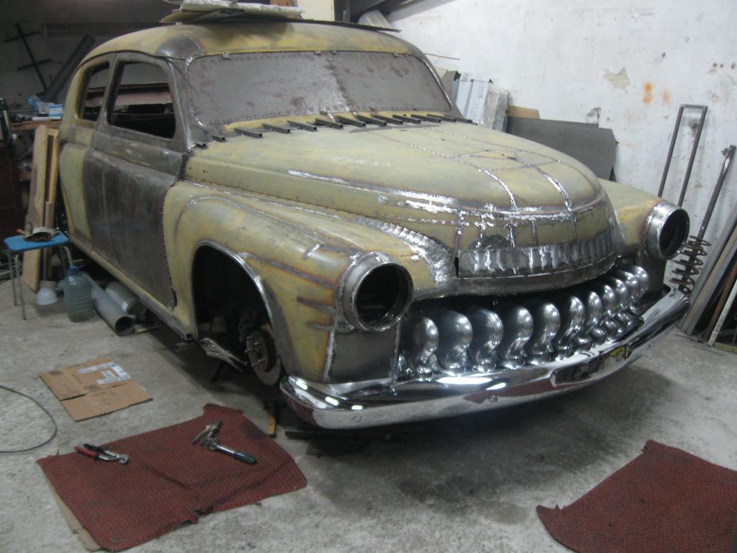

6dd324bff5fe1df22472ae2fe4c07d7c.JPG общий вид
общий вид

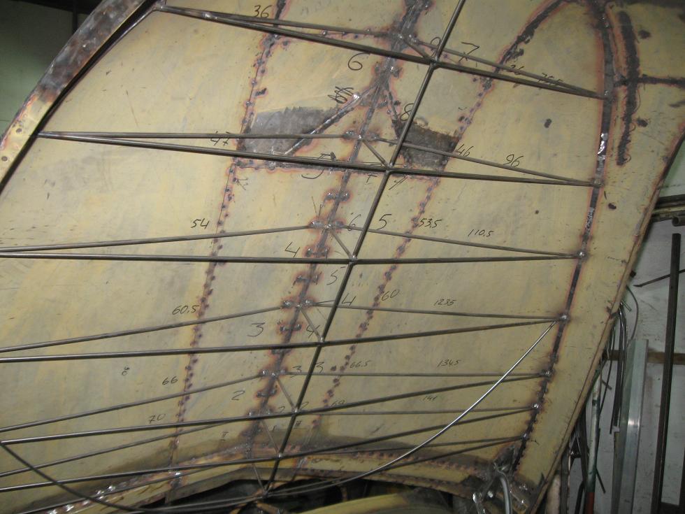

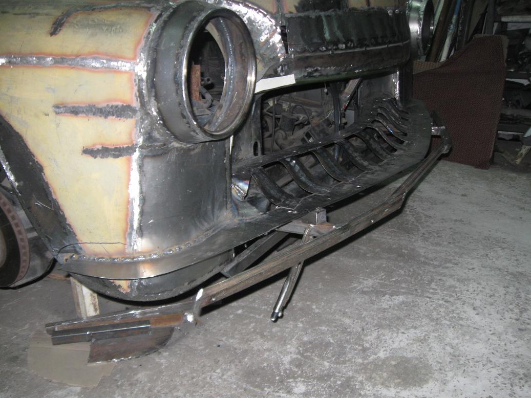

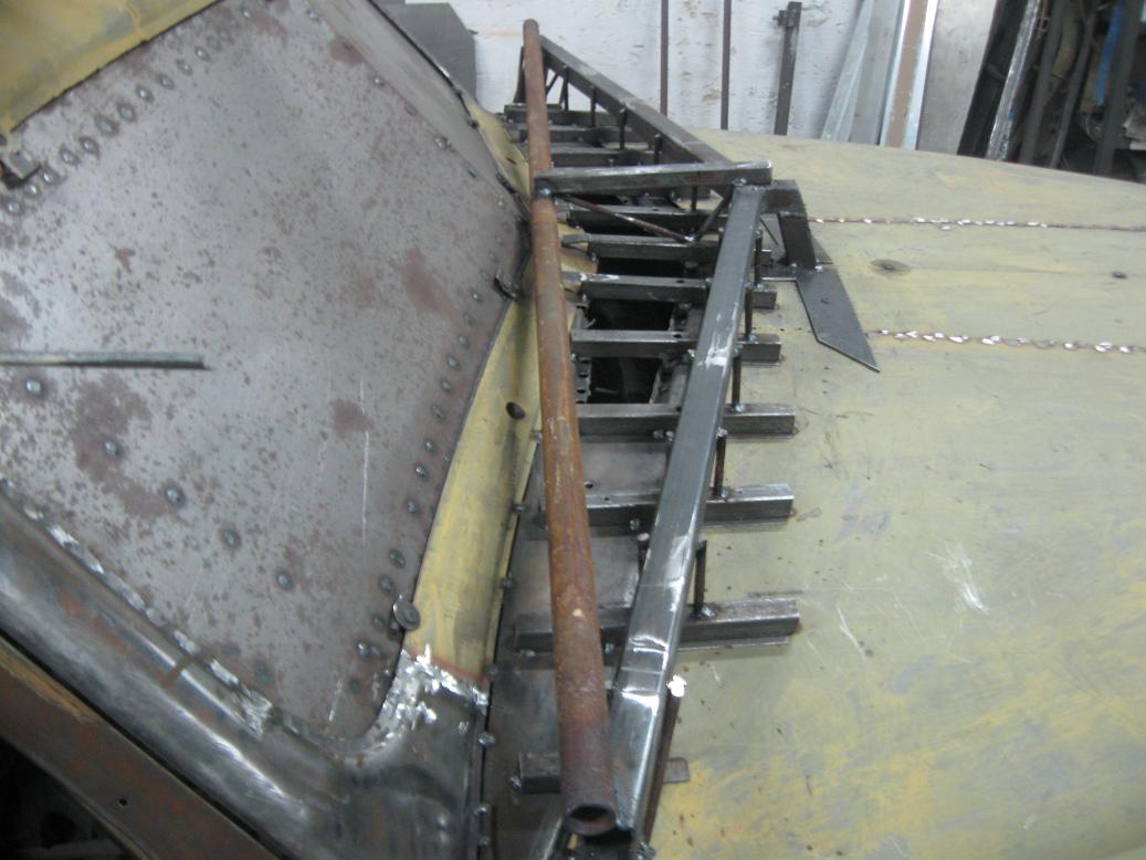

e1894d540ca59478c1ae2134af7739b9.JPG временный усилитель - антидеформант)) для снятия передней части авто.

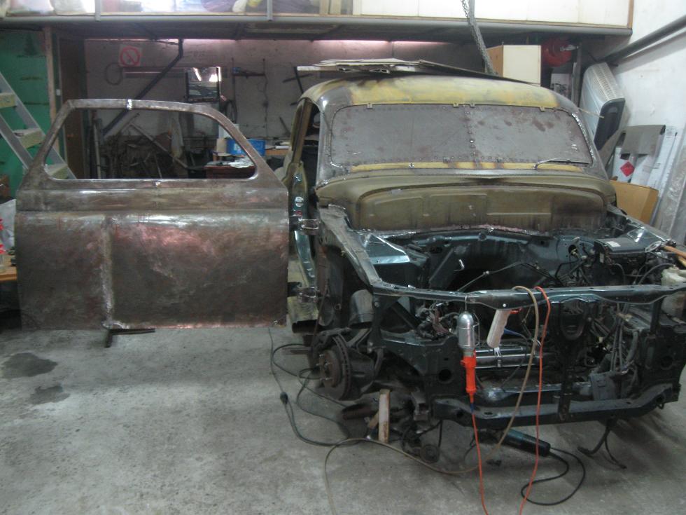

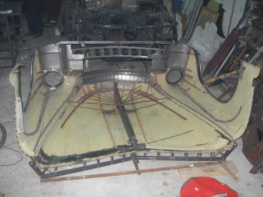

a4ec5b6f8260d71e3cdb78bcd27d98cc.JPG снятый перед авто (пока с приваренным капотом) для усиления изнутри, зачистки и точной подгонки. Он в принципе и есть результатом работы за последние 4-ре месяца

wolf-maksim, вся морда на сегодня с двумя немалыми мощными усилителями внутри - ввиде паука и палок посередине вдоль и снаружи - "антидефформант", но без постоянных внутренних усилителей по периметру и распорного по центру к краям, (над которыми сейчас и работаем) весит киллограм 60-80 (трудно оценить). полагаю после ее окончания перед маляркой будет весить килограмм 60. Снимают ее абсолютно спокойно 2 человека. Крепится она 4-мя болтами на щеках за крайнимим зубами решетки и еще 4-ре крепления внизу крыльев, но по 1 болту на сторону там временные. Скорее всего еще будет 2 крепления в верхней части крыльев.
По срокам - затрудняюсь ответить. Список того что нужно сделать еще очень большой, хотя он постепенно уменьшается как колличеством так и масштабностью операций))). ближайший большой кусок это установка новых петель дверей, зашивка дверный стоек с петлями металлом (там счас наружний металл убран), сварка моторного щита с машиной, установка морды назад и доделка капота (петли, замок)

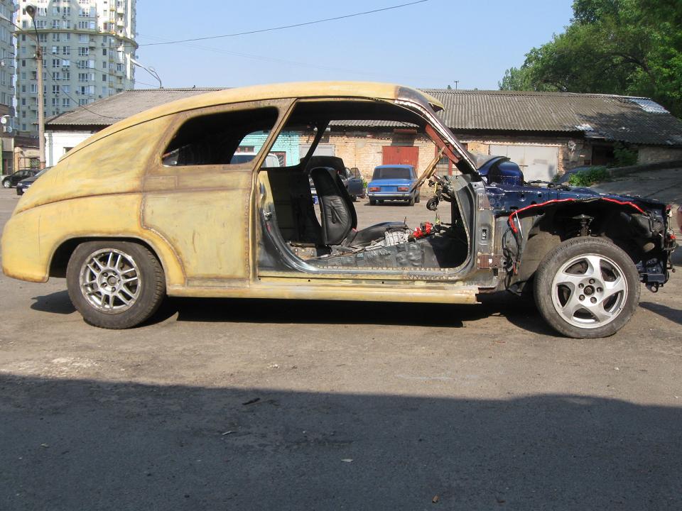

#1372606»04-03-2012 02:21Бабушка приехала или "Алло, мы ищем таланты!!!"
Cool, Гриш,ну шо там?  Rolling Eyes
Хоти пока живешь и живи пока хочется  -о67-927-94-Зшесть
#1383811»23-03-2012 16:38Бабушка приехала или "Алло, мы ищем таланты!!!"
exhaust:Cool, Гриш,ну шо там?  Rolling Eyes
Ну новостей у нас немного, зато какие!!!
У Виталика (один из наших мастеров родился сынуля). Все хорошо у молодой семьи, с чем мы и поздавляем маму и папу. Разумеется некоторое время практически вылетело из общего графика, но уже работаем в ускоренном режиме.

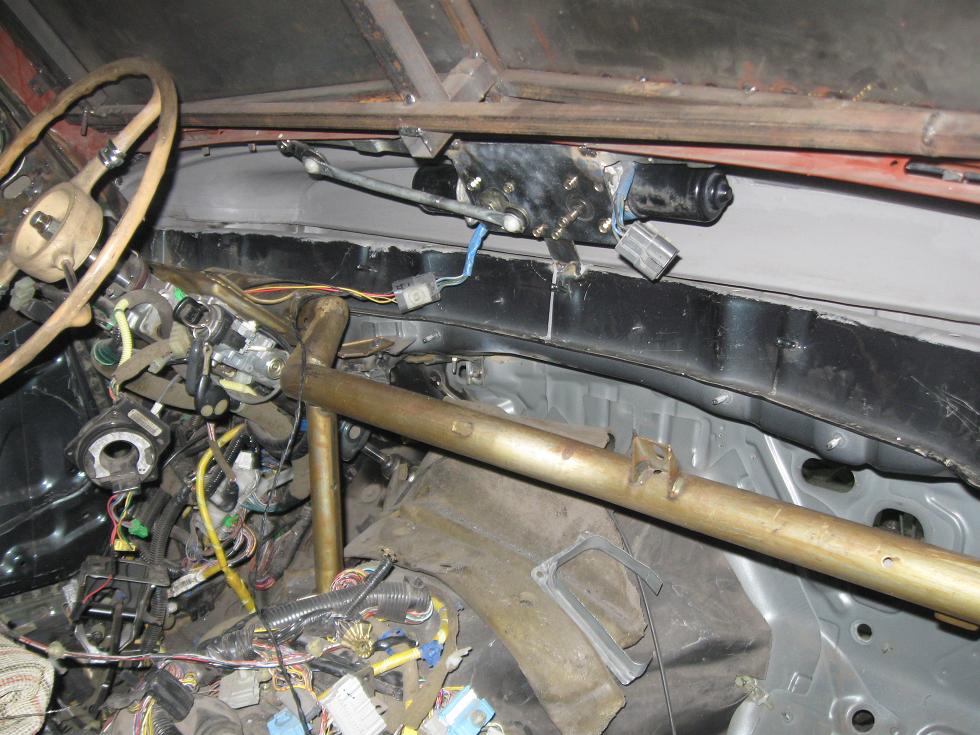

- практически закончили моторный щит;
- создали трапецию стеклоочистителей по подобию победовской, но с использованием узлов и элементов от хонды легенд (ушло 2 родные трапеции + работа токаря).
- поставили двери на петли, которые пару раз приходилось переделывать
- убрали родной воздухозаборник
- подняли руль до нужного уровня
- практически закончили с приборами (из общей панели делаем три отдельных больших прибора, которые потом разнесем в нужные места)
ну и куча мелочевки как всегда.
В ближайших планах:
- чистовые крепления крыльев;
- установка капота на петли;
- установка замка капота;
- разборка всего подкапотного;
- окраска подкапотного;
- установка всего что было под капот, влючая коробку, мотор.
Продолжение следует....

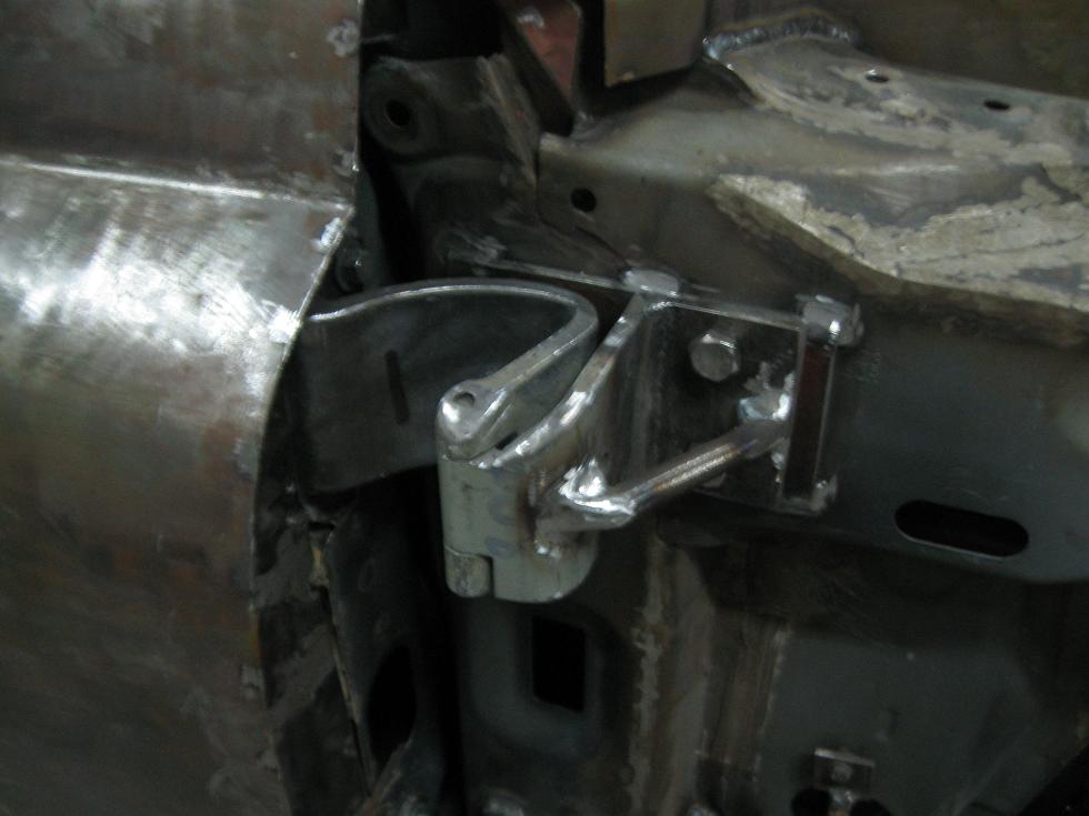

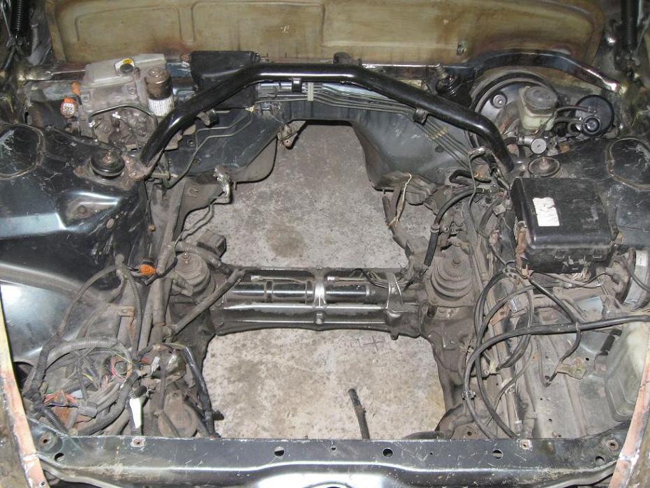

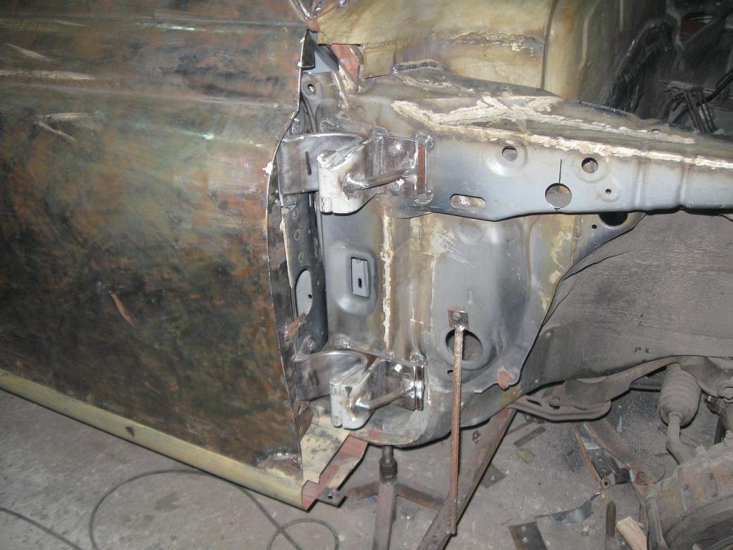

fdf32b8bf3fb5075dfb6c25e41ebf794.JPG петли дверей
петли дверей
eb586efbd1fe846ef0a7084b3c44f3e2.JPG такая вот петелька
такая вот петелька
ee7d01950cd5b8f14cf5e1ba5f111da9.JPG трапеция установленная
a24ee7037814bc54fee0a2dae83140f8.JPG передняя панель закрытым отверстием под воздух
c9fec516c154b4bf74c495faf73d218a.JPG двери пока можно аж так открыть. ограничители пока в проекте

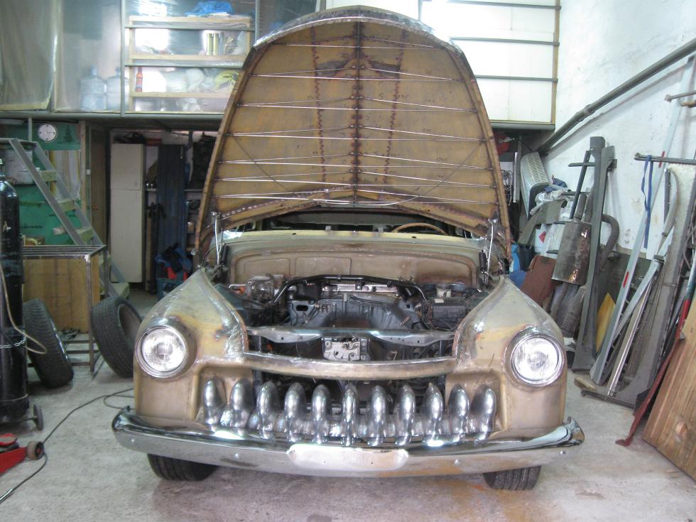

#1396673»18-04-2012 19:55Бабушка приехала или "Алло, мы ищем таланты!!!"
Сегодня подготовили машину к отправке к Ромке для разборки подкапотного с целью ее дальнейшей траспортировки к Васе Эксдансеру для окраски подкапотного пространства. и возврата к Ромке для постановки авто "на колеса".
Перед этим машину собрали для этой фотосесии.
Остальное на фотах.

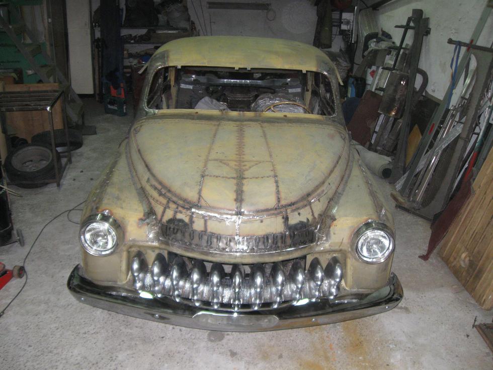

a423c17b202789655233f428dcda3df6.JPG спереди
спереди
dab97c5b1b43a91a1f6162a332dad87f.JPG спереди-2
спереди-2
7dc8c63ccd3285ad7ef811be23c48dd0.JPG сзади
сзади

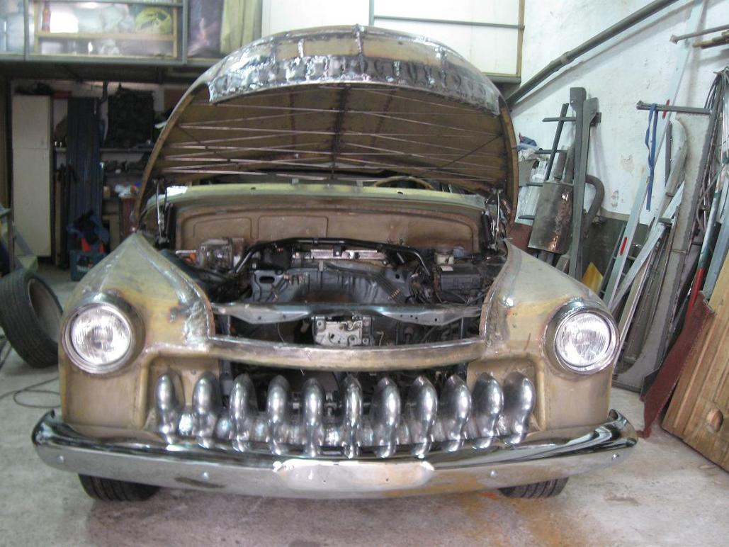

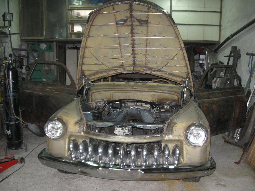

692be52a1336c51b8b9a6ff40e27755c.JPG капот полуоткрыт
капот полуоткрыт
c053f57e285033f35b0b520fb1efd24b.JPG капот открыт в максимум
604ab7d0dc2974a1e9fce89861862cda.JPG все открыто
все открыто

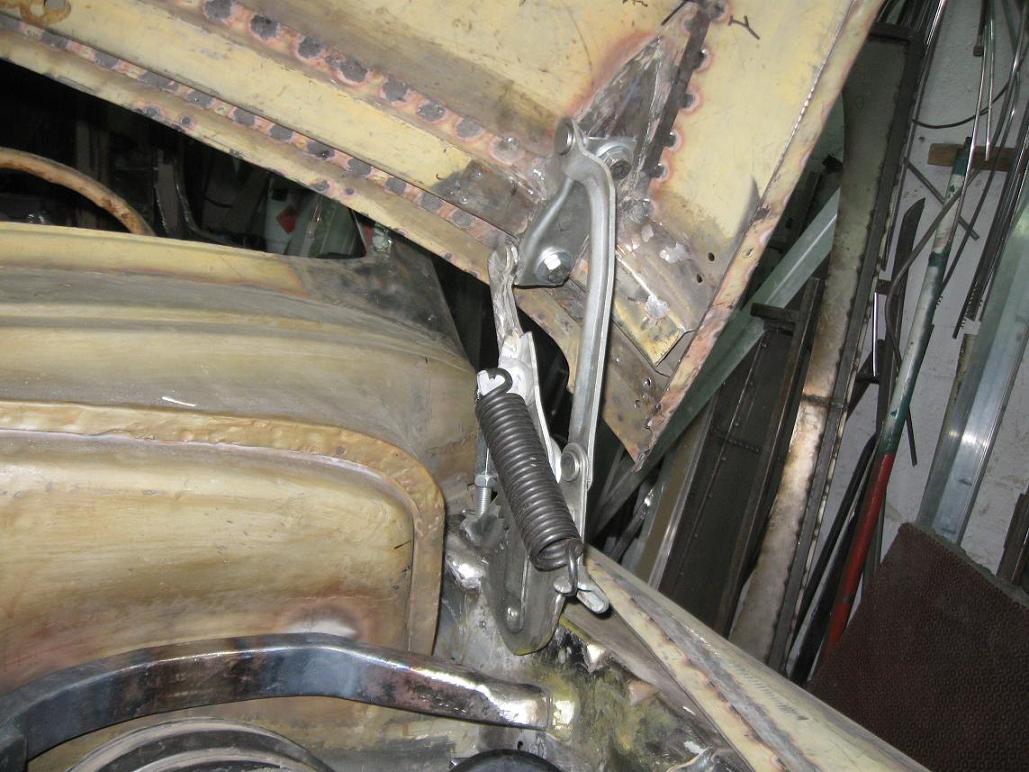

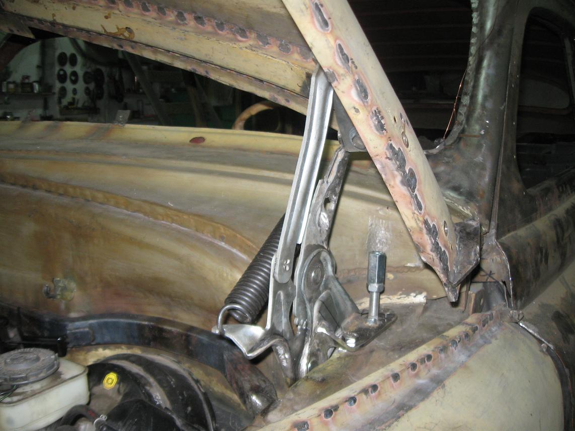

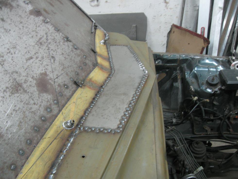

79d6d8f14b6d5135553e6a5363f89603.JPG усилитель капота ))
усилитель капота ))
d5a9069a2b793b04bba64aace1e25b48.JPG петля капота
петля капота
803c95edd96183e93417504f89b5b788.JPG таже петля
таже петля

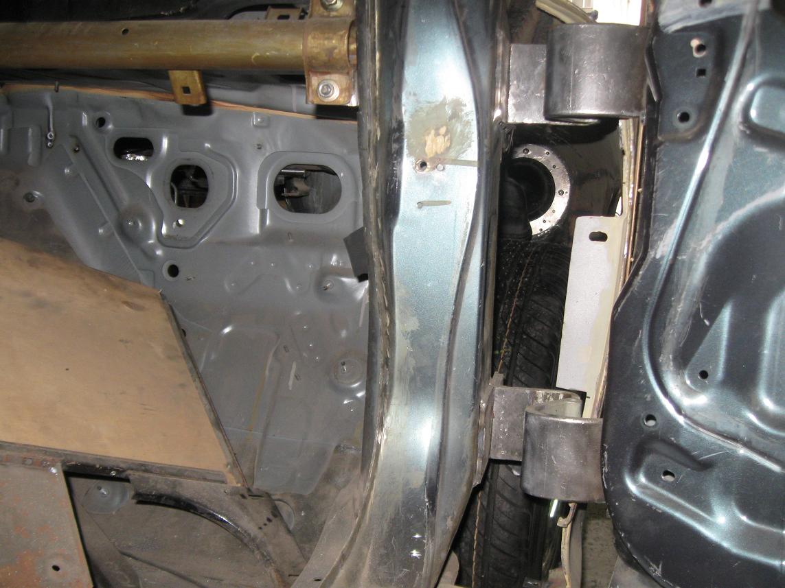

bffc1565a91f6aa4a59e74f8c199d7a6.JPG петли дверей
петли дверей

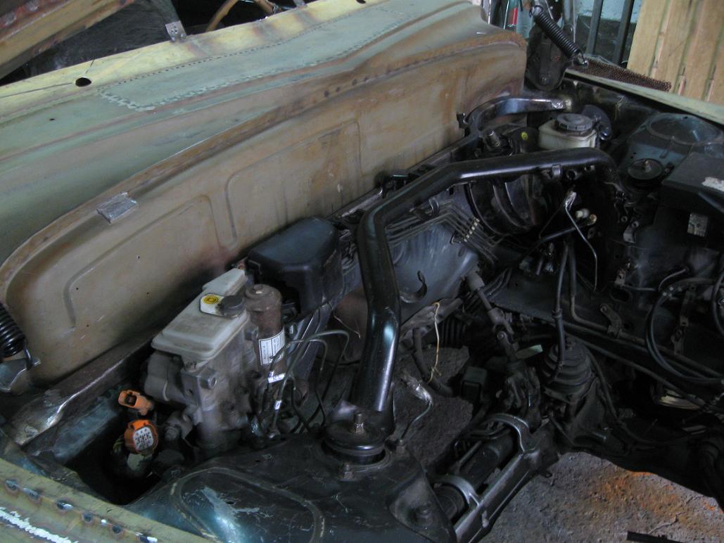

86490859ab590a807ad85314910b32ae.JPG сейчас под капотом так
d234da35203090e99a5fd0541f45296d.JPG и так
и так

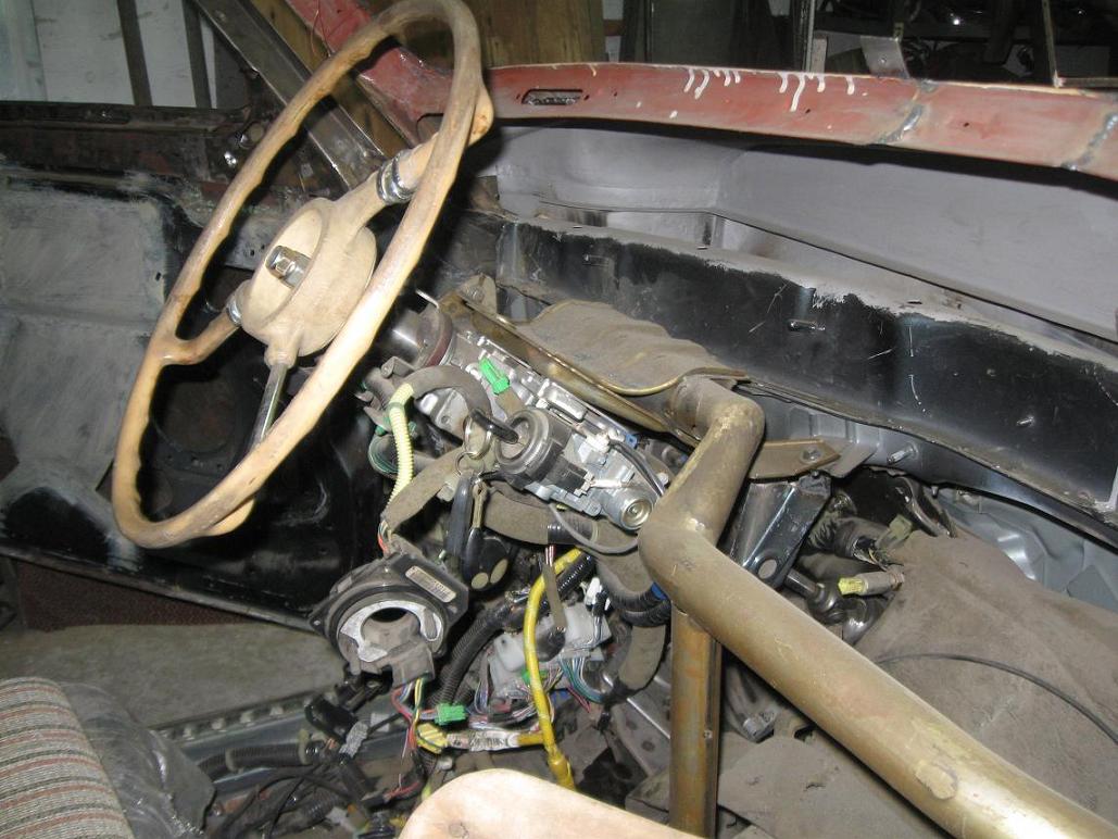

9b00dedc1cb337c4f807b83990220264.JPG перенесенный выше руль (руль будет другой)

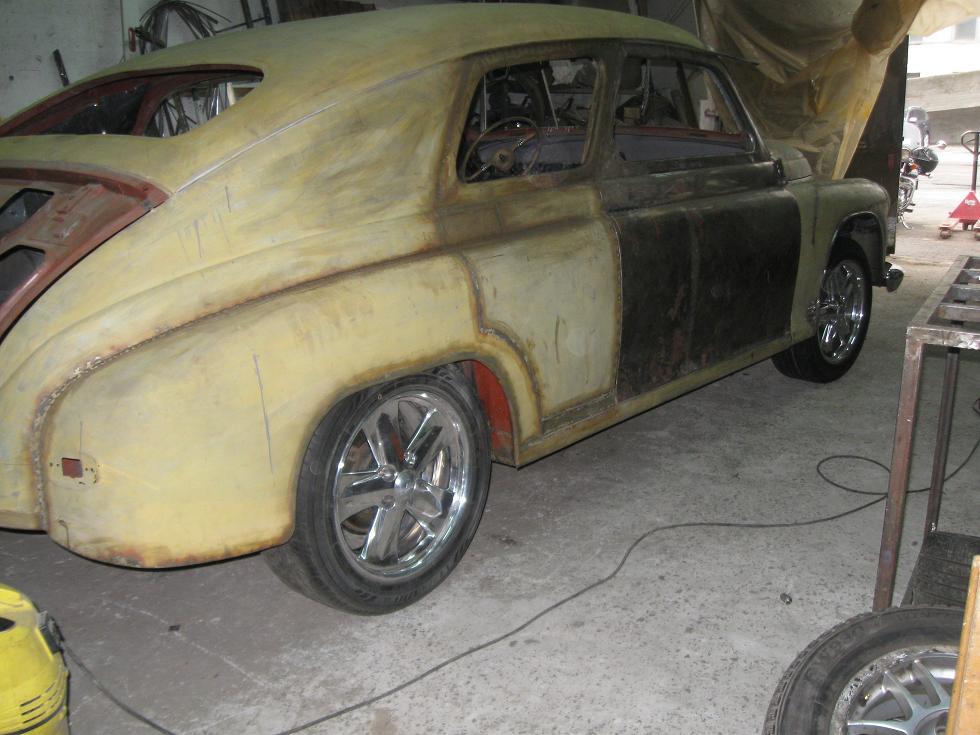

#1402840»04-05-2012 18:08Бабушка приехала или "Алло, мы ищем таланты!!!"
Бабуля начала ходить. 4-5 дней у Васи с Сашей в малярке и 3 дня у Ромки... Вобщем мы уже не движемся, а едем  дальше.
Роману огромный респект за ТАКОЙ подход к своей работе. Это высший класс!!!
Василий с Саней - огромное спасибо за правильное понимание вопроса и за отличное отношение..
Продолжение следует.....

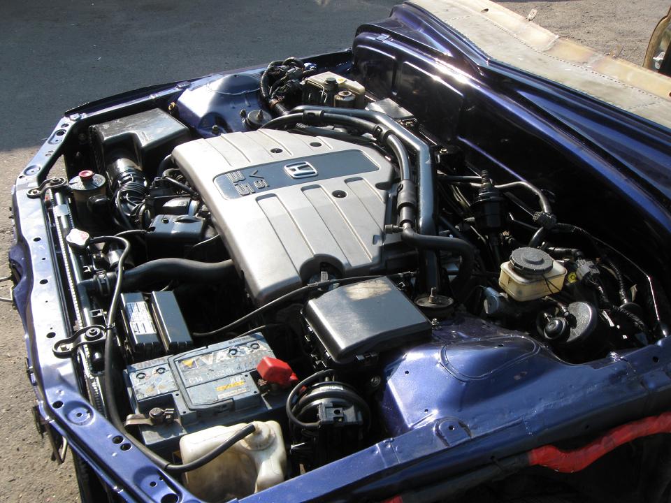

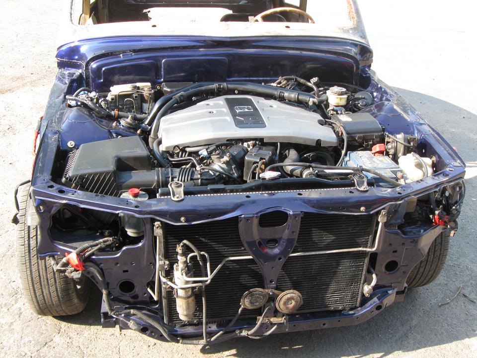

98556242ff56eb069774679ad36e4c67.JPG под капотом
под капотом
c841d8f60204f8d0be4b99ce1c4f42b6.JPG 3,5 в6. Машина пустая - Ромка говорит ездить пока страшно)))
6ddc00a459ee65d75f1697875f2c763f.JPG ну так мы сейчас в старых сапожках и ненакрашенные )))
