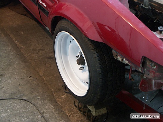

Увиденные диски так впечатлили, что решил во что бы то ни стало сделать себе такие.

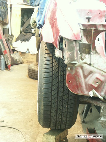

Прошло уже несколько дней после решения делать разварки. Куплены 8 дисков от Ланоса за 1880 грн (235 уев). Диски отвезены суперспецу на КМЗ (Киевский мотозавод) для ровной порезки. Обещал закончить к пятнице. Дальше диски поедут на сварку и порошковую покраску. Потом планирую купить резину 185/60, попробуем добиться эффекта "стретч". А пока это все происходило, я так проникся стилем RatLook что уже начал подумывать о ржавом капоте. Но это если и будет, то не сейчас. Надо чтоб жена привыкла к новому стилечку. Отакэ... Козацькому роду нема переводу |

тогда лучше 195-я резина или даже 205-я, если не хочешь совсем экстремально натягивать
185 спокойно натягивается на 8 дюймов. Если резина будет шире - не будет стретча. А в нем же весь смысл таких широких дисков.
195 резина на 1 см шире 185, а 8,5J на 1.25 см шире 8.5J
Так что мне легче будет натянуть Козацькому роду нема переводу |
если все это продумано, то отлично
сначала я в любом случае померяю разварки. Из 2*5,5J теоретически можно и 9j сварить. Сначала померяю ширину - потом куплю резину. По результатам буду отписываться, ессно...

Итак, разварки почти готовы. Проварены, в каждой просверлена дырка под "сосок", готовы к завтрашней пескоструйке и покраске в белый мат. Итоговая стоимость дисков : - 8 дисков от Ланоса 1880 грн - порезка дисков на токарном станке 400 грн - поварка 600 грн - пескоструйка 200 грн - покраска (по большому блату, больше нтакой не будет) 250 грн Итого 1880+400+600+200+250 = 3330 грн или 420 уев. Столько стояд Даймонды в штатах. Но у меня есть преимущество - во-первых, мои диски легче Даймондов на 1.5 кг каждый. А во-вторых мне не надо платить за доставку около 200 уев. Так что ждем пятницу и подыскиваем новую резину на мои разварки. Плюс еще надо купить комплект болтов на диски. Козацькому роду нема переводу |

Арки задние подтирает когда кто-то сидит сзади. Перезаказал рычаги задние с регулируемым развалом. Надеюсь будут через неделю-две. Завалю на 1.5 градуса и все будет ок. А вид еще манернее получится. Еще на весну думаю коиловеры привезти. Козацькому роду нема переводу |
А ты развал собираешься "правильный" делать для ратза?
Развал првильный я хочу сделать чтоб арки не раскатывать. Ну и плюс устойчивость в поворотах и эффектный внешний вид.
