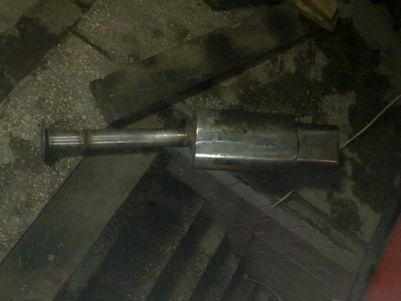

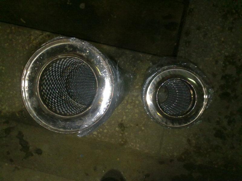

#1496176»24-12-2012 13:59Civic EG <Ядовито-красный еж>
Не большой фотоотчет:
Баночки RUD ex. 10Х35 и 10х50 см, диа 63 мм
Такие внутри
гофра 150х63 мм., фланцы тоже Руд.
Еще были заказаны 1м. трубы и набор гибов, нерж 63 мм.
Колено алюм. сталь с БеМеВе 525, четко стало под днищем сивика от средней части до банки.
Первым делом был вырезан родной фланец от коллектора и через небольшой удлинитель вварен фланец на три болта 63 мм.
Дальше гофра, труба,первый резонатор 35 см. в роли пламегасителя
Средняя часть резонатор 50 см и подвес
Колено
Банка NN corporation и фланец под 2 болта
Варили нержавейкой, 13 швов...
Видео будет позже, погода не позволяет)
Итого: звук....
Едем с низов.
Как едем на верхах во втеке не знаю, дорог в БЦ нет, на трассу еще не добрался Very Happy

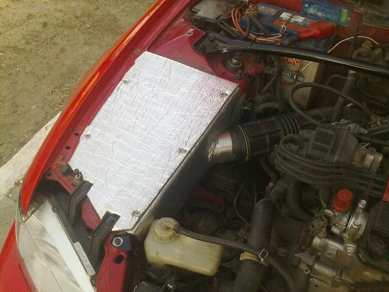

В продолжение темы про атмодрочь: "Колд интейк иаб контрол вотапруф систем"  :-)
Началось все с такого ящика с алюминия
Выбрасываем все потроха
Растачиваем дроселя иаба до 72 мм  :-)
Лишнее обрезаем
В итоге я немного перестарался и сломал часть корпуса, но всеравно есть куча способов прикрепить трубу, один из них хомутом.
Под ногами валялась бутылка с под пива, пошла как ресивер)
Заслонка тоже из алюминия, крепится родными болтиками.
Дальше удлиняется шланг от клапана ИАБа в нашу коробку.
Всю эту лабуду крепил болтом к лонжерону, дырок там хватает.
Вид с низу
Пока нет готового воздухозаборника в место под туманку, над впускной гофрой не особо заморачивался - нацепил от впуска с Д15б2 (хотя она тонковата)
Бампер тоже пока не сильно крамсал.
Ящик затянул термоизоляцией на самоклейке.
ИТОГО на хх и до включения клапана ИАБа воздух сосется из штатной дырки в крыле и щелей вокруг фары, тойсть с ок. среды.
После 5500 об. включается клапан и воздух идет с гофры.
+ безопасный инерционный впуск, если его так можно назвать, (по лужам после 5500 лучше не ездить).
при покатухах возможность простого отключения дросельной заслонки на гофре (просто снять шланг и заглушить со стороны клапана), заслонку откроет пружина.
В планах сделать воздухозаборник в туманку и гофру хотя б 60 мм.
Р28 со смещенным ИАБом после 4500 об и втеком после 5500
