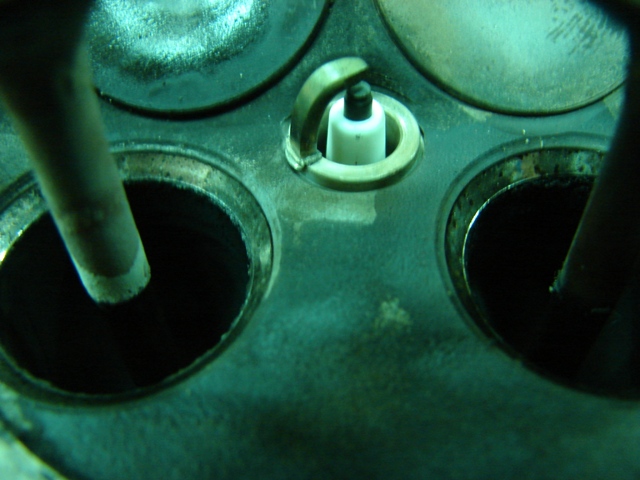

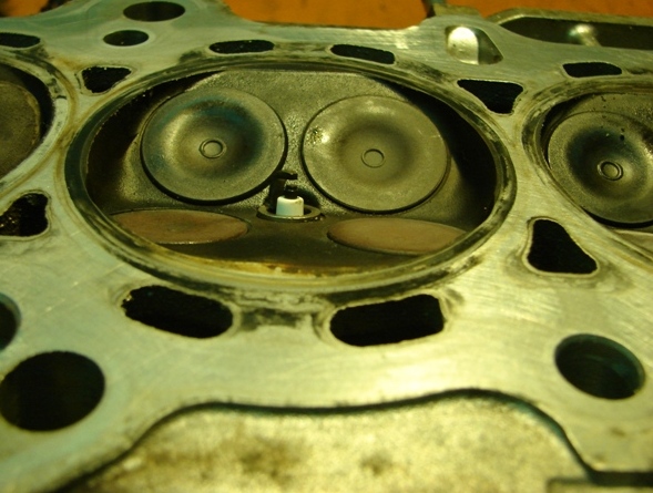

- машина с ГБО гробит двигатель (аргумент типа я курю по пачке в день уже на протяжении 5-ти лет и ничего, нормально себя чувствую - не аргумент!) То что клапанам, седлам, направляющим и вообще головке в целом приходится не сладко при работе на газу - это моё личное мнение, которое сложилось посредством неоднократного общения с мотористами.
... даже комментировать не охота, но пару коментариев все-таки оставлю, что бы не расслабляли булки. Бензин гробит мотор не меньше.
- разжижает масло на стенках цилиндров (хуже держится масляная пленка)
- выделяет нагар который убивает свечи, отложение в камере сгорания, причина калильного зажигания
- изменяет структуру масла.
Просто мы привыкли к этому и воспринимаем ээто уже как должное
- повышает зольность масла (содержание твердых частиц нагара в масле, это именно то, почему масло чернеет)
- следствие повышенной зольности повышается износ трущихся пар (вкладыши- коленвал, поршень-цилиндр и т.д.).
- моторесурс двигателя работающего на бензине в целом меньше, чем у двигателя работающего на газу примерно в полтора-два раза (мы рассматриваем исправные моторы с исправной системой питания!).
и т.д. и т.п.
Если интересно узнать детальнее, поищи поиском здесь по форуму, я уже детально описывал все негативные свойства от бензина, которых нет у газа.

К вопросу о целесообразности установки ГБО.
Пробег на газу 90 тык
регулировка клапанов каждые 25 тык.
Мотор d16w7 civic 2004 год. Сумарный пробег около 200 тык. На первой фотографии видно насколько клапан что слева сидит ниже чем соседний. На второй - состояние седла клапана. Для непосвященных - седло под замену, ибо восстановить его будет сложно. Такая ситуация - в двух цилиндрах.
