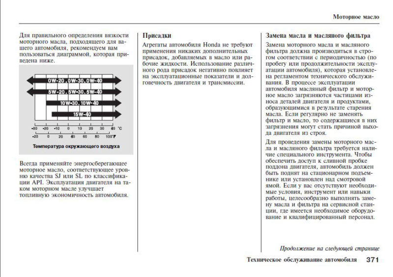

Added after 18 hours 53 minutes: В то же время, 100% синтетические масла от MOTUL, серии 300V имеют РЕФЕРЕНЦИИ ПРОИЗВОДИТЕЛЕЙ: HONDA MUGEN, OSELLA ALFA ROMEO, PORSCHE, JAGUAR, NISMO, VENTURI, KREMER PORSCHE, COURAGE, SONAOUTO PORSCHE, и прочие многочисленные частные клубы.Продолжение следует. Added after 2 minutes: Сам производитель, рекомендует использовать масла класса SJ/SL/SM с параметрами 0w20, 5w20, 5w30, без привязки к какому-то бренду. Таким образом, в теории, Вы можете использовать для своей Honda любое масло от достаточно именитого производителя Не забудьте поставить ссылку, уважайте труд автора Исходный текст материала находится по адресу: http://www.hondavodam.ru/statji/k20oil.html Added after 3 minutes: Отличное, просто великолепное масло от именитых производителей вязкостью 5w40, или 5w50, оптимальное для спортивных автомобилей, (в том числе для Type R или Euro R) способно загубить «гражданский» K20/K24 буквально в течение двух-трех замен, и следствием будет крайне дорогой ремонт. Всех этих «ужасов» можно избежать, всего лишь выполняя рекомендации Honda, используя предписанное масло 0w20, 5w20. Кстати, в оригинальных мануалах по автомобилю, написано, что можно заливать любое масло вплоть до 5w40. Это не ошибка, просто выпуск мануалов совпадал с началом производства автомобилей на этих двигателях. Впоследствии, за рубежом, и особенно в Японии, гражданскую серию двигателей K перевели на более жидкое и экономичное масло, что отразилось в таблицах рекомендаций. Added after 3 minutes: Итак, основой для масла Honda действительно служит минеральное масло. Казалось бы, после этой фразы можно закрывать весь вопрос, поскольку синтетическое масло не может иметь минеральной основы. Но не тут-то оно было! Мы живем в мире, которым правит стандарт, и если есть некая вещь A, которая по всем параметрам и свойствам отвечает более высокому стандарту, допустим S, после заключений специалистов, она получает стандарт S. То же самое произошло и с моторным маслом. Современные технологии нефтепереработки позволили путем гидрокрекинга получать высокий индекс вязкости базового масла. Говоря понятным языком, базовое минеральное масло, из которого изготавливались в недавнем прошлом все масла, кроме синтетического, стало совершеннее, чем необходимо было для основы масла. Экспертным заключением и разрешением SAE (Society of Automotive Engineers – Общество АвтоИнженеров (США)) было признано, что базовое масло тип III VHVI следует считать синтетическим. Таким образом, моторное масло Honda, не смотря на минеральную основу, полностью соответствует стандарту синтетических масел без применения самого синтетического сырья! Added after 2 minutes: Масло моторное Original Japan Honda Ultra Leo 0w20 SN минеральное, для бензинового двигателя 4л Added after 1 minutes: Масло моторное Original Japan Honda Ultra Gold 5w40 SN синтетическое, для бензинового двигателя 4л Added after 6 minutes: IDEMITSU ZEPRO RACING 5W40 SN 100% sinthetic 4L IDEMITSU ZEPRO RACING 5W40 SN 100% sinthetic 4L (FIA35856L4L) 1. Применение (1) Высококачественное моторное масло для 4-х тактных бензиновых двигателей. (2) Благодаря использованию 100% синтетического базового масла, оно отлично защищает двигатель при работе в холодном и жарком климате. (3) Рекомендуется для широкого диапазона автомобилей в том числе и европейских. (4) Рекомендовано для автомобилей с турбонаддувом и без, отлично подходит для спортивной езды. 2. Информация (1) Благодаря использованию 100% синтетического масла (РАО) в качестве базового масла, данное масло обладает высокими техническими характеристиками, до крайнего предела стойко к испарению, обладает жаростойкими характеристиками, и показывает отличные качества при низких температурах. (2) Благодаря тому что используется 100% синтетическая база, масло обладает особым индексом вязкости и можно безопасно использовать данное масло как при низких, так и при высоких температурах. (3) Благодаря собственной технологии смешивания присадок, повышаются характеристики базового масла, это масло, обладающее высокими техническими характеристиками, в котором идеально сбалансированы все необходимые характеристики, присущие моторному маслу. 3. Характеристики (1) Используется 100% синтетическое базовое масло, показывает отличные стабильные характеристики как при эксплуатации в холодных районах, так и в районах с жарким климатом. (2) Сокращает трение металлических деталей, снижает износ двигателя. (3) API SN、ACEA A3 (4) Вязкость SAE: 5W-40 обладает достаточной текучестью для запуска двигателя даже при низких температурах. при высоких температурах сохраняет защитную масляную пленку, тем самым защищает двигатель. Added after 4 minutes: •двигатель до 100 000 км, цепной – 0w20, 5w20. Производитель: Honda (оригинал) •двигатель свыше 100 000 км, цепной – 0w20, 5w20. Производитель: Honda (оригинал). Added after 1 minutes: Проведенные в 2007 году тесты масел для двигателей Honda показали, что масла марок Castrol и Shell имеют очень высокий процент угара в двигателях Honda. Масла производства Chevron, Eneos имеют меньший процент угара, но при этом оставляют в двигателе лаковые отложения. Корейские масла ZIC и Dragon, ведут себя стабильнее в плане угара и лаковых отложений, но, к сожалению, имеют очень небольшое сопротивление к процессам старения. Замена масла на 5000 км существенно отражается на работе двигателя в лучшую сторону. Отличные результаты по окончании тестов показали масла LiquiMoly, во многом превзойдя изначальные требования. Масла BP, Texaco, тестированию не подвергались, поэтому мы не можем сказать о них ровным счетом ничего. Added after 7 minutes: Думаю этих выдержек из интернета достаточно,что бы мы могли бы выбрать себе хорошее и главное-качественное масло.От себя хочу добавить,что я согласен с инженерами Honda,которые рекомендуют производить замену масла в двигателе для нашего и Российского рынка не реже,чем один раз в 5тысяч километров. |
