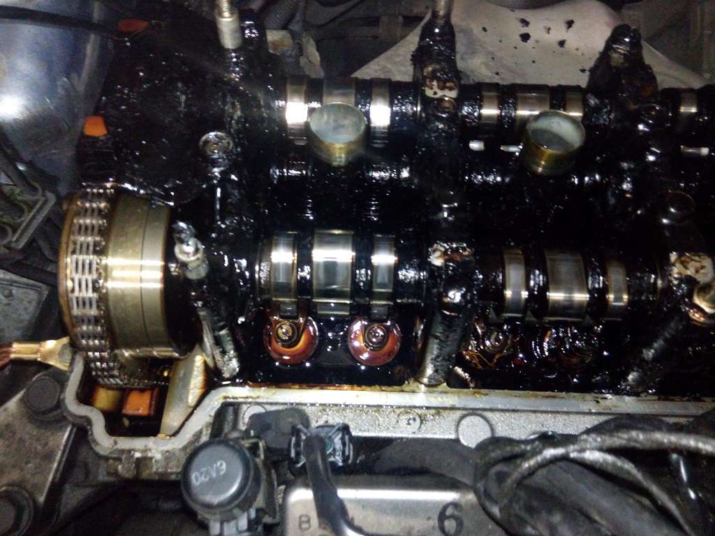

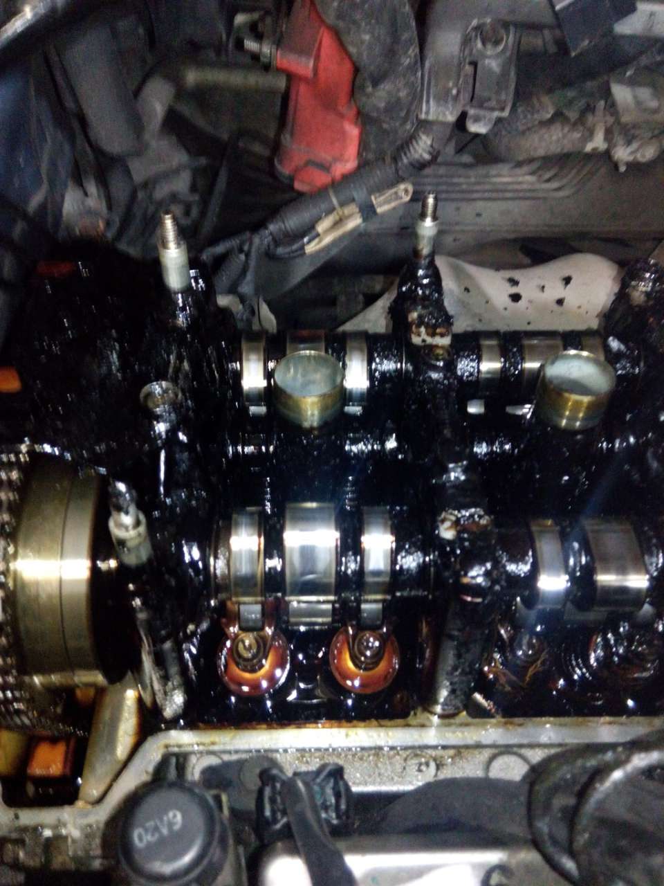

dvr: после замены уровень масла был на максимуме, после 10 тыс уровень стал на минимум. Кручу в среднем 3-4 тыс при обгонах бывало и 5 тыс оборотов. До максимума ни когда не крутил. Машинку уже второй раз обслуживаю у Ромы легенды, расходники и масло беру у него.
Ок. Давай тогда разберёмся с режимом езды и интервалом замены.
По мануалу интервал 15 тыс. Но частые короткие поездки на холодном двигле приравниваются к тяжёлым условиям эксплуатации. И интервал замены сокращается в 2 раза.
При городской езде я меняю масло раз в 7 тыс. Если смешанный режим город/трасса, то раз в 10 тыс.
Вот и смотри: если у тебя уже подошёл срок менять масло, то получится что ты отъездил 10 тыс без долива.

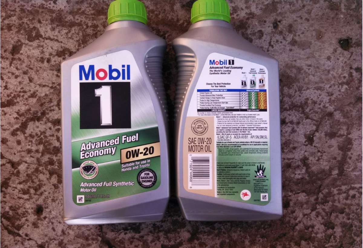

Лей нормальное масло и соблюдай сроки замены. И не парься так! Это ж не девушка!
