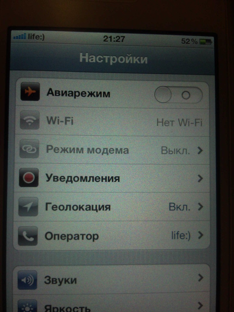

Джони, какая прошивка, лок/неверлок, джеил есть/нет?
Первым делом можно попробовать сбросить настройки сети в телефоне. |
DimaK, та подожди сбрасывать настройки ) Пусть перегрузит телефон для начала!
Джони, купи Нокию ))) Между задницей и диваном Доллар не пролетит!!! |
DimaK:Джони, какая прошивка, лок/неверлок, джеил есть/нет?
Первым делом можно попробовать сбросить настройки сети в телефоне. Неверлок, 5.1.1 , джейлбрейк есть, поэтому не обновляю на 6.0.1. Любитель прелюдий и прелюдов |
Так перегружал или нет? Джейл есть и на 6.0.1, и на 6.1.2
Это вам не это...(с) ДМБ |
Ну да, джейл можно сделать заново, благо еще не прикрыли дыру.
Джони, после сброса настроек, скорее всего все слетит. Сдейлай резервную копию, а потом делай сброс настроек. |
уточню на всяк: полный сброс настроек не делать! только сброс настроек сети

Сделать резервную копию. Через тунец вручную прошиться на чистую 5.1.1, потом на 6.1.2. Восстановиться из резервной копии. Потом сделать джейл, если нужно.
П.с. Твики какие-нибудь ставились перед возникшей проблемой? Это вам не это...(с) ДМБ |
Bullit:Сделать резервную копию. Через тунец вручную прошиться на чистую 5.1.1, потом на 6.1.2. Восстановиться из резервной копии. Потом сделать джейл, если нужно.
П.с. Твики какие-нибудь ставились перед возникшей проблемой? А можно на понятном мне языке: скопировать все данные через Itools на комп, через USB-кабель перепрошить на такую же прошивку только без джейлбрейка, затем обновиться на 6.1.2. скинуть всю инфу обратно, и снова установить джейлблейк, правильно? Если да, то подскажите, через какую программу делать резервную копию - Itools, Ifunbox,Itunes... перепрошиваться ан 5.1.1. с какого-то сайта или того же Itools? можно ли обновиться чеорез Wi-fi? откуда устанавливать джейлбрейк? спасибо Любитель прелюдий и прелюдов |
можно, конечно, и через iTools, а через iTunes не получается сделать рез.копию? я обычно синхронизирую контакты и закладки с iCloud а проги после перепрошивки ставлю заново через iTunes (на 5 мин делов)..
прошить на 5.1.1 ты не сможешь, сразу шей на 6.1.2 (в iTunes жми восстановить), можно попробовать обновить через wifi, но надёжнее восстановить через iTunes! потом восстанавливай рез.копию, потом качаешь ютилиту для джейла с evasi0n.com и делаешь джейл.. Hyundai Getz 1.1, белый и пушистый)) |
q_w_e_r_t_y, у меня Itunes на нетбуке, а нетбук ловит сеть по WI-FI. Не стремно таким образом обновлять на 6.1.2.?
Утилиту качать прямо на телефон и потом уже в телефоне восстанавливать её? Любитель прелюдий и прелюдов |
Джони, скорее всего накрылся модуль WiFi. Можешь конечно попробовать все переустановить, тогда лучше шиться через iTunes с полным стачиванием прошивки и предварительным резервным копированием.
У коллеги после обновления на 6.1.2 iTools перестал определять телефон, так что лучше там никаких данных пока не сохранять. Если остались нужные программы с installous и теперь проблематично найти, то их можно попробовать перенести с помощью iFunBox. БАБЛО ПОБЕЖДАЕТ ЗЛО!!! |
iTunes не начнёт перепрошивку, пока полность не скачает прошивку, так что не стрёмно!) можешь конечно предварительно скачать прошивку на нетбук и потом в айтюнз нажать шифт+восстановить и указать путь к прошивке.. прошивку для 4S можно взять тут: http://appldnld.apple.com/iOS6.1/091-0926.20130215.DaTe4/iPhone4,1_6.1.2_10B146_Restore.ipsw
утилиту на комп качать и при джейлбрейке закрыть iTunes!!! Hyundai Getz 1.1, белый и пушистый)) |

q_w_e_r_t_y, привелико благодарен тебе за подсказки по прошивке 6.1.2.,
но WI-FI по-прежнему не ловит. Неужели накрылся модуль? Added after 3 hours 9 minutes: блутуз оказывается тоже не включается Любитель прелюдий и прелюдов |
