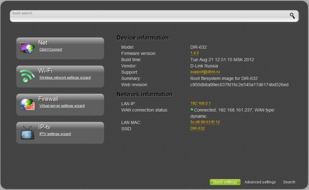

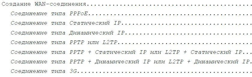

#1505886»24-01-2013 18:57Wi-Fi (технологии беспроводной передачи данных/оборудование) обсуждение.
Pulup:ok Dlink DIr632, прошивку как проверить?, провайдер Airbytes, канал 100Мбит/с. Подключены: ноут домашний ви фи (иногда LAN для ускорения загрузки), периодически рабочий ноут ви фи, ипадко всегда, медиаплеер (Dune) по LAN. Как сказал раньше роутер под гипсокартоном в центре стены, комната 19 м кв, все пользователи в 90% в этой же комнате, домашний ноут при загрузке стоит аккурат в 50 см от самого роутера. Задачи: серфинг нета ипадком в 90% и иногда ноут, закачки/раздачи торрентов с ноута по паре часиков по выходным (скачал, посмотрел, во время просмотра стоит раздача, может на ночь оставил), также иногда просмотр мультиков и фильмов через плагины медиаплеера (потоковый просмотр без скачивания), в будущем планирую приобрести NAS. Настройки самые простые по инструкции!
См. внизу картинки. Уточни версию прошивки (Firmware) и тип WAN-соединения используемого для подключения к провайдеру.
Pulup:ок, понял! буду на выходных доставать смотреть. скажу, что для роутера проведена отдельно розетка, которая спарена с розеткой для тв. Вилки из этих розеток вытаскиваются крайне редко, когда на выхи уезжаем к родителям и то не всегда.
С другой стороны, такая проблема почти всегда есть с айпадом, но другие пользователи сети с этим сталкиваются в разы меньше. медиаплеер тащит с сети онлайн фильмы и мультики без проблем (но по LAN), телефоны андроиды в момент неработоспособности ипада подключаются и работают без проблем.
Имеется ввиду не розетка 220В, а разьём на роутере, в который впихуеться пиптик от блока питания.
b1d7b48317e32aae9f8ff7a7478215c2.jpg Firmware 1.4.0
Firmware 1.4.0
a39c1847af2c82fd3f9ed59dabf27940.jpg Тип WAN-соединения
Тип WAN-соединения

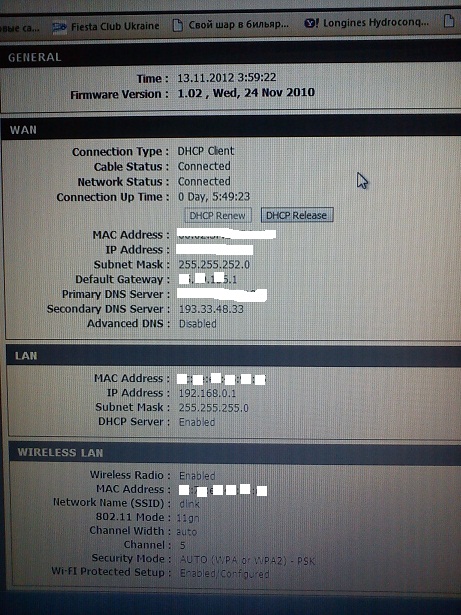

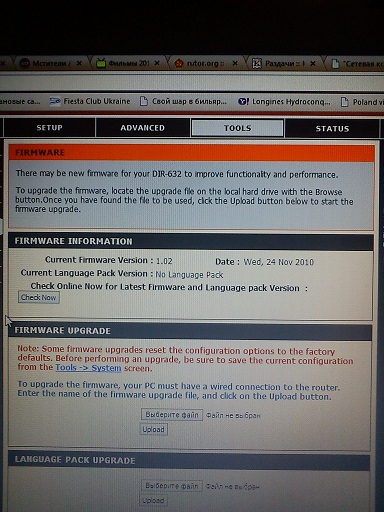

#1506019»30-01-2013 11:11Wi-Fi (технологии беспроводной передачи данных/оборудование) обсуждение.
Молодой, спасибо огромное! посмотрю. как раз из-за непогоды инет вообще отвалился, говорят где-то на районе проводят рем. работы. Как восстановят я отпишу. Еще раз спасибо!
Added after 121 hours 37 minutes:
потеря ви фи Ипадом продолжается, при этом другие юзеры работают без проблем. вот скриншоты:
