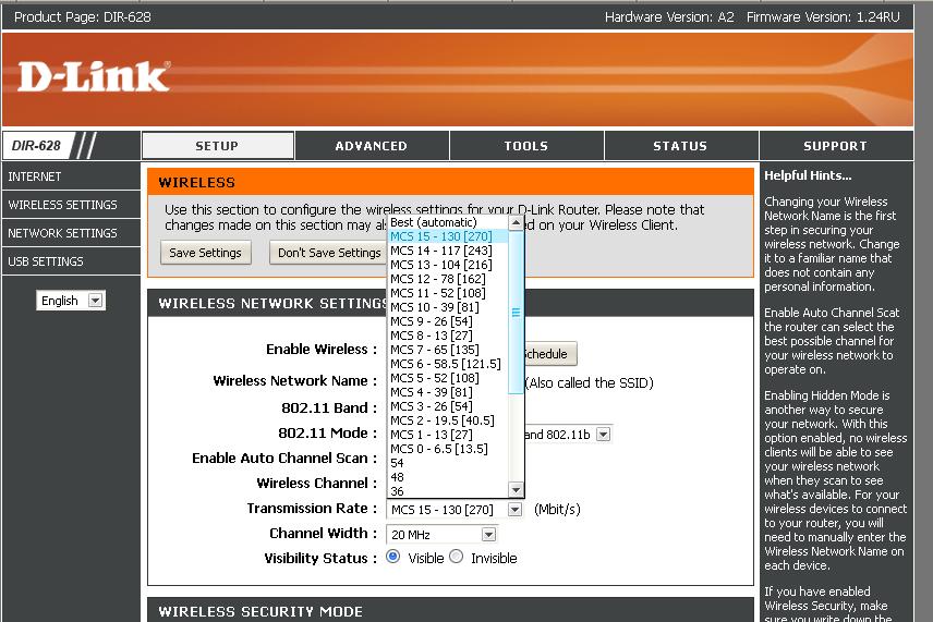

#1437142»02-08-2012 18:14Wi-Fi (технологии беспроводной передачи данных/оборудование) обсуждение.
Кто подскажет как правильно читать настройки скорости, а то я не могу вдуплить эту АБВГДЕЙКУ цифр
Сашка, Саня, Александр!
o63-234-68-4o
#1437154»02-08-2012 19:36Wi-Fi (технологии беспроводной передачи данных/оборудование) обсуждение.
ставь "бест автоматик". остальное для совместимости (бывает что некоторые устройства отказуюццо работать, пока им не поставишь "родную" скорость)
#1437160»02-08-2012 19:58Wi-Fi (технологии беспроводной передачи данных/оборудование) обсуждение.
Androll:ставь "бест автоматик". остальное для совместимости (бывает что некоторые устройства отказуюццо работать, пока им не поставишь "родную" скорость)
так и стояло, но даже когда вплотную комп к маршрутизатору стоял, скорость выше 65 Мбит не дает. А хочется повыше Very Happy  Very Happy
o63-234-68-4o
#1437167»02-08-2012 20:17Wi-Fi (технологии беспроводной передачи данных/оборудование) обсуждение.
значит больше с него и не выдавишь. либо ноут либо роутер больше не дает (кстати можно попробовать разные дрова не сетевуху в ноуте. и прошивку в роутере сменить - может поможет)
