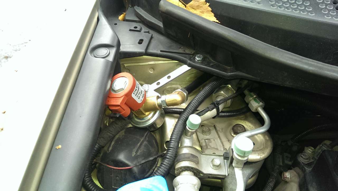

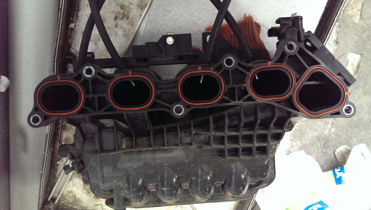

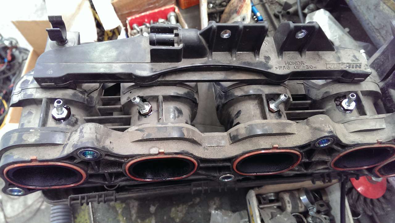

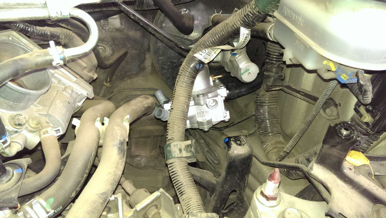

Прошу помощи. Авто Honda Civic 4d, 2008 г., турок. Установлен по кругу комплект BRC Sequent 24 MY-11 new (форсунки оранжевые), вариатор. По расходу газа, вопросов нет, по городу примерно 11 л, по трассе 7-8. но есть одна проблема которая уже просто достала меня, а установщики не могут найти причину. В общем по сути, при переключении на нейтралку (в основном если обороты выше 2000, хотя бывает и ниже, т.е под нагрузкой) обороты двигателя резко падают до 450-500, потом также резко поднимаются до 1100-1200, а дальше как положено плавно до ХХ (650-680), и так происходит через раз. Заменили одну форсунку, не помогло, грешили на подсос воздуха - не нашли. Кстати есть нюанс, при подключении к газовому ГБО - фиксируется богатая смесь, мастера что-то пошаманят, покатаемся - вроде все ок, после того как машина постоит пару часов - все повторятся сначала. При этом, если переключиться на бензин - все ОК. Также проблема не наблюдается если "погазовать" стоя на месте.Если есть идеи, прошу озвучить. Спасибо. P.S. Добавил фото установки штуцеров, и редуктора.
0a8b7f29119e9ed5e1a9a91421a17475.jpg Установка штуцеров 2
698456e98ff91873b29bbbd38053bd75.jpg Установка штуцеров 1
d4d3130353a1cf873d08951cf21c6dad.jpg Редуктор
Редуктор
4c2c21693b001a0ad030ce6d89819efb.jpg Установка газового клапана

#1795116»30-11-2015 12:39ГБО на Civic 4D
hardman, може газовий клапан не тримає?
