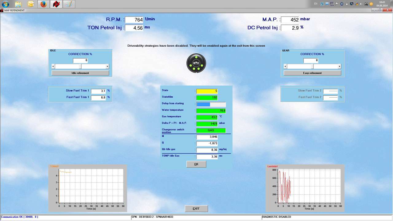

Cosmos, сделай скриншет экрана ручной настройки (с развернутыми параметрами) из программы BRC.
be3e89381e574cea26a0c616efff0537.jpg пример экрана
пример экрана

Cobox, Рома, спасибо за ответ, попітаюсь сфоткать у Анатолия. Только в каком режиме фоткать? Т.е., на твоем скрине єто холостіе обороті - єтого достаточно?
Added after 3 minutes:
Или я могу сам снять эти параметры? ELM327  у меня есть. Только єтой проги нет.

Программа есть в свободном доступе http://www.brcgasequipment.ua/programs.php только шнурок нужно будет купить тебе.
