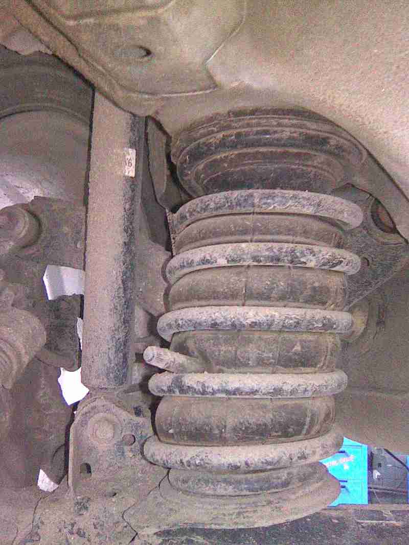

Читав про проблему кліренса + ГБО, що додає додаткову вагу на задні пружини.
Вирішив цю проблему дуже просто. Поскільки мартизатори стоять не в середині пружини, а збоку, я поставив в середину пружини повітряну подушку (ціна 190грн пара). Накачав 1атм. машина піднялась на 4 см. Даш більше тиску підніметься ще вище, менше - нижче. На таких подушках їжджу вже 8 міс - проблем нема. Ніякого дискомворту, жорсткість на мою думку не змінилася, а саме приємне, коли на задньому сидінні сядуть три великих чоловіка, машина на хвилястій дорозі не гупає отбойніками.
Ціна питання 190 грн.  Very Happy

Не зрозумів що до подушок...може є якісь фото чи ссилки де на них можна глянути. Бо проблема такі існує і ціна питання дуже приємна  :)
#1250096»22-06-2011 11:40подушки + ГБО
На фотографії видно подушки в пружині![/img]
тист 1 атм.

Питання, я так зрозумів що для того щоб її туди приладнати, потрібно знімати аморт з пружиною, так? А як що так, сам робив це, важко?
А ще питаннячко.....на передок теж ставлять таку біду? бо в мене передок частіше стукає ніж зад-(
#1250137»22-06-2011 13:01ГБО на Civic 4D
Одну вставив без розкручування, правда довго грався. Другу розкрутив болт і поставив за 5 хв.
Простіше розкрутити болт, піддонкратити і вставити знизу пружини.

megaforvard:Одну вставив без розкручування, правда довго грався. Другу розкрутив болт і поставив за 5 хв.
абсолютно согласен. Купил на перова за 350грн (турецкие), поставили за 300грн, - снимали пружины, потом только понял что просто открутив болт амортизатора поменял бы намного дешевле.
