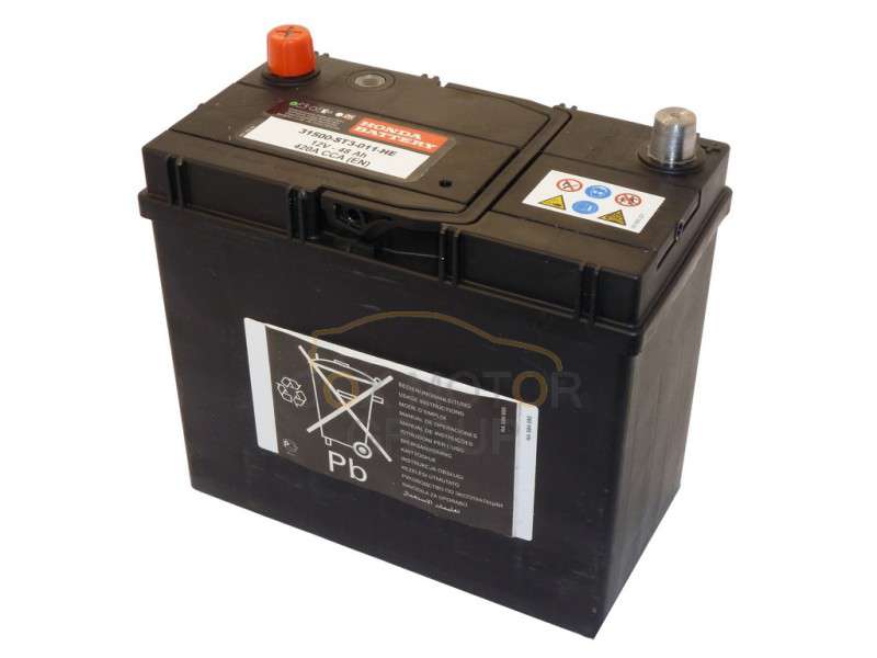

Купил оригинальный аккумулятор, на ДМИ (прайс по акции - 860 грн) :)
Кто то уже юзал подобные? (фото прилагается)
11c35c9da9b2c7b6fe0fe61d8583d498.jpg 31500-st3-111he
31500-st3-111he
