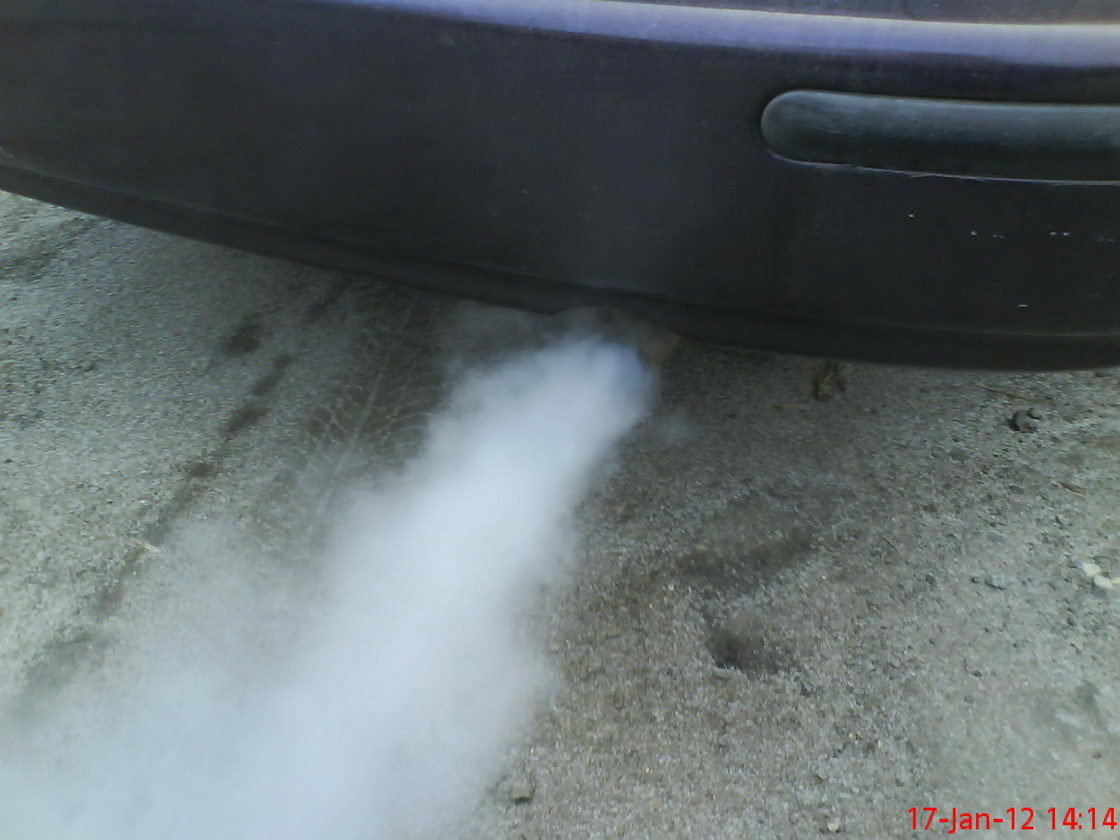

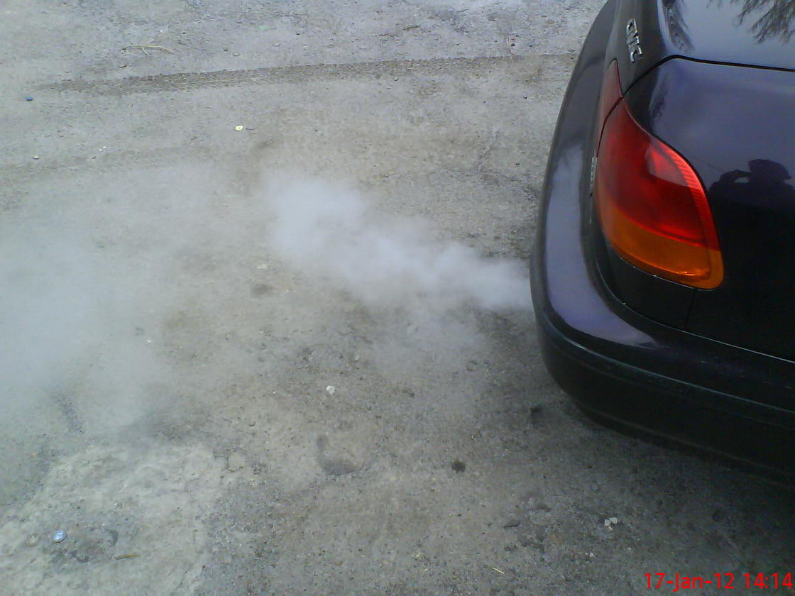

D16Y8: Сейчас после последних манипуляций видно, что водица улетает в расширительный, нещадно опустошая радиатор. Потопа всё равно под машиной не наблюдается.
Я так и сказал "мигрирует", если при этом ее не становиться меньше значить в целиндрах ее нет.
Ну, сегодня это громко сказано, его ж раздобыть ещё должны (снять с машины и передать сюда), к помпе и ко всему остальному заглядывать будем уже с сегодня и до победы - машину я оставил на хирургическом столе
Последний рубеж обороны в виде прокладки ГБЦ уже оттарабанил туда же (на всякий случай).
