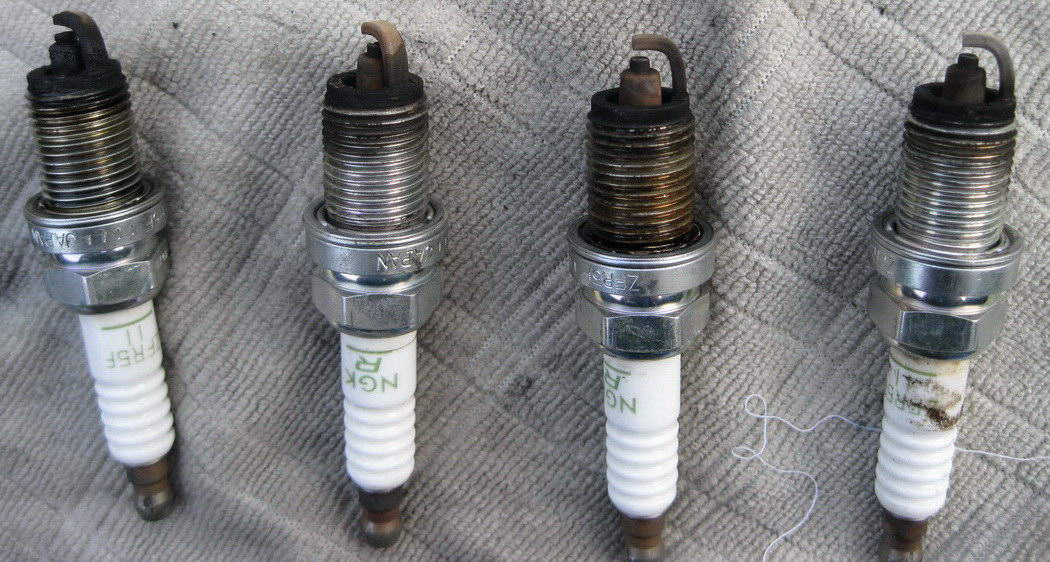

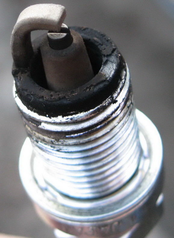

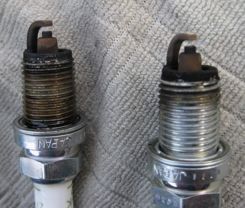

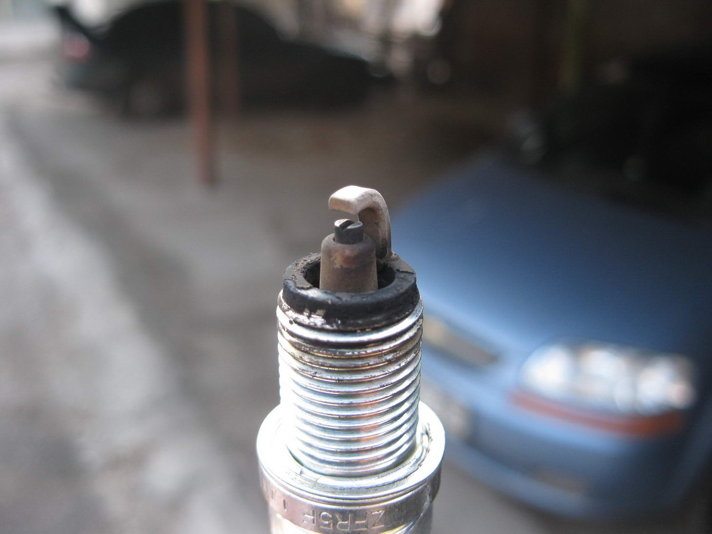

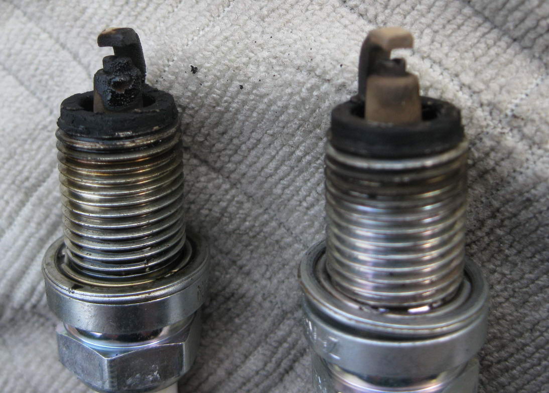

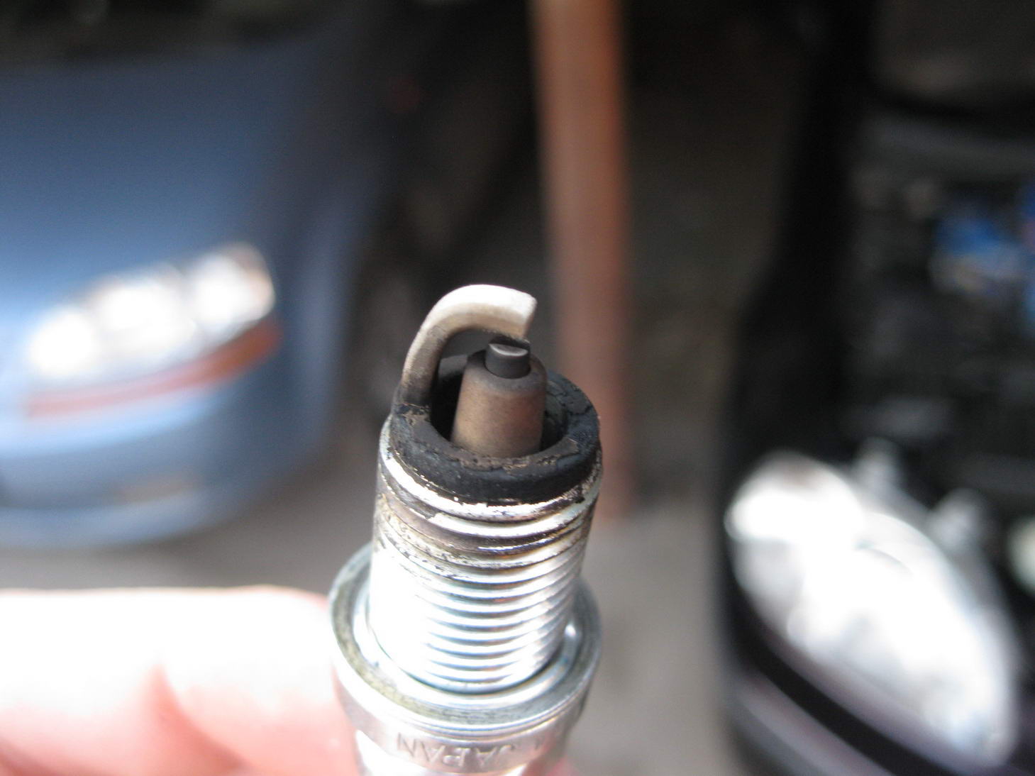

Созвонился с Электриком, попробуем обтянуть голову и он мне повесит свой заведомо функционирующий радиатор "на попробовать", а там уже будет видно. Он говорит, что подрыв башни - последняя инстанция, пока попробуем предложенные им танцы с бубнами. Пошёл фотать свечи ![]() Ты ГОЛОВА ![]() Added after 4 minutes: Что касаеться возможного перегрева то блок и голова делаються из разных материалов и прокладка нужна в частности для того чтобы компенсировать разницу линейного разширения от нагрева. Если бы блок перегрелся настолько что деформировался то голове уже никакая шлифовка не помогла и тебе бы об этом сказали. Added after 3 minutes: Заодно сними навсякий случай помпу чтобы убудиться что она гуд. при снятом ратиаторе это легче и не займет больших трат ![]() ждем новостей. |

![]() читай внимательно, твоя тема ![]() Не, я ж днём пост написал и увалил на стоянку и в универ, в колодец пялиться уже завтра буду как загоню к Электрику. Кстати вот такая хренотень сегодня проявлялась пуще обычного: Пришёл, поменял свечи на старые, завёлся с полтычка и поехал. Приехал в универ и потулил по своим делам, машина постояла часа 1,5. Завожу - троит, потом секунд через 10-15 выравнивается и молотят все 4 горшка. И капец, потом стОит постоять минут 20 как опять её при заведении начинает колбасить, кстати трижды пытаясь завестись глохла блымая лампочками масла и АКБ на приборке, фырчала, пыталась, но всё равно глохла. Стартер крутит нефиг делать, АКБ меняна месяц назад, а выпущен он 28 апреля 2011 года, т.е. свежатина. Это на старых свечах, на новых та же ерунда происходит. Утром заводится как часики. Это ещё что за прикол? ![]() VTEC kicks in, yo!!! |
Мое мнение что у свечей не то калильное число и на гарячую происходит детонация. Те свечи что ты выкрутил гуд, их только почистить.
wolf-maksim:Мое мнение что у свечей не то калильное число и на гарячую происходит детонация. Те свечи что ты выкрутил гуд, их только почистить.
На обоих комплектах свечей проездил прыблызно по 3000-4000 км. Ни разу до этого троения не наблюдалось. Мне тоже кажется что новые свечи не совсем те что нужно: в Хондовском каталоге указано что должно быть BKR5E-11 или BKR6E-11, а в NGKшном ZFR5F-11, которые я и поставил. Потом абсолютно без проблем откатал на них 4000, старые заботливо положил в бардачок. Оно может и не подходит, но раньше никаких проблем обнаружено не было, троить в момент запуска начало в последние 2-3 недели, никак не раньше. VTEC kicks in, yo!!! |
