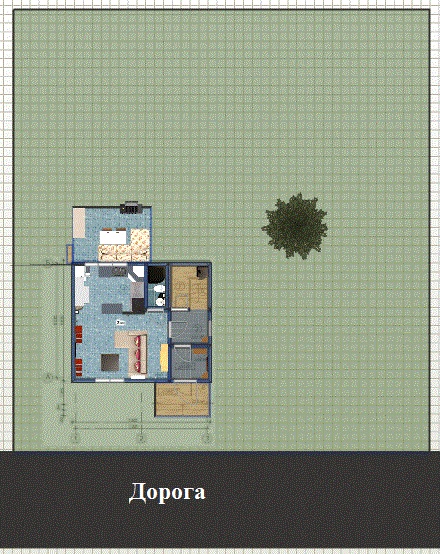

40f9bf448b73e4067750cadb7fdd4fff.gif Как-то так.
Как-то так.

Max Dieand:Я ваще думал метра 2 оставить, но жена говорит, что мало будет.
Ну как знаешь. Но навесик дом-улица я бы сделал.
По нормам, если не ошибаюсь - 3 метра от забора. Или 8 метров от постройки на соседском участке.
#1534834»08-04-2013 14:53Котеджные городки от ЕвроДом. Первые шаги.
chief39:
По нормам впишусь благо, сосед построил дом тоже в левом углу, навесик можно в любой момент затулить и таки он там будет. Пока забора не будет, можно будет и авто ставить :)
Септик решили делать в крайней левом углу с выходом к дороге, чтоб можно было откачивать не заезжая на территорию.
