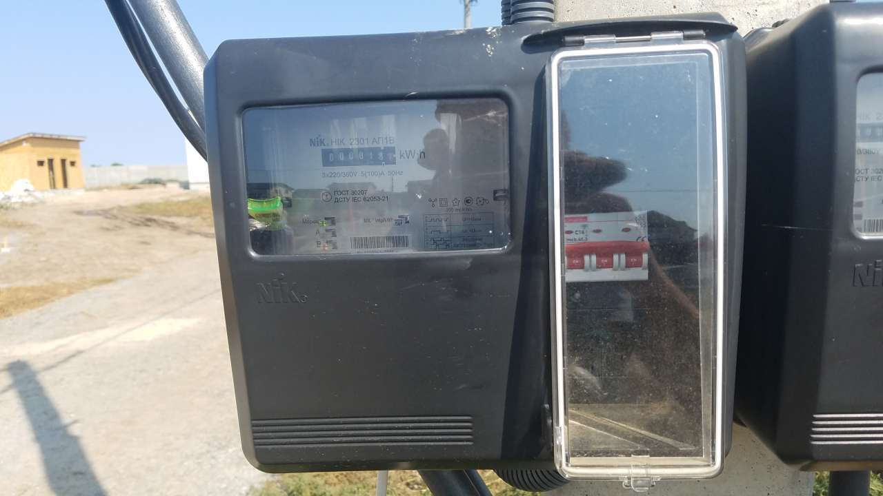

Ну ок, разузнай что там за хитросделанные автоматы, расскажешь потом, интересно
Max Dieand:А вот фиг! Говорят, там какие-то хитрожопые автоматы на входе.
Ну и какой лимит электрической мощности доведен до потребителя с твоего фото? Бандерiвцi - вони щось бiльше за просто українцiв, десь так само, як самураї трохi бiльше за просто японцiв |
Aleks_Gomel:
Ну и какой лимит электрической мощности доведен до потребителя с твоего фото? Хто тут электрик? если будет меньше 8кВт, они выгребут, если больше - скажу им спасибо |
Кто они, которые выгребут, и кто они, которые скажут спасибо? И каким тут боком цифра 8 кВт?
Aleks_Gomel:Кто они, которые выгребут, и кто они, которые скажут спасибо? И каким тут боком цифра 8 кВт?
Я ж тебе говорил, обьясняй как для тупых или читай и ржи без комментов |
Макс, мне твой юмор порой не понятен абсолютно
Aleks_Gomel:Макс, мне твой юмор порой не понятен абсолютно
Я ж не петросян, чтоб меня все понимали. Обьясни что ты имеешь в виду по поводу автоматов, а не задавай непонятные вопросы с непонятным ожиданием от ответа! Что не так с трехфазным автоматом на 16А? |
Aleks_Gomel, судя по модели счетчика, вводная мощнота ограничена только характеристикой автомата. Ничего там хитрого нет, как писали выше.
Можно пользоваться "бесплатными" 3 кВт, но до тех пор пока не появится желание добавить ночной тариф или тариф на электроотопление. |
Для трьохфаз 25А автомат краще підходить при сучасному споживанні електроенергії. Поставити на зарядку електромобіль + ще кілька приладів і 16А вже буде замало.

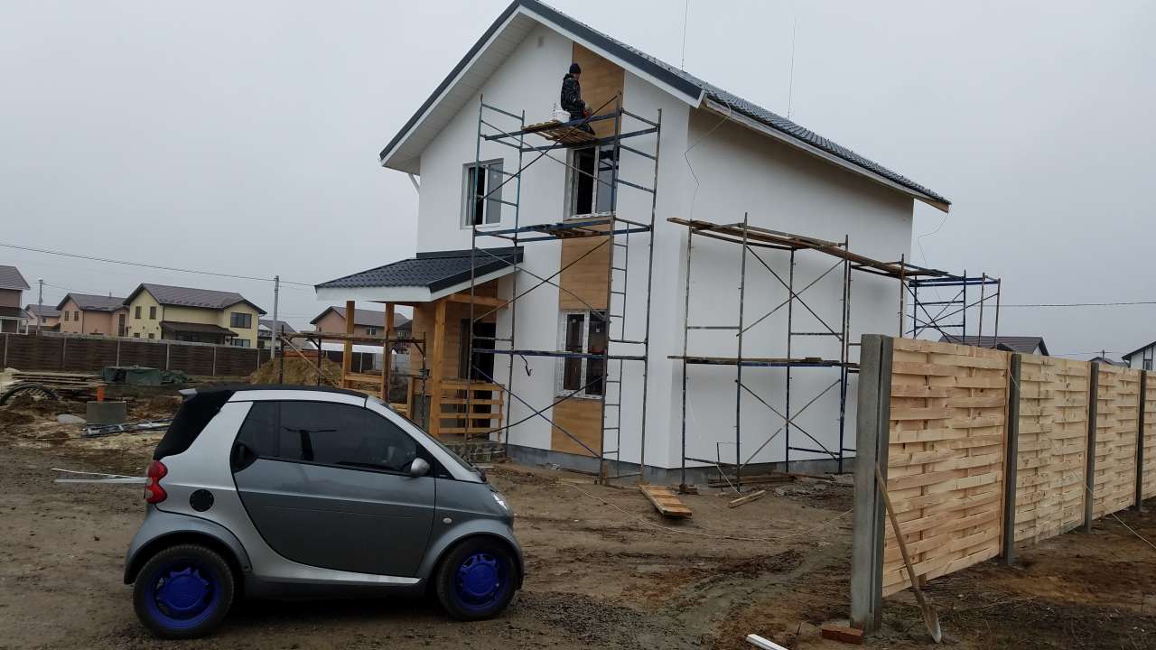

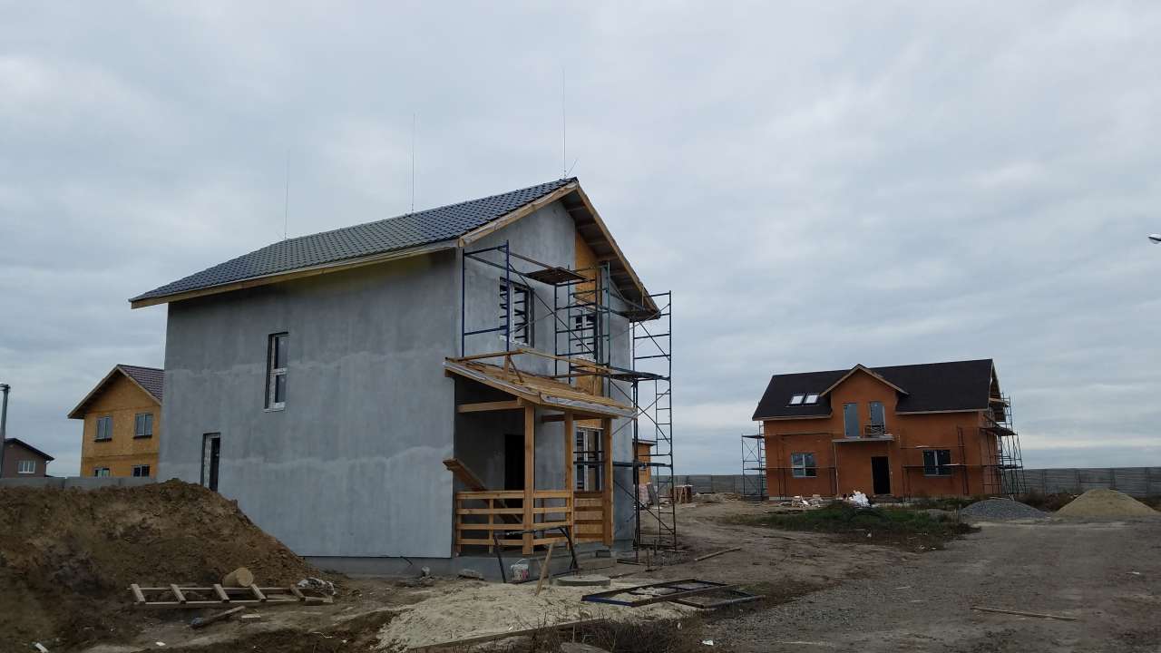

Коробка и канализация готовы. Теперь крыша, окна и отделка
Молниезищиту и заземление сделали
Пока все идет хорошо. |

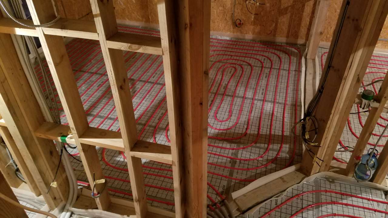

Что заметил, американцы в своих каркасниках провода пропускают по центру стены, на тот случай если захочиться повесить картину не ломать голову а где ж там проводка.
У вас кажись еще не поздно насверлить отверстий и спрятать провода. Вот где увидел: |
-stepan-:Что заметил, американцы в своих каркасниках провода пропускают по центру стены, на тот случай если захочиться повесить картину не ломать голову а где ж там проводка.
У вас кажись еще не поздно насверлить отверстий и спрятать провода. Вот где увидел: Это крайне геморно и удорожает проект. + если вдруг что-то тютю, то переделать разобрав кусок стены не получится. На стенах будет профиль и КГ, так что с картиной вопросов не будет + схему нарисовать или зафотать + все провода лежат в металлгофре. Укладка проводов без гофры в дереве - крайне спорное решение. По СНИП они вообще должны идти в металл трубе. Американсвое каркасное строительство по сравнению с нашим, желает лучшего. Есть знакомый америкос-строитель. Сам жил на Аляске, а тут у него у родича дом от Евродома и они вместе много чего делали. |
