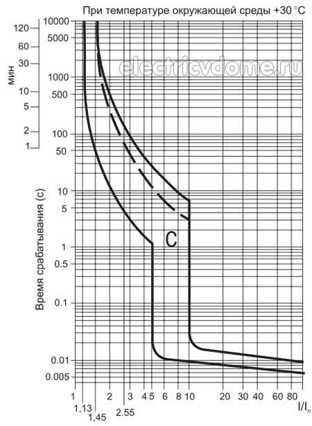

1. Постулат первый - номиналы автоматических выключателей (АВ).
Что значит обозначение на АВ "16 А"? Для однофазного АВ это есть номинальное значение электрического тока, передачу которого АВ гарантирует сколь угодно долгий период времени.
При этом передаваемая мощность будет составлять величину равную Напряжение*Ток = 220В * 16А = 3520 Вт или 3.52 кВт.
Для трехфазного АВ эта величина будет выше в три раза = сумма номинальных мощностей, передаваемых по каждой фазе = 3 * 3.52 = 10.56 кВт
АВ бывают номиналов:
6 А = 1.32 кВт / 3.96 кВт
10 = 2.2 / 6.6
16 = 3.52 / 10.56
20 = 4.4 / 13.2
25 = 5.5 / 16.5
32 = 7.04 / 21.12
40 = 8.8 / 26.4
50 = 11 / 33
и т.д. Как видим, ни один из номиналов не дает мощность кратную 5, 8 или 10 кВт.
2. Постулат второй - тепловой расцепитель АВ.
АВ имеет два устройства защиты: электромагнитный и тепловой расцепители. Первый защищает от сверхтоков и токов короткого замыкания, поэтому его мы сейчас не рассматриваем.
Задача теплового расцепителя - защита от продолжительного тока величиной больше тока номинального (например, в 16 А). Не вдаваясь в тонкости характеристик АВ, которые делятся на классы B C D, рассматриваем самый распространенный бытовой класс С. Из приведенного ниже графика время-токовой характеристики видим что:
- ток, величиной до 1.13 от номинального АВ может пропускать сколь угодно долго, что равно величине мощности 1.13 * 16А * 220В = 3.98 / 11.94 кВт,
- а ток до 1.45 от номинального (в зависимости от качества изделия) может пропускать период, измеряемый тысячами секунд. Т.е. АВ в рамках стандартных характеристик способен выдерживать очень продолжительную перегрузку величиной до 1.45 * 16А * 220В = 5.1 / 15.3 кВт.
Из вышеизложенного видно, что говорить об АВ как об устройстве способном ограничивать какую-либо стандартную величину мощности как минимум не уместно.
Макс, папробуйтока сказать, что я не понятно изложил! :)
