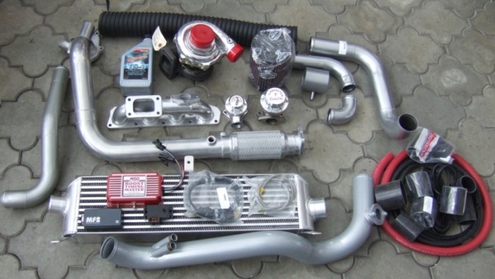

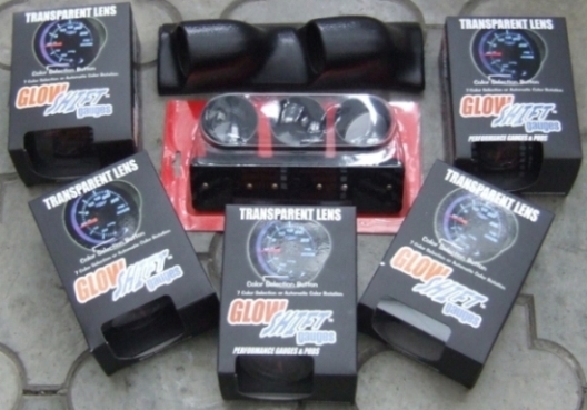

Max:Всё решился.
Поршня(JE СЖ9) и шатуны(EAGLE) уже поставили, правда машинку ещё не забрал с LE2 Турбо кит уже приехал (остановился на Турбонетикс) Устанавливать планирую после обкатки движка 3000км (правда не знаю как будет себя вести разжатый двигатель без турбины ![]() В январе должны прийти: сцепление, глушитель, топливный насос, масл. радиатор, доп приборы и свечи. skoka zabashlial - ia takoie zelezo kazdyu nedelu v Ukrainy slu i tyrbiny toze - |
urdo:
Max:Всё решился.

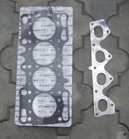

Поршня(JE СЖ9) и шатуны(EAGLE) уже поставили, правда машинку ещё не забрал с LE2 Турбо кит уже приехал (остановился на Турбонетикс) Устанавливать планирую после обкатки движка 3000км (правда не знаю как будет себя вести разжатый двигатель без турбины ![]() В январе должны прийти: сцепление, глушитель, топливный насос, масл. радиатор, доп приборы и свечи. skoka zabashlial - ia takoie zelezo kazdyu nedelu v Ukrainy slu i tyrbiny toze - 1) Поршня JE (сж9) + шатуны Eagle + кольца 740$ 2) Прокладка головы COMETIC 95$ 3) Turbonetics turbo kit (турбина + вып.колектор + все трубы + интеркулер + форсунки(2шт. ставяться дополнительно)+ mfr boost controler + 2 bar map sensor(мозг для него)+ все хомуты, патрубки и т.д. и ещё кучю всего (даже своё масло 6лт. выслали ![]() доставка самолётом из USA всего этого около 240$ Added after 5 minutes: Сейчас машинку забрал с ЛЭ2 (после капиталки). Турбо кит пока не ставил, буду ставить после обкатки. Мои опасения о том, что машина будет себя плохо вести с СЖ9 без Турбо, не оправдались. Едет не плохо, для обкатки вполне достаточно. Правда расход 95 около 14 литров ![]() Логистика, международные пересылки из США и Китая +38(067)233-0717 Макс |

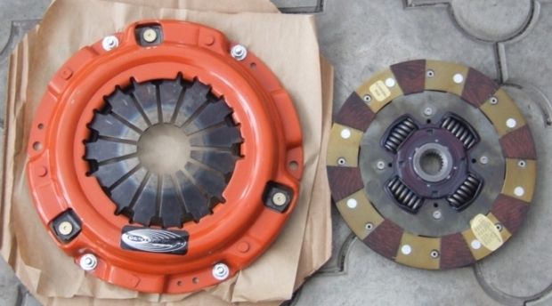

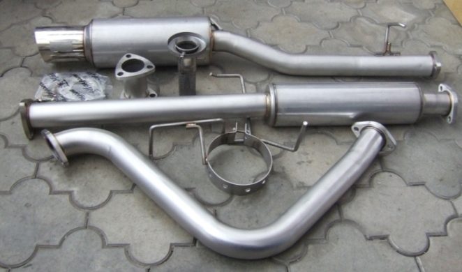

![]() ![]() Ждать не долго осталось, сейчас машина в процессе постройки на ЛЭ2. Сегодня постараюсь выложить фотки оборудования: турбины интеркулера, сцепления, приборов и т.д. Логистика, международные пересылки из США и Китая +38(067)233-0717 Макс |

Нет, турбо кит специально подберал, что бы кондюк остался на своём месте. ![]() Логистика, международные пересылки из США и Китая +38(067)233-0717 Макс |

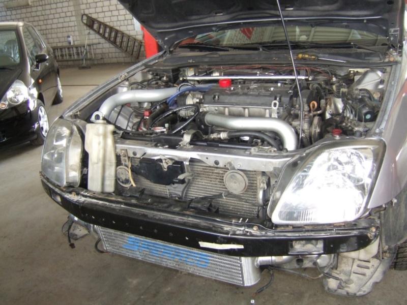

а интеркулер куда влепишь? бампер нада буит переделывать?
2 romario, может быть незначительно. Визуально места там хватает, да и в описание комплекта пишут: снять бампер, установить интеркулер и патрубки, поставить бампер на место.

![]() Единственное, советую сразу ставить нормальные мозги и не заниматься ананизмом с 2мя доп форсунками на 4цл инжекторном моторе. Это не вариант. Все остальнное как сил на 350 вполне достойно. з.ы. готов спорить через год будет стоять 35й гарретт и мощность будет 5хх л.с. А от этого "турбо-кита" ничего не останется. Но начинать морально всегда легче с простого ![]() Удачного пуска! |
2 доп форсунки идут в комплекте с турбо китом, и устакавливаются не в колектор, а прямо в трубу, которая идет от интеркулера к впускному колектору. То есть они будут стоять перед дросельной заслонкой и работать только при бусте.
Мозги пока буду ставить те, что в комплекте с китом, а потом думаю или Gredi или Apexi Логистика, международные пересылки из США и Китая +38(067)233-0717 Макс |
